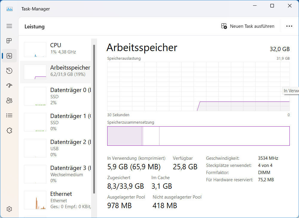

Ich wäre jetzt auch von dem DDR-Problem ausgegangen, aber mein Taskmanager zeigt dies hier an. Und es ist DDR4-3600 (+etwas OC). Also könnte es durchaus sein, dass der RAM vom TE zu langsam läuft. Aber CPU-Z sollte da mehr Infos bieten. DDR4-1600 wäre aber heute schon selten, da die Module gut 10 Jahre alt wären.

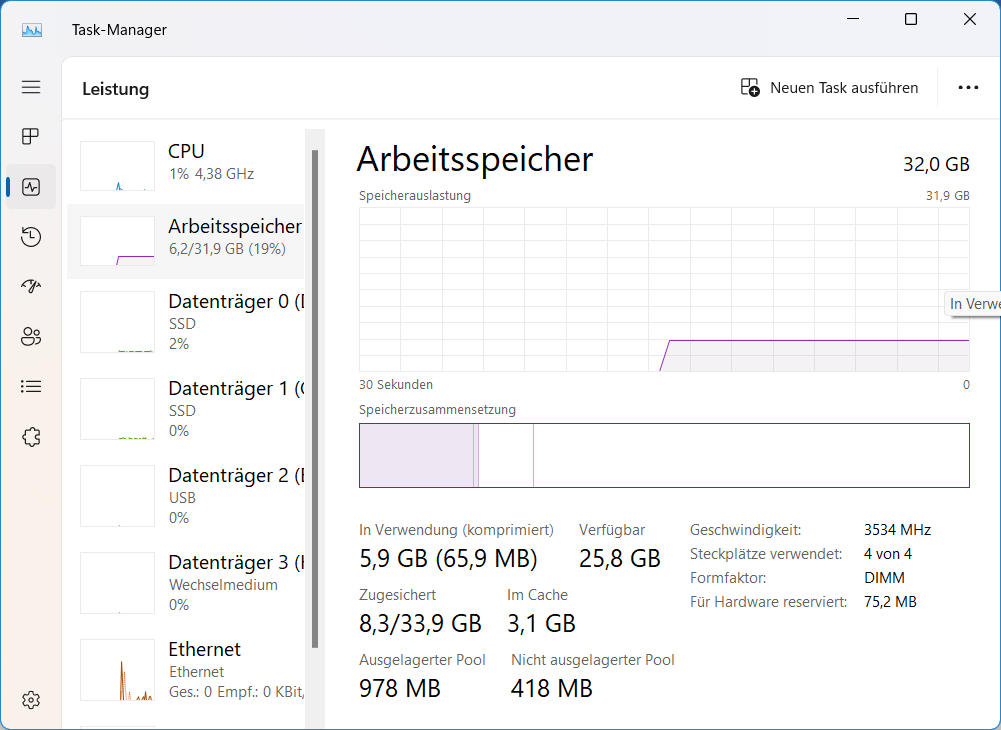

Mein Asrock B550 liefert den internen Speichertakt:
Aber andere meiner Boards haben auch schon lediglich den Basistakt rausgerückt und dementsprechend hat der Taskmanager nur den angezeigt. Tools wie HWinfo scheinen den dann anhand der auslesbaren Infos der Speicherriegel entsprechend korrigiert darzustellen.
