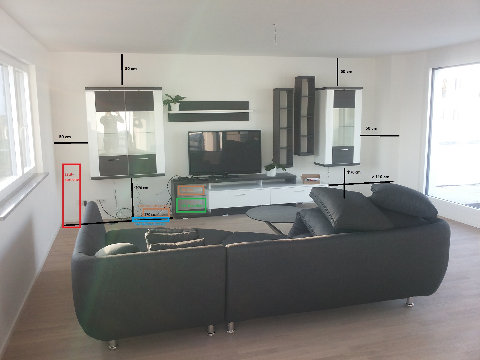

Ich hab mal ne Skizze gemacht, wie das ganze aufgestellt ist:
Der AP (braun) steht entweder unter dem Fernseher auf der Glas-Fläche oder links neben dem Fernseh-"Kästchen".
Die Steckdosenleiste, an der er eingesteckt ist, ist blau eingezeichnet. Diese steckt entweder links im Bild an der Steckdose oder in einer Steckdose (nicht im Bild), die sich direkt an der Wand bei meinem linken Fuß befindet. (weiter oben habe ich gedacht, dass da der Fehler liegen könnte...)
Unten in dem Fernseh-Kästchen ist mein Denon AVR-X1200W (grün) und mit rot ist der Lautsprecher eingezeichnet, der ca. 1,5 - 1,7 Meter von dem Fernseh-"Kästchen" entfernt steht.
Hat noch jemand ne Idee?
