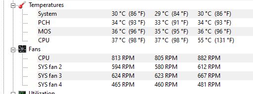

danke dir für deinen Bericht.
was ist "schnell" bei dir?![Lächeln :) :)](/forum/styles/smilies/smile.gif)
da ich oben auch einen Lüfter beim 500DX Gehäuse habe, passt das ganz gut.
Momentan drehen bei CPU 30-58°C
CPU Lüfter 800-900U/min
Sys 2 Vorne: 600
Sys 3 hinten 600
Sys 4 oben über CPU Kühler 460
aktuell - Min - Max
Normaler Betrieb, Browser offen, Youtube Videos..
Temperatur der CPU ca 40-44° im Mittel
Sys 2 Vorne: 600
Sys 3 hinten 600
aktuell - Min - Max
