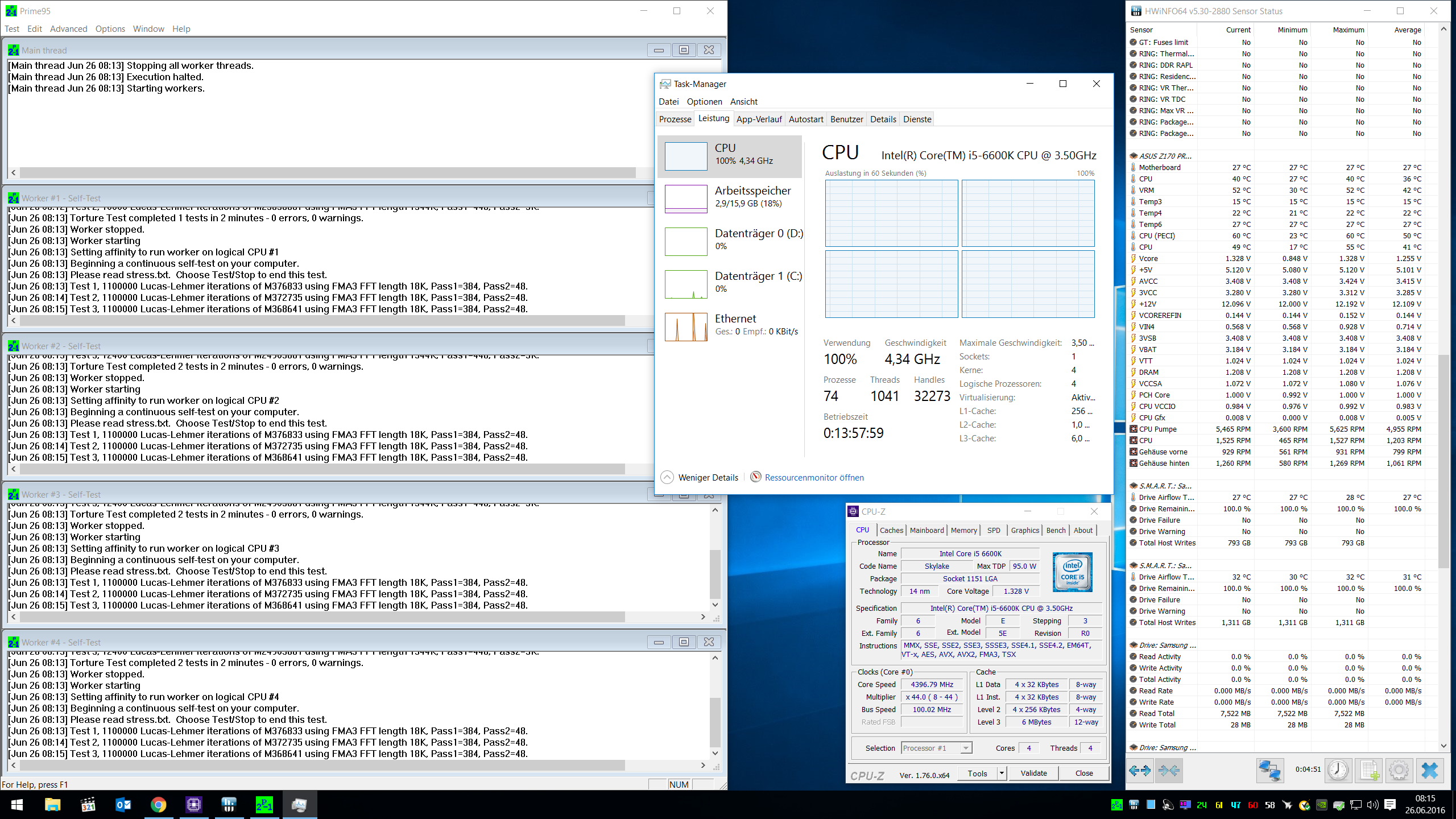

Teilweise läuft er auch bei 3.9 GHz... bspw zu Beginn... gerade u.a. bei 3.8 GHz...
Der muss aber unter Prime permanent auf 3.9 laufen.Also stimmt bei dir was nicht.. Deswegen sind die Temps auch niedriger bei dir
komisch.... wenn ich mir so die Clocks bei CPUID oder via Windows Taskmanager anschaue, schwanke die zwischen 3700 - 3900 MHz.
Kann es sein, dass vllt die Temps nicht stimmen und er automatisch herunter taktet? Oder läuft er durch das Mainboard u.a. SpaWa und ähnliches auf Limit und daher die niedrigen Frequenzen unter Last?
Mainboard sollt nicht das Problem sein. Stell mal das EnergieProfil auf hochleistung und probiere dann nochmal.. Mache Außerdem mal ein BIOS update.
Daran könnte es liegen?

Du hast ja zum auslesen schon ein zweites Programm genutzt.. Ich nutze nur HWInfo64 zum auslesen/anzeigen lassen.
Wenn du Prime nutzt muss die CPU permanent am Anschlag laufen. Auch wenn du nur ein H Chip Mainboard hast sollte das gehen das die Kerne so genutzt werden wie sie sollten.
Übertakten heißt, Wenn du selbst noch Hand anlegen willst. Das ist mit deinem Mainboard nicht möglich
Bios ist up2 date... Energie Profil ist ebenfalls auf hoch und phasenweise läuft er auch bei 3900 Mhz (bspw idle, windows oberfläche -> surfen etc). Im genannten Link handelt es sich aber um ein Z-Board... im H110 kann ich lediglich rudimentäre Sachen einstellen :-/
Bei deinem screen steht Watt um die50Watt deine CPU hat aber 90Watt. Gut zu erkennen an den Bildern von dem member der hier vorhin Screenshots hochladen hat
Stimmt... :-( Also wird der immer nur "gedrosselt" bei 50 Watt statt 95 laufen? Dann muss es doch, trotz angeblicher Kompatibilität des Herstellers, am ASRock H110M-DGS/D3 liegen?
Im Bios wird übrigens die CPU korrekt angezeigt u.a. mit 3500 / 3900 MHz
Deswegen, Prime nochmal anwerfen, mit HWInfo64 auslesen lassen. Da hast du auch noch viel mehr Werte die angezeigt werden
Und, Dein Brett unterstützt deine CPU. Also sollte da kein Problem bestehen
Hast du Im BIOS was geändert?

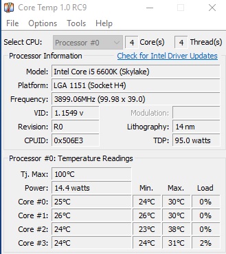

Also die Watt sind im Core Temp 1.0 RC9 definitiv flexible.. ich habe gerade den Rechner gestartet, Core Temp 1.0 RC9 gestartet.. die MHz liegen bei 3899.06 MHz und die Watt zahlen sehr niedrig max bei 27.6 watts.
Also im Windows Desktop, Surfen, etc. läuft er bei 3900 MHz ... aber mit deutliche niedriger Watt-Zahl (s.o.)
Von dem Zeitpunkt, wenn ich Prime starte, sind die MHz bei kosntanten 3600 MHz und die Watt pendeln sich sofort bei 48-50 Watt ein (identisch bei HWMonitor sowie Core Temp)
Beende ich Prime, springt er sofort wieder auf 3900 MHz
Ich denke, dass das dementsprechend doch Sinn macht:
max. Turbo (1 Core) 3,9 GHz
max. Turbo (4 Core) 3,6 GHz
Bei Z-Board gibt es laut google die Funktion Multi Core Enhancement... MCE (bspw bei Asus). Diese aktiviert den max Turbo Boost auf alle Kerne.

Hier mal meine Werte (Prime läuft zwar erst kurz aber ich kann versichern, dass es auch nach Stunden nicht wärmer wird. Dafür lasse ich aber ab 40°C CPU die Lüfter voll laufen und unter 35°C minimal, so dass es im Desktop leise ist und beim Spielen kühl).
Der hohe Vcore liegt übrigens nur in Prime an, ich habe ihn im Bios auf 1.26V unter Last fixiert. In Spielen liegt die Temp. zwischen 30°C und 45°C.
