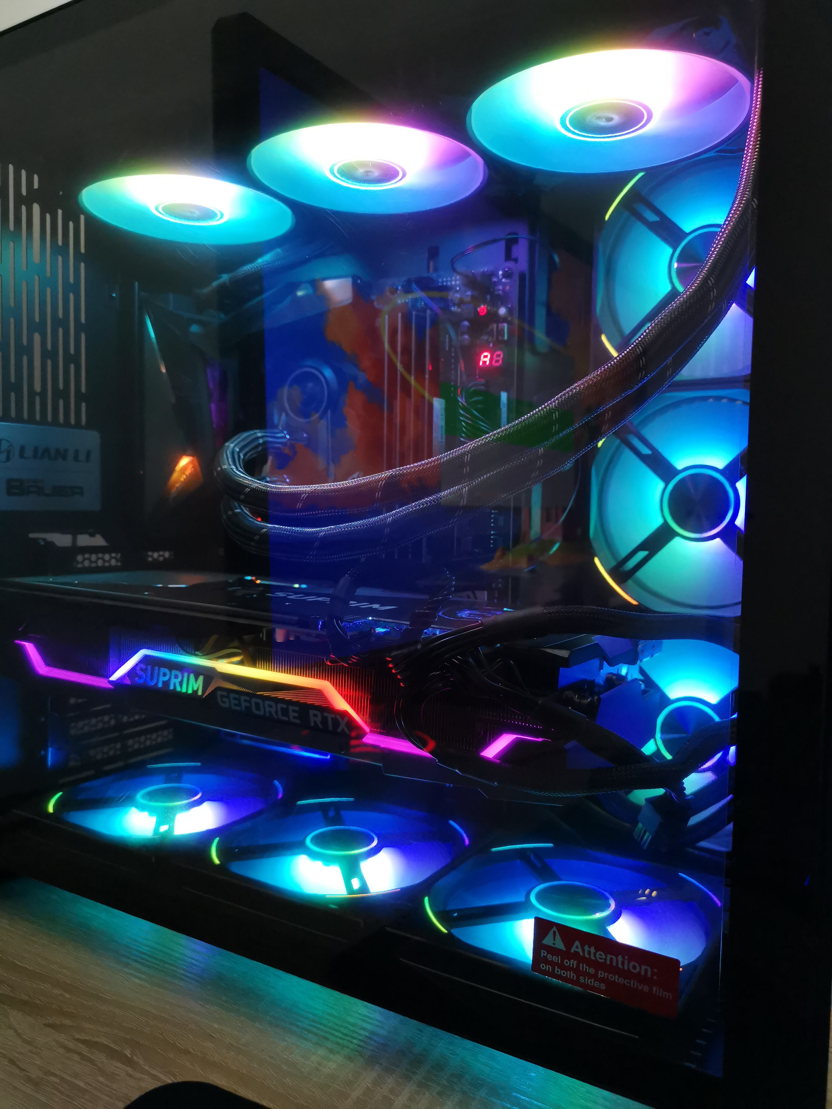

Also wenn ich gar nichts am Rechner mache und nur so laufen lassen geht er runter bis ca 65° aber sobald ich irgendwas öffne oder nur mit der Maus rumklicke gehts mit der Temp wieder hoch. Ich würde es gerne erneut montieren aber ich habe leider keine Wärmeleitpaste mehr und könnte das erst morgen probieren mit der erneuten Montage. Hier noch ein Bild vom Build.

Sieht ganz danach aus, dass der Kühlblock nicht richtig sitzt.
Hast du die Folie abgezogen?
