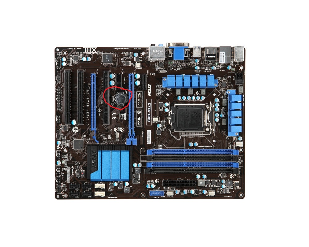

Die IGP ist die integrierte Grafik in der CPU. Ist nicht leistungfähiges, aber zum Surfen reicht es meistens. Klemm einfach mal das Monitorkabel an einen der Ausgänge am Board (DVI oder VGA sinds bei dir), dann müsste automatisch auf die IGP umgeschaltet werden, andernfalls manuell im BIOS aktivieren (evtl. mal ins Handbuch schauen).
BIOS-Reset: Rechner auf, Knopfzelle auf dem Board entfernen (siehe angehängtes Bild, musste wohl auch die Graka für rausnehmen), ~3 min warten, wieder einbauen, Rechner zu und PC hochfahren.
