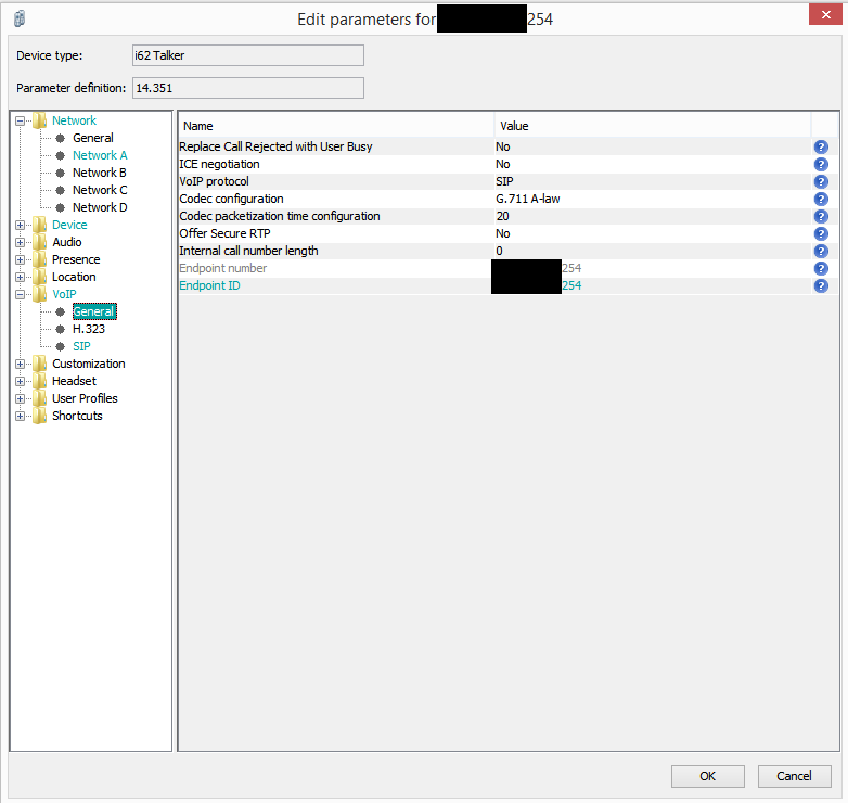

Guten Abend, habe hier gerade ein Problem bei dem ich nicht vernünftig weiter komme. Habe hier ein Ascom i62 Talker und den zugehörigen Ascom DeskTop Programmer. Gerne würde ich das Telefon für die via 1&1 zur Verfügung gestellten SIP-Rufnummern verwenden, komme aber nicht weiter.

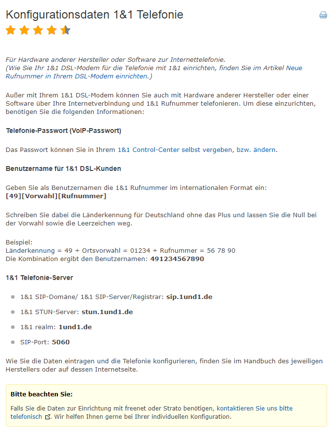

Bei 1&1 findet sich zu dem Thema folgendes:
Das Telefon ist wie folgt konfiguriert.
WLAN-Zugang funktioniert einwandfrei. Was jedoch nicht funktioniert ist die Authentifizierung gegen den 1&1 SIP-Proxy. Das Telefon quittiert das mit der Meldung "Kein Zugang". Das Telefoniepasswort wurde nach 1&1 Beschreibung entsprechend geändert und ist in der ascomseitigen Konfiguration unter SIP Proxy Passwort eingetragen.

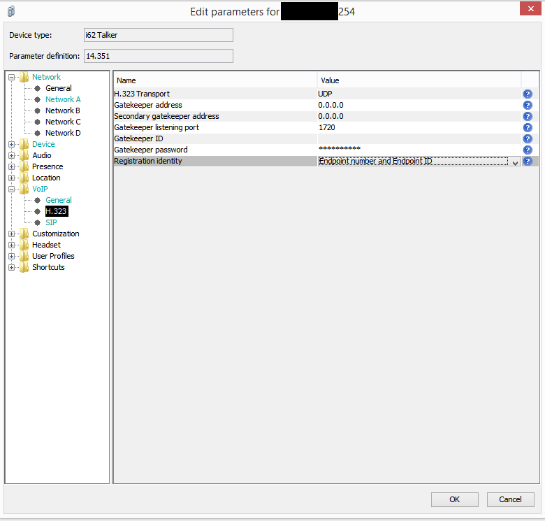

Ich würde noch mit Registration und Authentication Identity tüfteln. Da steht zwar Endpoint number und als diese hast du weiter oben auch deine Telefonnummer genommen, aber vielleicht hakt es dort. Aber zuerst nur den Outbond auf on.
