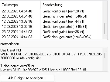

Seit einiger Zeit bricht immer die Lan verbindung, ich habe schon alles verucht, hat nichts genutzt, heute habe ich den Geräte-Manager gestertet und bemerkt das in dem Moment wo die Lan verbindung abbricht, verliert das Geräte-Meneger den OnBoard lan. habe den neuesten Realtek Treiber drauf. Die Frage, ist das Board kaputt?, ich habe auch schon mit einer anderen PCI Karte versucht und ab und zu bricht die Verbindung ab.

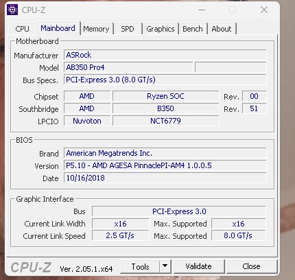

Es scheinnt ich habe ziemlich alte BIOS Version, hat aber bis vor ca einem Jahr alles funktioniert, Heute hat es auch wieder meinen OnBoard Lan verloren, den habe ich im Geräte Manager deaktiviert und seit paar Stunden nutze ich W-Lan USB Stick und sind keine Aussetzer leider ist alles langsamer

Habe Angst vor BIOS Update, habe vor Jahren mal gemacht und musste das ganze Board einschicken, kann mir jemand aufschreiben wie ich BIOS richtig Update?
