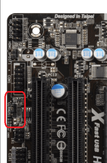

Dann kannst du noch ein Clear Mos versuchen.
Mit einem metallischen Gegenstand (Schraubendreher) die beiden Pins kurz verbinden, bei ausgeschaltetem PC.
