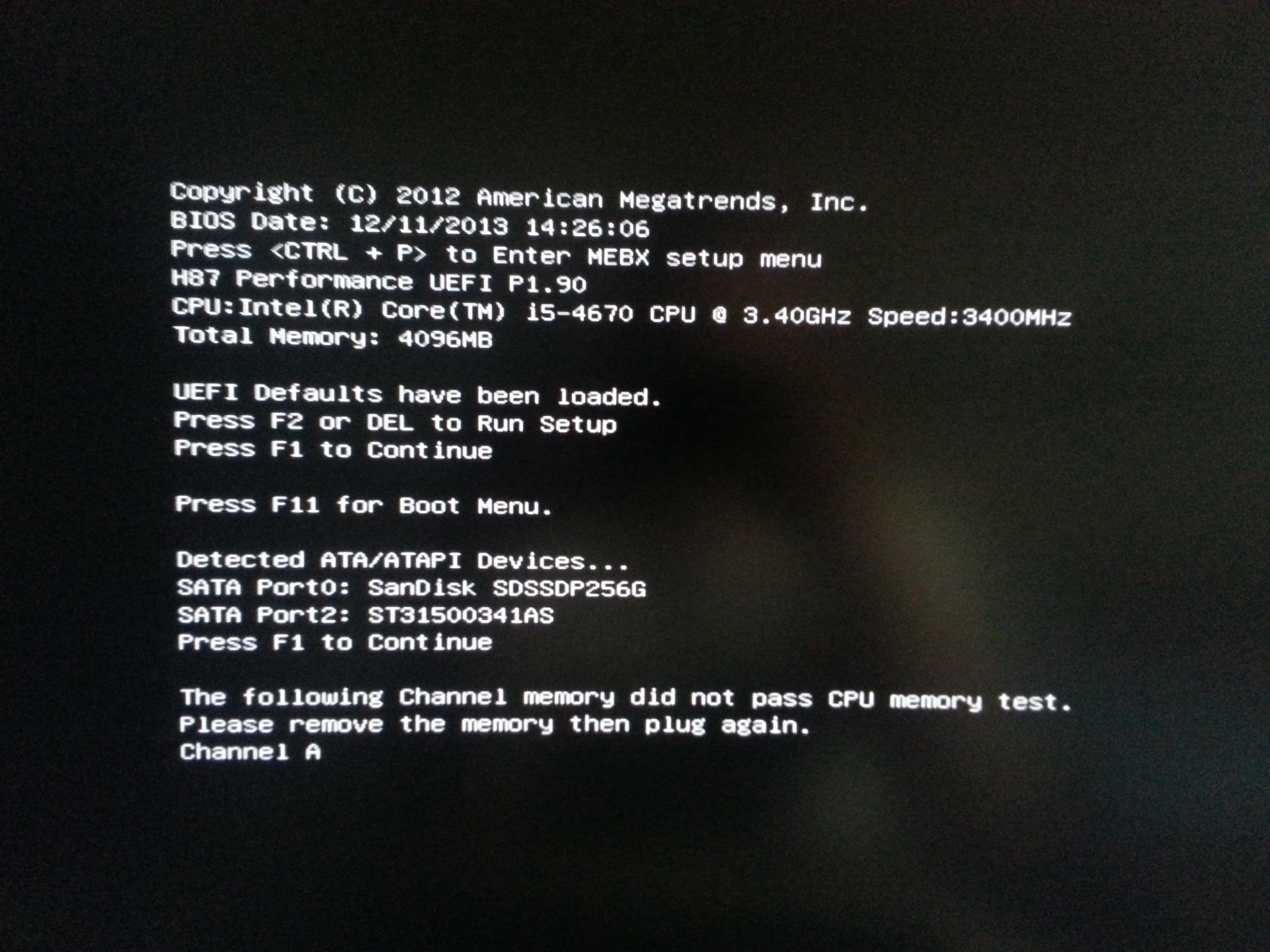

Als ich die tage meine Festplatte, die nur lose im Gehäuse lag, an den dafür vorgesehenen Schienen befestigt habe und den PC anschließen gestartet habe, bekam ich bein Bootvorgang eine Fehlermeldung vom Board, dass ein Ram Riegel im Channel A nicht erkannt wurde.
Darauf hin habe ich alle möglichen kombinationen der beiden Riegels ausprobiert und es werden nur beide erkannt, wenn ich sie im selben channel stecken habe.
Daher denke ich nicht, dass es am Ram liegt aber evtl. am Mainboard?

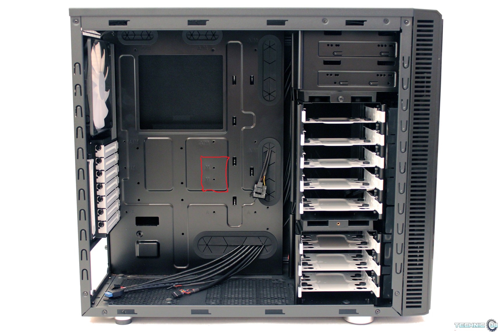

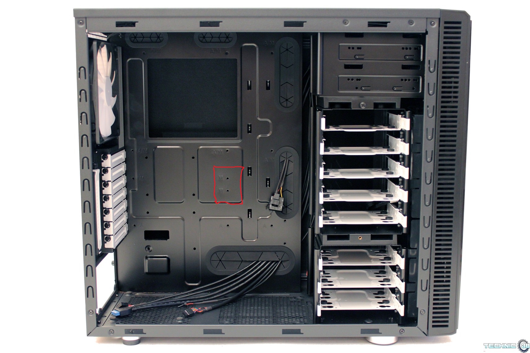

ich vermute unter dem chipsatz ist ein abstandshalter der einen kurzschluss verursacht hat und du nun defekte ram slots hast

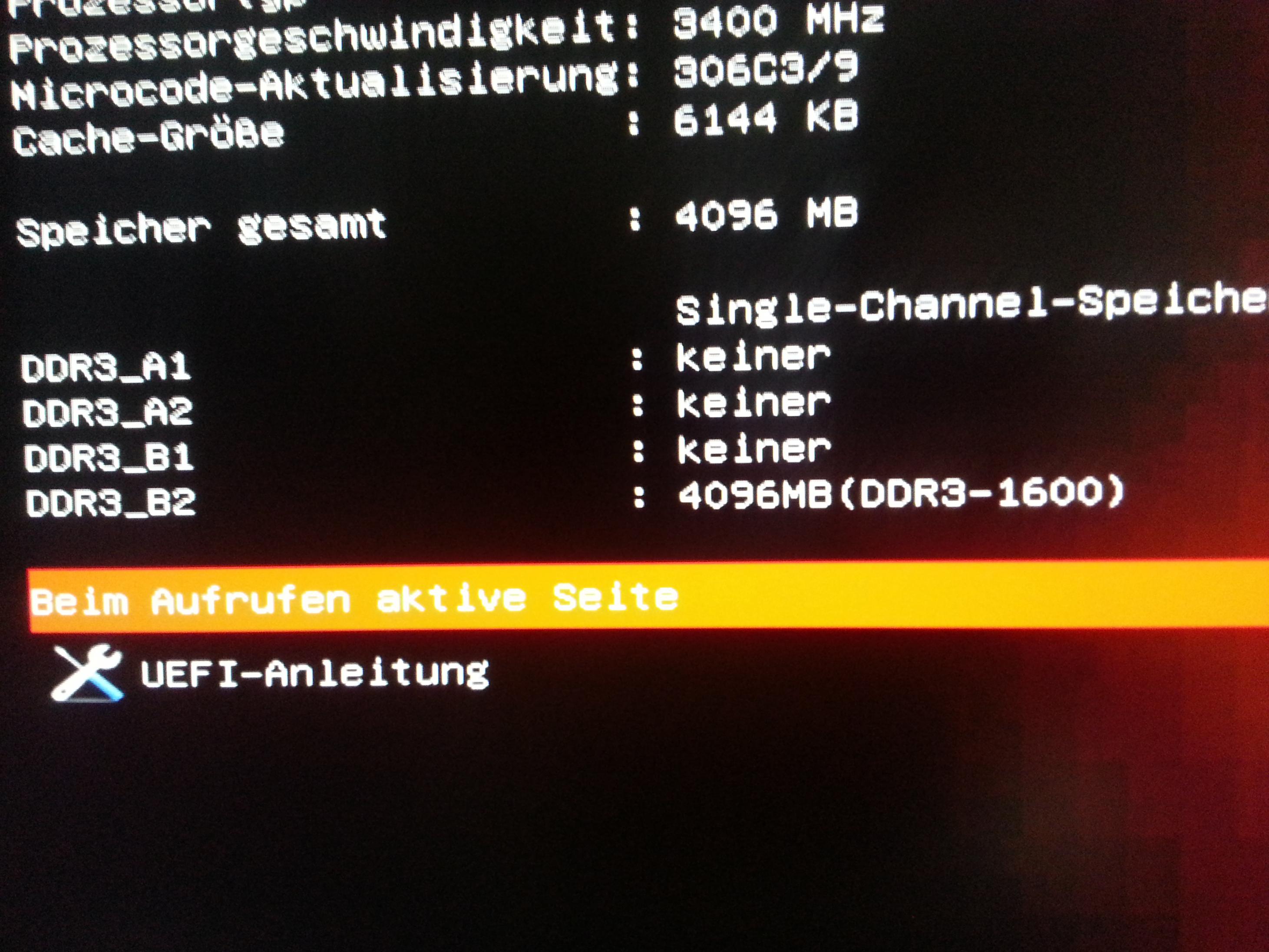

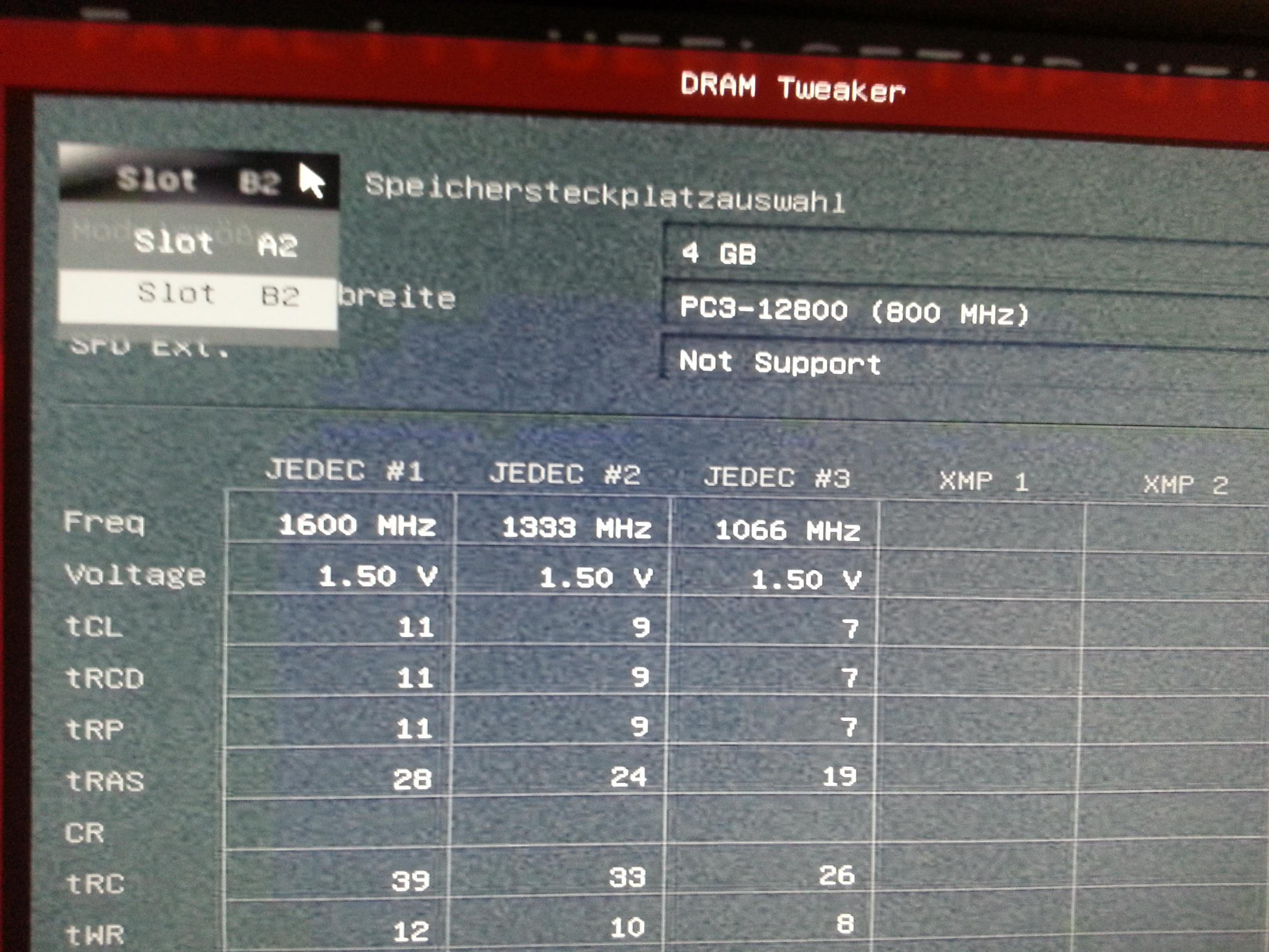

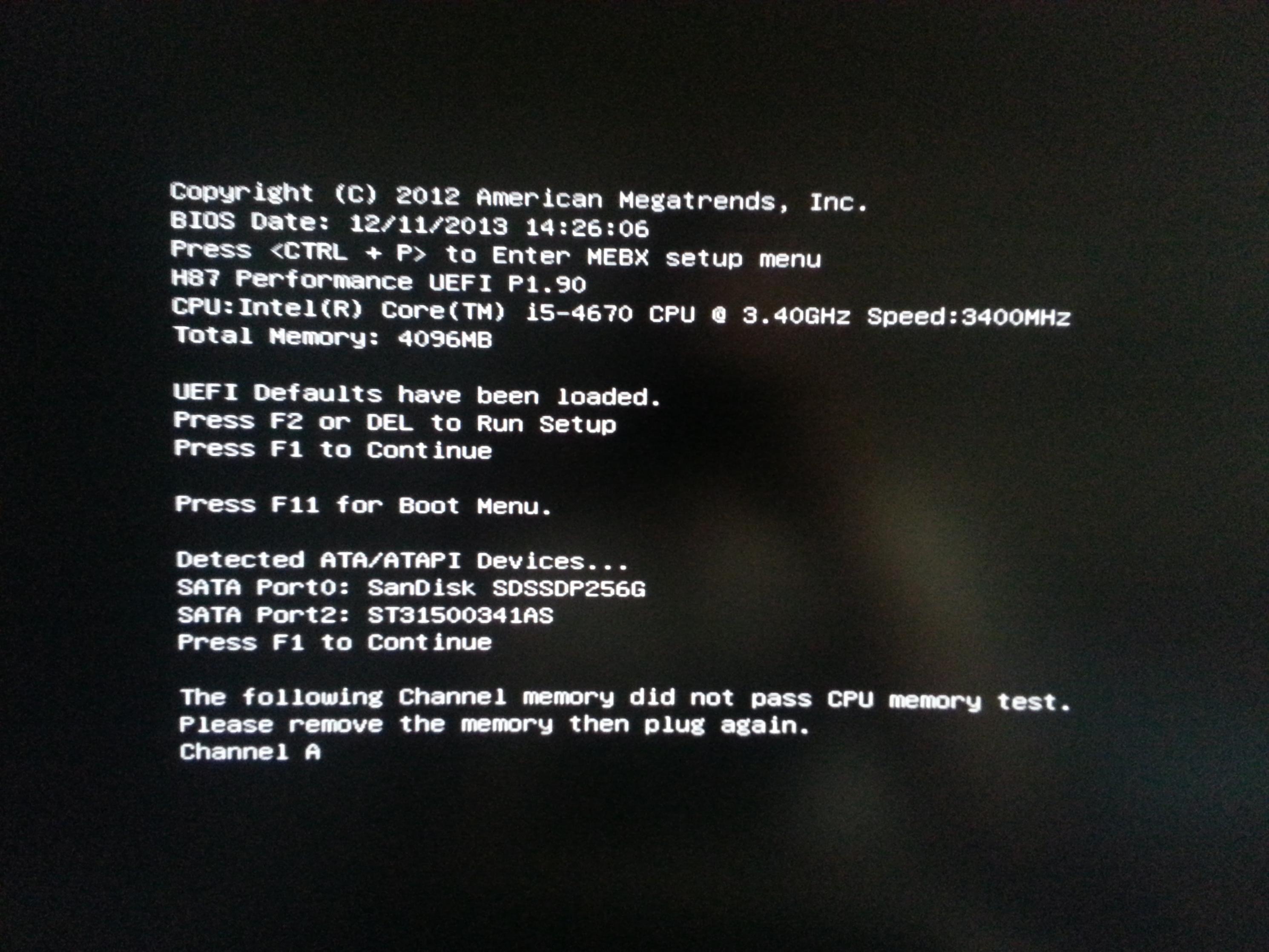

Habe mal ein paar Fotos gemacht.
Bei dem letzten Bild sieht man ja, dass er irgendwo doch beide Riegel erkennt und "XMP" ist ausgegraust bei beiden

Wenn nach Bild eins "F1" gedrückt wird, startet das MB / der PC ?
Ja, der PC startet ganz normal es werden eben nur 4GB RAM erkannt.

Habe ich jetzt gemacht, starten tut er normal aber immernoch mit nur 4gb ram.
Habe jetzt mal beide module in den channel a gesteckt und dann startet er garnicht mehr.
Also die Lüfter laufen an aber der Bildschirm bleibt schwarz.
Wird wohl das Mainboard defekt sein oder?

Wenn ich B1 & B2 benutze funktionieren beide.
Wenn ich A1 & A2 benutze funktioniert keiner.
Bei A1 & B1 bzw. A2 & B2 wird der riegel im channel A nicht erkannt

deshalb vermute ich ja auch den abstandshalter der unter dem mainbord ist weil da meistens noch <1mm platz ist falls der abstandshalter dann warum auch immer voher kein kontakt mit dem bord hatte dann aber kurz kann er dir das bord gerschrottet haben ( der wird gerne übersehn )
mitlerweile hat asrock dieses problem auch erkannt und pack auf diese stelle einen aufkleber drauf um das zu verhindern.
guck einfach mal von der rückseite ob da in diesen beiden löchern was drin ist
Hat ein wenig gedauert aber an den von dir markierten stellen sind keine abstandshalter.

was mir grad noch auffiel ist eine Fehlermeldung in dem Bild wo steht das dein Ram einen Test nicht bestanden hat eventuel solltest du den Speicher mal mit memtest86 testen eventuel hat der eine macke
Erstmal danke für den Tip mim memtest, aber der sagt es sei alles i.O.
Hi.Betreib den Speicher mal probeweise mit 1066 mhz also Speicher Takt (533 mhz)(ddr=double data ram) ob er dann im Dual channel läuft.
Wie ist die Command Rate eingestellt 1t oder 2t?Mal ein bild mit cpuz.
