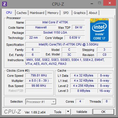

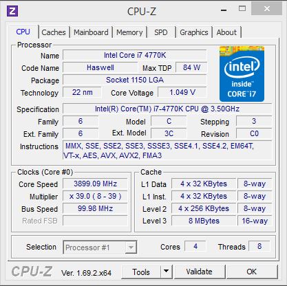

Also ich dachte ich betreibe das Board Offset. Habe keinen Wert fix außer den Multi und den VID +0,01V.

Der CPU gibt die Spannung vor in den verschieden Betriebsmodi. Meiner braucht im idel wenig Spannung und unter Last sehr viel. Hab halt ein schlechtes Teil bekommen. Aber mit der hohen Spannung unter Last komm ich ja klar. Er sollte aber auch im Idle (mit OC) die Spannung absenken, sonst macht das alles keine Sinn.

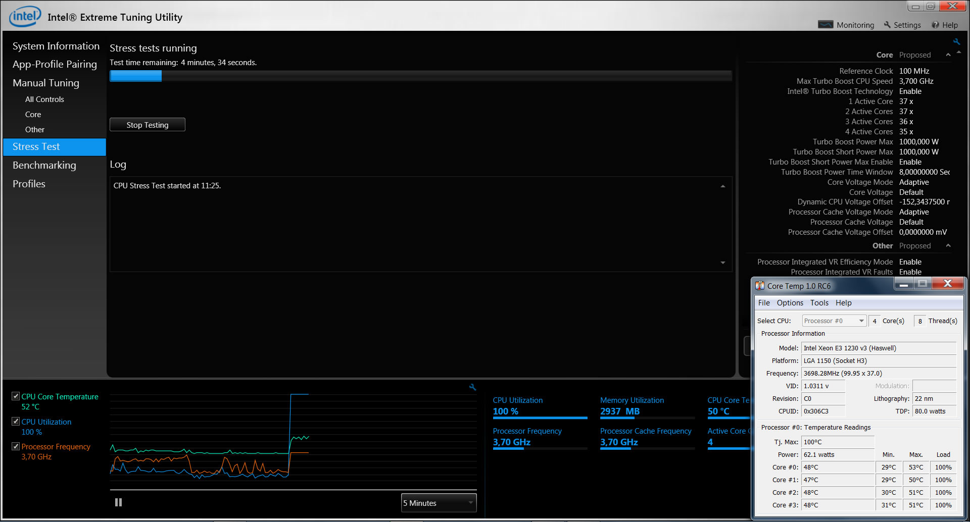

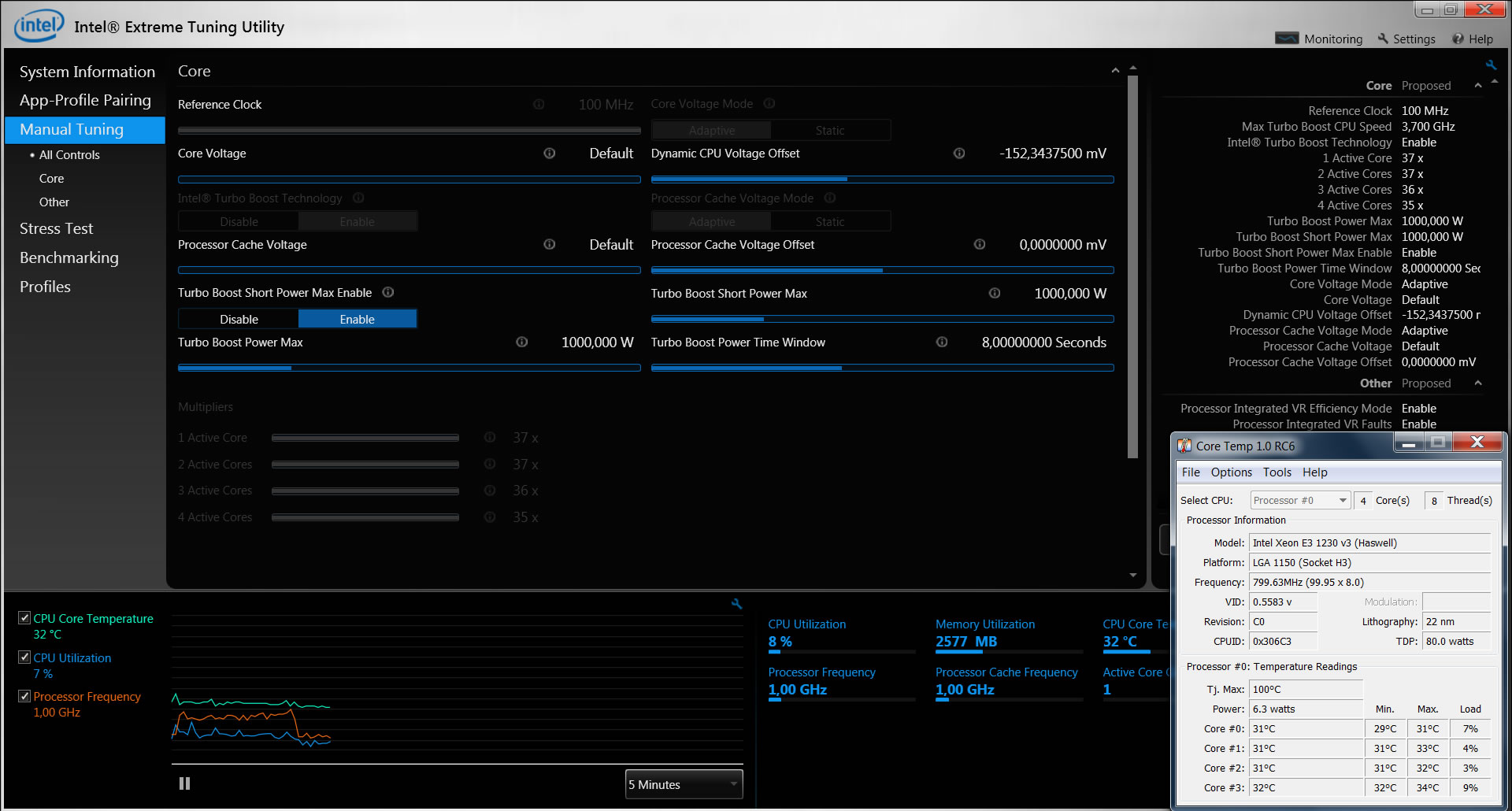

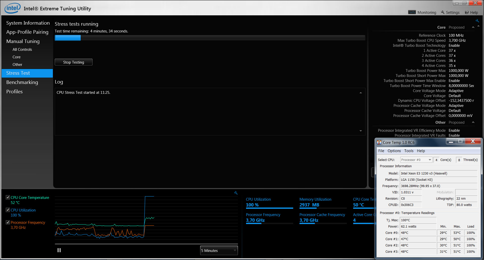

@fatal_error
Also Du hast zwei Möglichkeiten das sich der Vcore [Vid] ändert [im CPU-Z], entweder über Vcore Offset im Bios, der eingestellte Wert wird aber nur dann im Windows übernommen, wenn Du "MCE -Multicore Enhancement" deaktivierst. Oder Du stellst die Bios Werte auf default und machst Dein OC über das "Intel(R) Extreme Tuning Utility", da kannst Du den Multiplikator erhöhen und die Vcore [Vid] über die "Dynamische CPU Voltage Offset" regeln. Dann wenn Du die Ernergiespareinstellungen im Windows auf ausbalanciert gestellt hast ändert sich auch der Vcore [Vid] im CPU-Z oder auch Core Temp.
Ich habe bei mir die Vcore [Vid] auf 1.030 V undervoltet unter Last / Standard beim Xeon E3 1230 V3 ist ja 1.1844 V
mfg Zotac2012
mfg Zotac2012

...tut die CPU auch in Idle, da alles in der CPU geregelt wird !fatal_error schrieb:Er sollte aber auch im Idle (mit OC) die Spannung absenken, sonst macht das alles keine Sinn.
J Z schrieb:Haswell-based systems feature a Fully Integrated Voltage Regilator (FIVR). That means, the CPU get only VCCIN (~1.8V) and then fully manages the internal voltage rails.
Only some mainboards are capable of monitoring the Vcore voltage, ASRock doesn't seem to be one of them.
PS.: Ist bei Z87/Z97 auch nicht anders, nur gibt es dort den adaptiven Mode, auch deren adaptiven Offset, was in meinen Augen unnütz ist. Override reicht dicke, nur müsst ihr altes gelernte überdenken ;-)
Der TE kann mich auch gerne Anrufen und zeige ihm die richtige Einstellung :-)

...ich habe es schon mehrfach hier erklärt, aber scheinbar ist die Denke einiger noch alterstümlich oder sind bei Sandy/Ivy hängen geblieben :-/
Nochmal, ASRock H87 stellt keine Leitung zur Verfügung, um die reine CPU Spannung per Tools abzugreifen, da dieses in der CPU geschied ;-)
Gigabyte H87 z.B. kann es und der Regler greift die reine Spannung (Vcore) ab. Siehe dazu das Screen, wo auch ein Override Wert im BIOS fest eingetragen wurde.
CPU-Z = VID (Override) / HWinfo64 = Vcore
