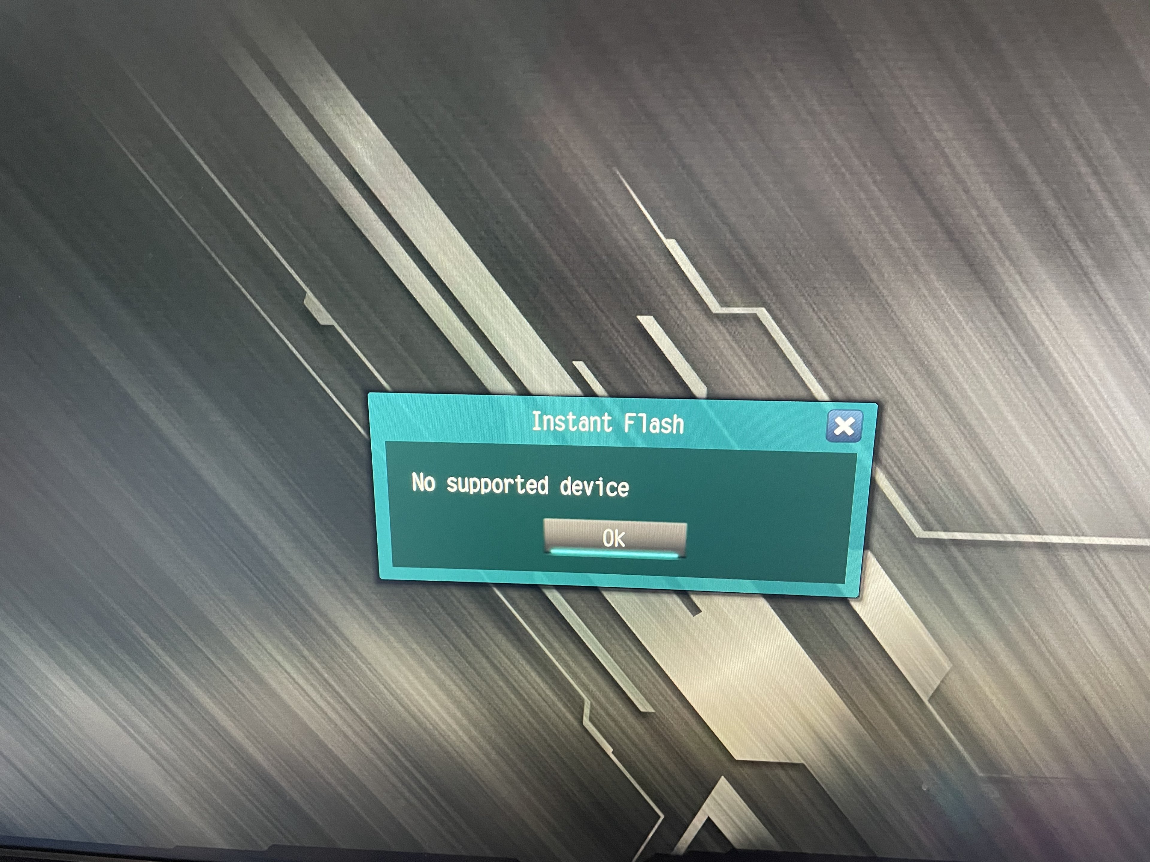

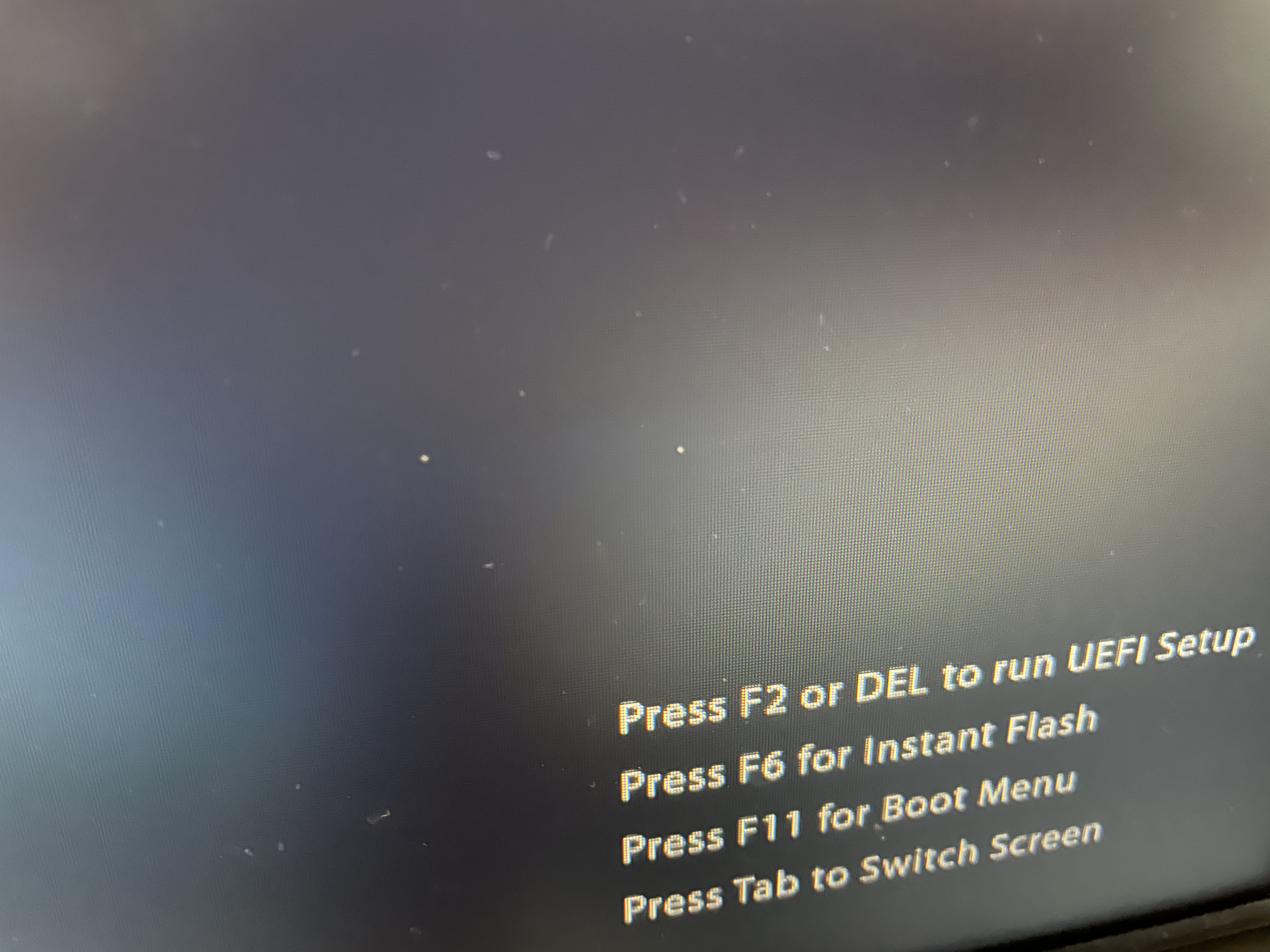

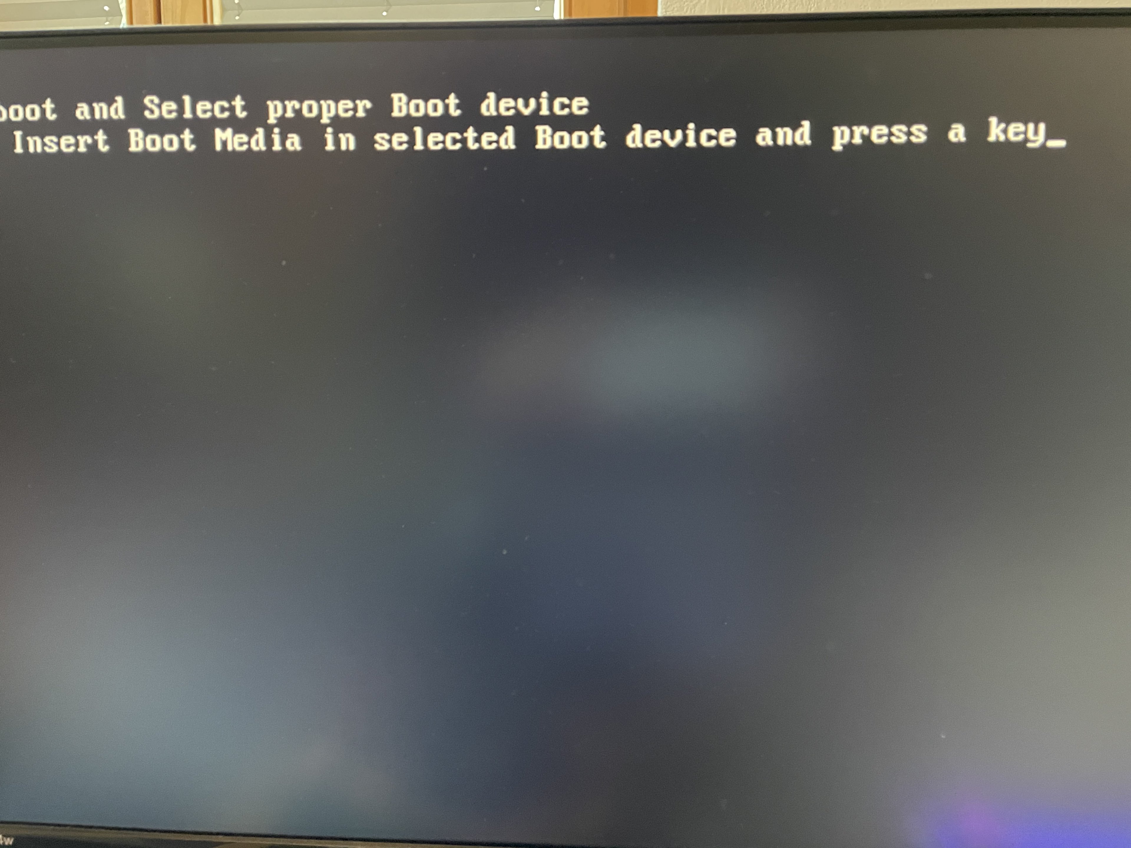

Hallo, als aller erstes, ich weiß nicht ob ich in dieser Kategorie hier mit meinem Problem richtig bin, allerdings bräuchte ich dringend hilfe... wenn ich diesen neuen pc starten möchte, (dieser ist heute angekommen) dann kommen als erstes die ganz normalen Texte beim hochfahren, danach kommt dann Schwarzbild mit ein paar Tastenkombinationen unten im eck die irgendetwas öffnen...wenn man keine dieser Tasten drückt kommt man danach automatisch in ein „menü“ wo wie unten im Bild zu sehen immer nur reboot and select prober device or insert boot Media in selected Boot device and press a key steht...wenn ich jetzt dieses F6 oder was es auch immer ist drücke(wir haben alles ausprobiert), komme ich in ein Menü das mir diese Fehlermeldung anzeigt wie sie oben im Titel schon genannt ist(siehe anderes Bild) die Maus reagiert auf diesem menü nicht man kann nur durch enterklicken weiterkommen...wenn man allerdings enter drückt kommt man wieder auf diese reboot and select...Seite, sorry nochmal falls das das falsche Themengebiet dafür ist, ich wusste sonst nicht wo ich fragen hätte sollen...zu dem pc nochmal kurz, er ist von Dubaro bestellt worden, und ist heute angekommen...ich weis das pcs selbstzusammenbauen besser ist usw aber denke das ist jetzt erstmal nicht so wichtig. Danke schonmal für eure Hilfe.

allso , das erste bild sagt dir, dass kein usb stick mit einem bios gefunden werden kann
das zweite bild sagt dir , dass kein Betriebssystem vorhanden, oder gefunden wird ,
das dritte Bild zeigt dir die optionen, mit welcher taste du den Pc stoppen möchtest

Mal F11 versucht für "boot"?! und da das entsprechende Device auswählen, wenn es dort keines gibt, Rechner öffnen und über die Kabel zur Festplatte drüber schauen bzw, ob da eine m.2 Platte installiert ist. Wenn da nichts lose rumbaumelt, das ganze zurück an den Händler schicken.

Instant Flash (F6) ist nur für ein Bios Update zu machen.
So, und die Hauptmeldung bedeutet nur, das nichts gefunden wurde um davon zu booten.
Ist hier denn bereits Windows installiert worden? Wenn nicht, dann musst du das nun erst mal tun.
