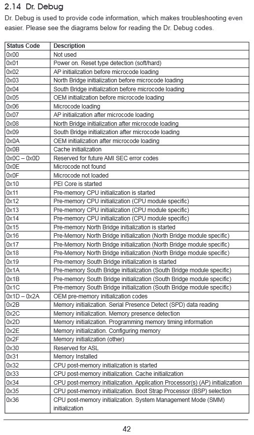

Ich habe hier einen Acer Aspire M5811, der nicht mehr hochfuhr. Das Problem war der Speichercontroller auf dem Mainboard. Ich hab jetzt ein ASRock P55 Extreme gekauft und bin auch von 3 2GB RAM Riegeln auf 2 4GB Riegel umgestiegen, damit das ganze dann im Dualchannel läuft. Die Riegel sind Ok, memtest findet keine Probleme, jedoch fuktionieren sie nicht im Dualchannel, sondern nur einzeln. Dr Debug gibt, wenn man beide im Dualchannel aufsetzt den Fehlercode 16 aus, jedoch hat der keinen Wert im Handbuch. Verbaut sind diese Riegel: http://geizhals.de/corsair-xms3-dimm-kit-8gb-cmx8gx3m2a1333c9-a536423.html

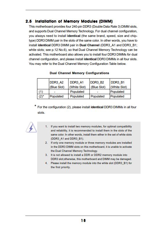

Sind die Module in A1 u. B1 lt. Handbuch gesteckt?
Im Handbuch sollte stehen wie die Riegel in die Slots verbaut werden müssen, damit DualChannel genutzt werden kann.. auf den ersten Blick wäre mein Vorschlag erst einmal die Riegel in die beiden blauen Steckplätze zu stecken.
Ja, die sind korrekt eingesteckt. Es ist auch irrelevant, ob die Riegel beide in den weißen oder in den blauen Slots stecken. Der Bildschirm bleibt dann schwarz und Dr.Debug gibt den Fehlercode 16 aus.
