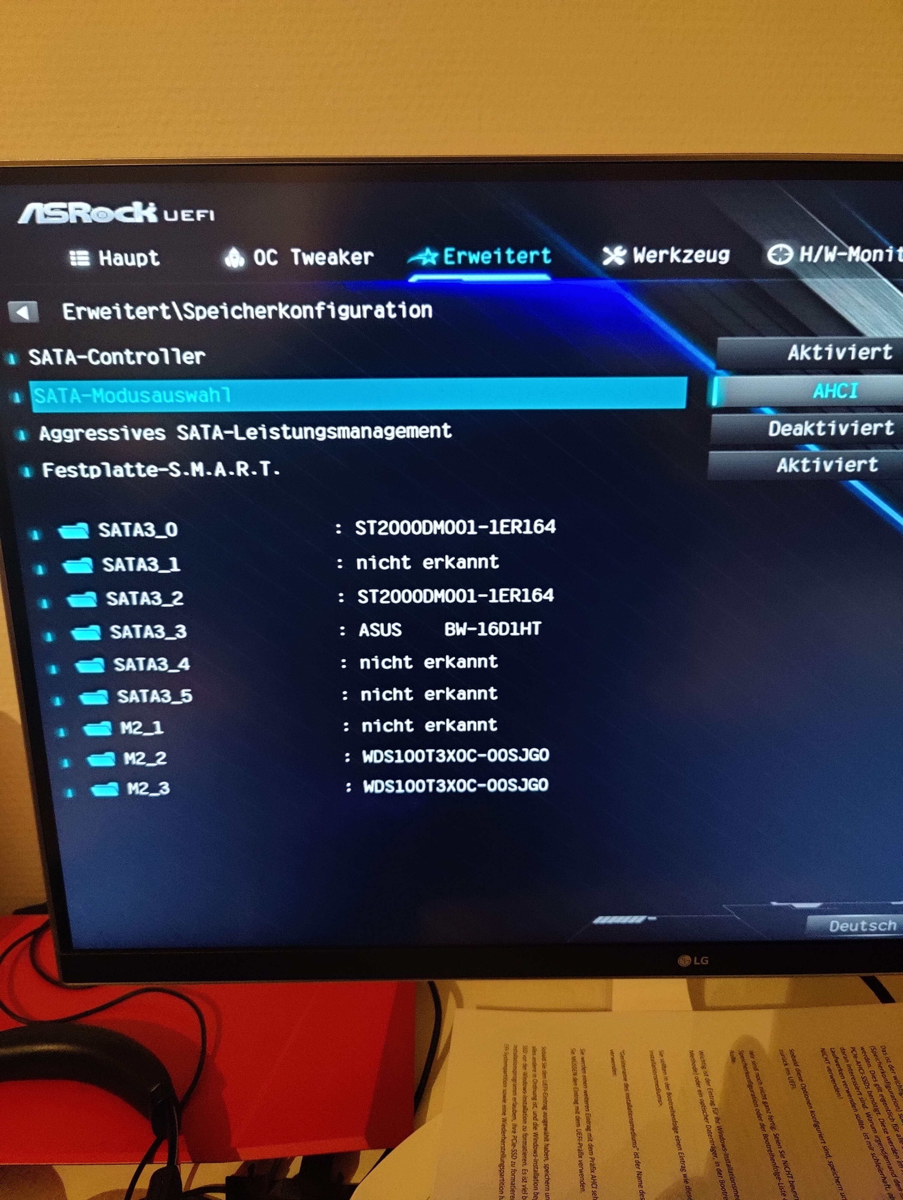

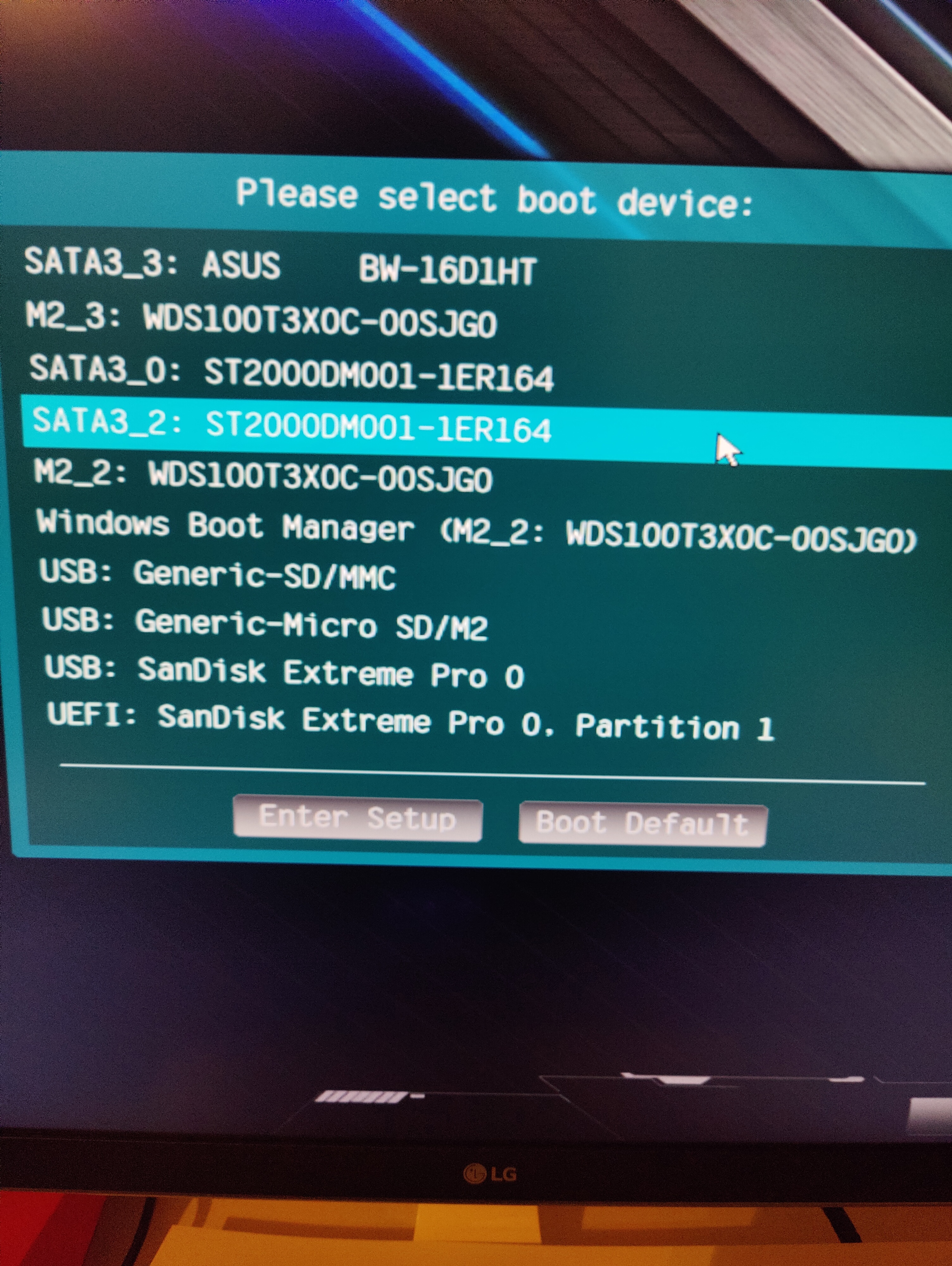

Wie du siehst, ist es auf AHCI eingestellt....wenn ich dann im Win Setup drin bin, wird die 980pro nicht angezeigt, nur die anderen 4 Platten.
Muss ich denn unter Win10 auch etwas auf AHCI umstellen?
Wie gesagt, es gibt Line-Sharing, klemm die SATA Platten mal ab oder um.
AHCI ist richtig eingestellt, aber das Bios bitte nicht auf deutsch stellen, das ist teilweise furchtbar,
wenn man die Originalbegriffe nicht kennt, hilft auch keine "Übersetzung".
