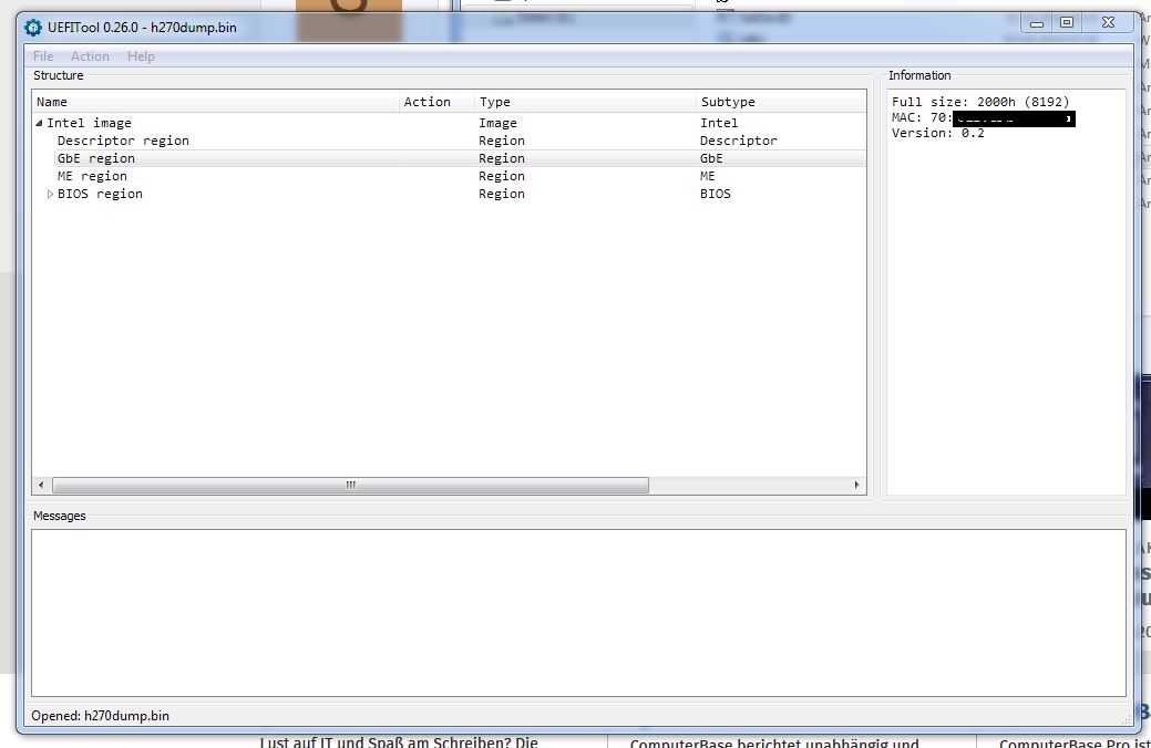

Lass dir den Chip gleich mit den nötigen Daten von deinem alten Board füttern.
ah.. mies.. ich hab ihm jetzt nur gesagt, dass ich das letzte stable bios haben will.
Hätte auch noch mehr Details angeben können?! Was z.B.?
In dem Bios deines Boards sind Seriennuumer, UUID, evtl. DTS Key und sehr oft, die Mac Adresse enthalten. Bekommst Du ein Bios mit genullter Mac Adresse hast Du später keinen Zugang zum Internet.
Ich hab diesbezüglich sehr schnell Antwort von biosflash bekommen:
biosflash via email schrieb:
auf dem neuen Chip kann keine MAC-Adresse sein, denn die ist nicht in der Biosdatei enthalten.
Ansonsten kann man die MAC auch wieder reaktivieren: https://www.biosflash.com/bios-fehlermeldungen.htm#mac
Bin optimistisch, dass es klappen wird.

Dann hast Glück, ist halt nicht bei jedem Board der Fall das die Mac Extern gespeichert wird.
Hatte das selbe Board jahrelang und kenn das. Mann kann auch das alte BIOS retten. Mit neuen BIOS starten. BIOS Baustein raus. Alles unter laufenden PC. Alten Defekten rein. BIOS flashen. Alles schon gemacht. Aber alles mit bootstick wo alles drauf is und dos. Das neueste BIOS hat die meltdown usw Optimierungen. Ich würde das nicht Flashen. Kostet viel Leistung
