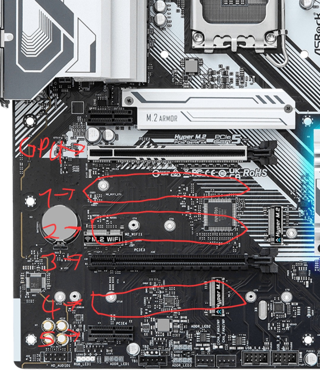

Naja, du hast 5 Slots unter dem obersten PCIe x16 Slot frei, von daher ist doch Platz, oder wo soll es da nicht passen?

Ich bin wirklich nicht der Superchecker und für mich ist auch auf dem Bild des Board nicht ersichtlich, wieviel Slots da unter dem PCIe x 16 Slot noch frei sind...

was genau willst du da gelesen haben? wenn man den zweiten x16-slot nutzen will stimmt das wohl.
bei nem ATX-MB gibt es platz für 7 PCIe-slots. der erste x16-slot ist hier auf der zweiten möglichen position. der zweite x16 auf der fünften, der zweite x1 auf der siebten.
Soviel:

Nochmal vielen Dank an bisy für die anschauliche Erklärung! :)

Naja, das ist von denen bissel blöd geschrieben, bei Grafikkarten die mehr als 3 Slots brauchen, wird halt auf dem Board der nächste PCIe Slot verdeckt, den man dann nicht nutzen kann. Unser der verdedeckte PCIe Slot wäre der erwähnte x4 Slot, der da erwähnt wird. Also will man den PCIe x4 Slot nutzen, geht maximal ne Triple Slot Karte. Will man den Slot nicht nutzen, kann die Karte auch größer sein.
