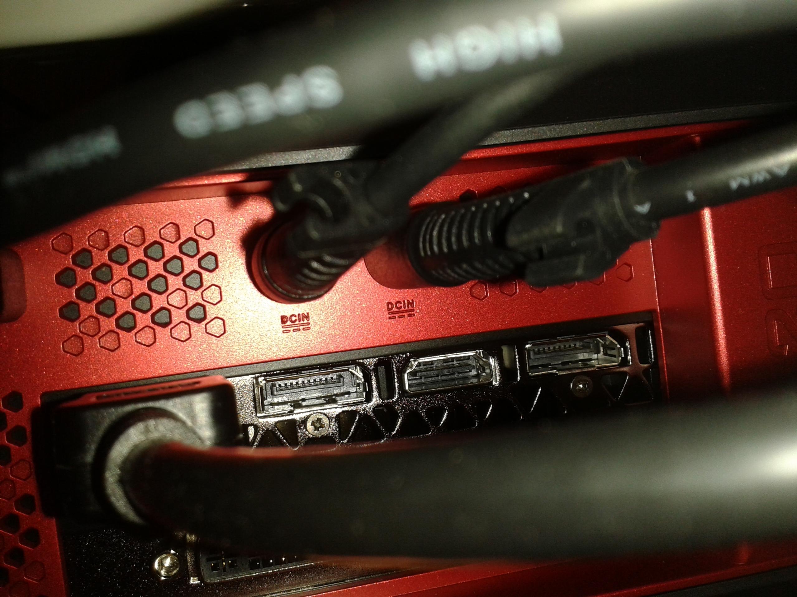

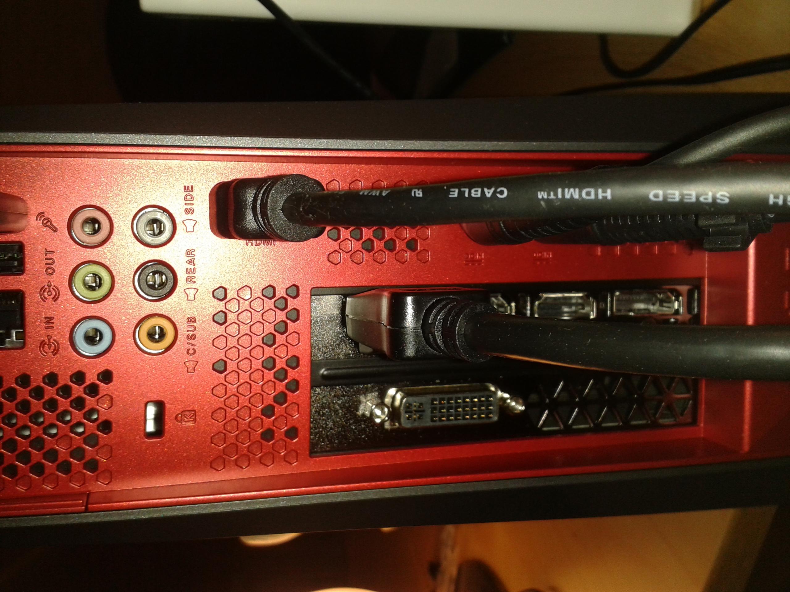

Wo geht das HDMI Kabel vom 2. Bild hin - vom roten Blech das?

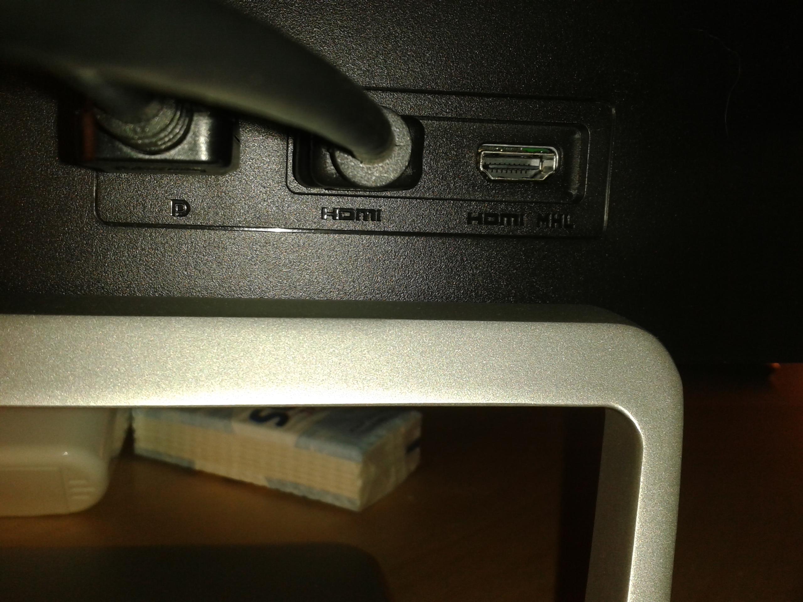

Bei Bild 1 - hast Du Displayport und HDMI angeschlossen? Aber bei der Grafikkarte sieht es so aus als ob Du DVI angeschlossen hast.
Wow okay, alles hat funktioniert, habe das HDMI Kabel an die Rote Lackierung vorher gemacht, jetzt an das Silberneblech, und die Games laufen anstatt auf 20 fps mit 300. Dankeschön leute !!!
Jetzt nur noch eine Frage, wo liegt der unsterschied zwischen HDMI MHL und HDMI beim Bild 1 ?
Mobile High-Definition Link (MHL) ist eine Schnittstelle für Mobilgeräte, mit der über ein Kabel hochauflösende Audio- und Videodaten von einem Mobilgerät (Mobiltelefon, Tablet) an einen Bildschirm übertragen werden können. Über das Kabel kann das Mobilgerät gleichzeitig geladen werden. MHL ist eine Alternative zum HDMI-Standard.
