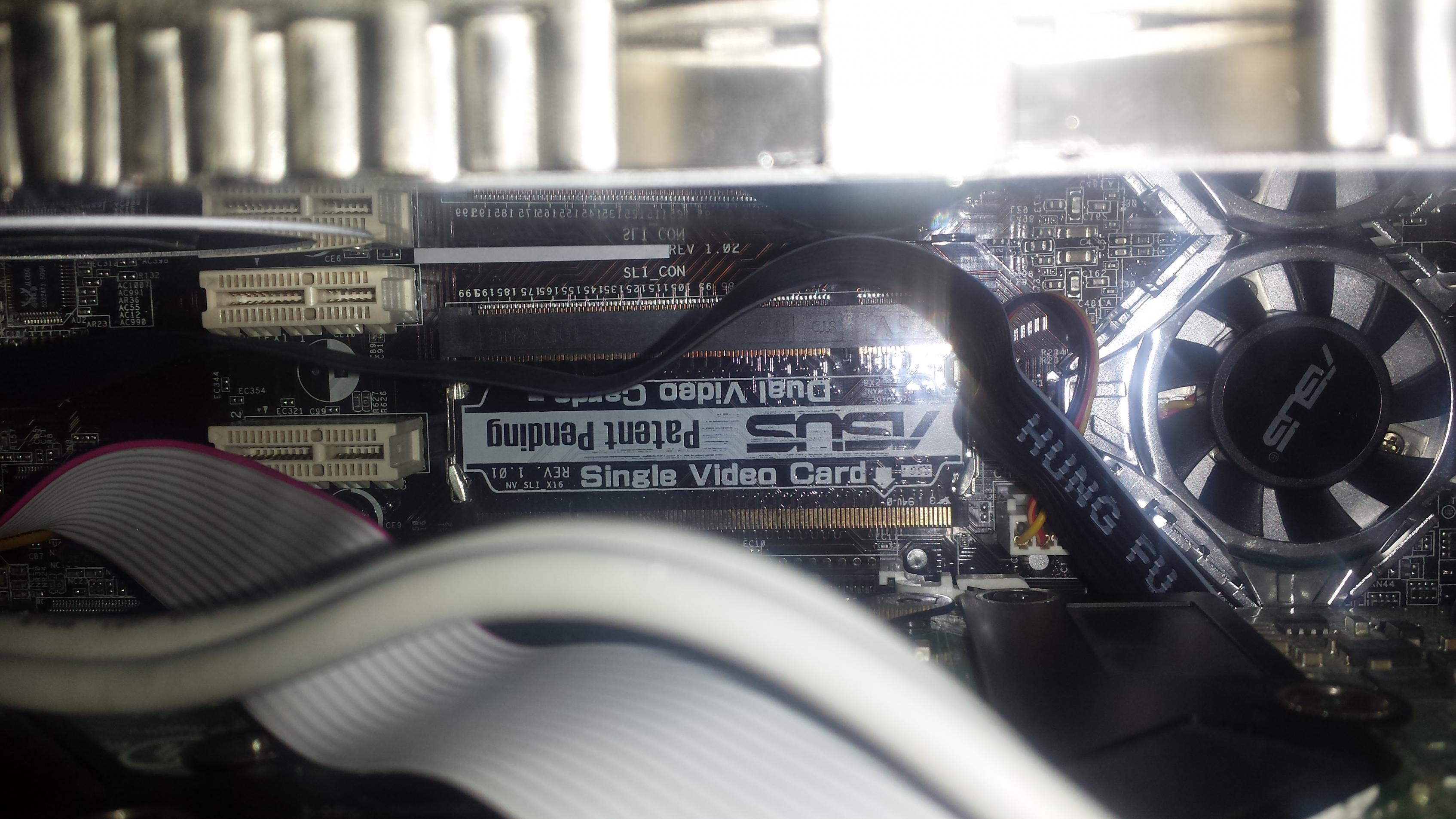

Zwischen den beiden PCI-E_x16 Slots befindet sich "ASUS EZ selector Card Connector" - > ist diese gedreht wieder eingesetzt / umgesetzt worden ?
Ist das nicht der Fall, so startet WIN mit zwei Grafikkarten nicht, auch wenn beide Karten (mit der "Sli-Brücke") korrekt eingesetzt wurden -

selector ist bei dual video cards eingesteckt :( den hab ich auch schon kontrolliert.

""ASUS EZ selector Card Connector" ist als "Single Video Card" oder als "Dual Video Cards" gesteckt ?

Asus EZ card Connector Ist auf Dual Video Cards Eingesteckt

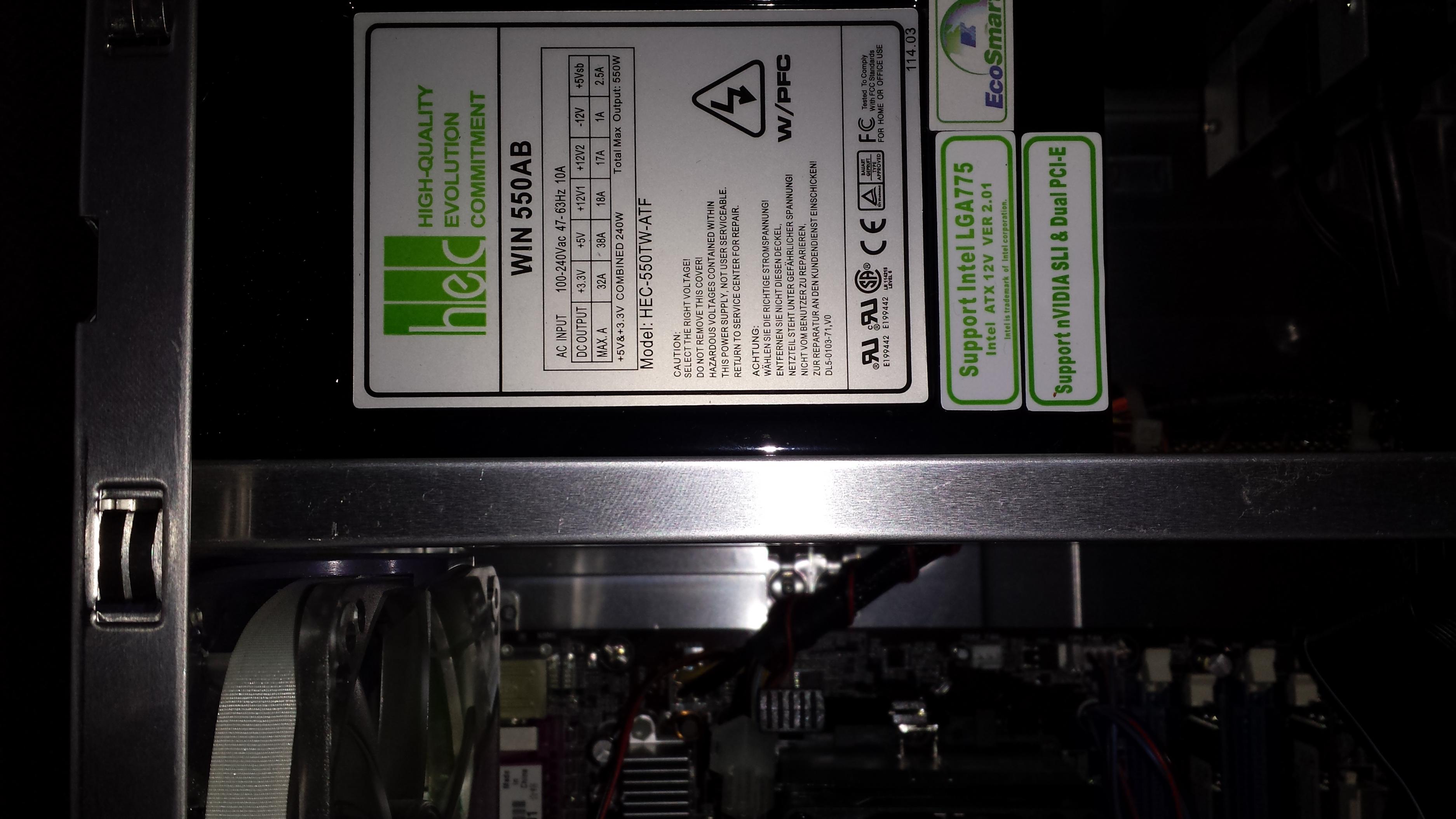

Wichtig sind die Amperwerte (A) die zur +12V-Schiene auf dem Aufkleber vom NT stehen -
> z. B. +12V_1 = 18A / +12V_2 = 18A sollte so dort angegeben sein !

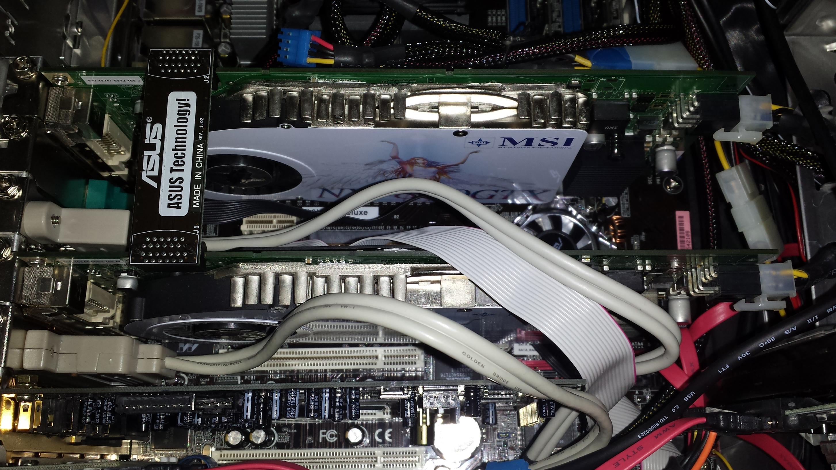

tuhe jetzt paar fotos machen kannst es dir besser ansehen. :)
Sollte alles soweit OK sein - auch das NT sollte reichen > 18 + 17 A

"ASUS EZ selector Card Connector" sitzt meine ich nicht korrekt < schief - von links nach rechts gesehen
"EZ_Pug" > hier ist die Zusatzstromversorgung für das Mainboard aufgesteckt ? (Molex-Stecker)

Oberhalb des PCI-E16-1 Grafikkartensteckplatzes ist ein zusätzlicher Molex-Stromanschluss für das MB - dieser muss angeschlossen sein, wenn zwei Grafikkarten (SLI) genutzt werden, da das MB nicht genügend Strom für ZWEI Grafikkarten liefern kann -
Hanne schrieb:
es ist auh angeschlossen :/ habe gerade wieder mit einzelnen grakas versucht. alle beide funktionieren einwandfrei bei dem 2. slot. bei dem 1. slot kommt jetzt auch kein bild mehr :/ ez selector ist auch bei single und beim jedes versuch habe ich auch beim bios den primären slot geändert auf dem ich den grafikkarte eingesteckt habe.
habe jetzt ein meiner grafikkarten auf den 2 slot eingebaut. bis ich ein lösüng finde oder den defekten stelle herausfinde möchte ich es so benutzen. würde das schädlich für die hardware sein? ez-pug werde ich jetzt auch dran machen. der andere graka wird sich erst mal bischen ausruhen :(.
