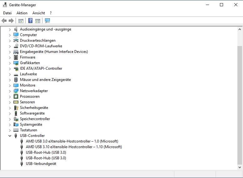

im Treiber Package ist soweit ich geguckt hab garkein usb treiber drin - kannst du das überprüfen ? also mal schauen ob der treiberhersteller deines AMD usb 3.0 controller im Gerätemanager "microsoft" oder "advanced Microdevices" ist ?
Bei mir sieht das so aus:
785026
Ich habe Win10 1809.
UEFI ist 4207 vom Dezember 2018
4GHz und massive Spannungserhöhung hören sich nicht gesund an.
passt schon, ist noch im Rahmen den AMD vorgibt und gekühlt wird er auch sehr gut. alles tutti
Ich habe gerade von Chipsatztreiber 17.40 auf 19.10 aktualisiert.
Im Gerätemanager sieht es genauso wie auf dem Bild aus.
jo so sieht das bei mir auch aus, komisch komisch.
