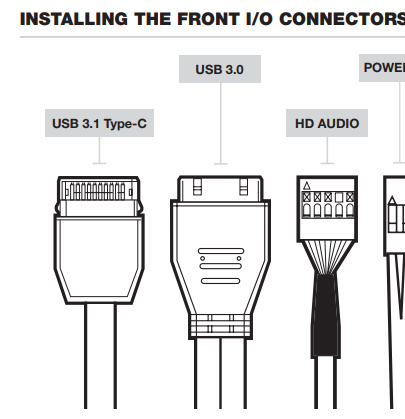

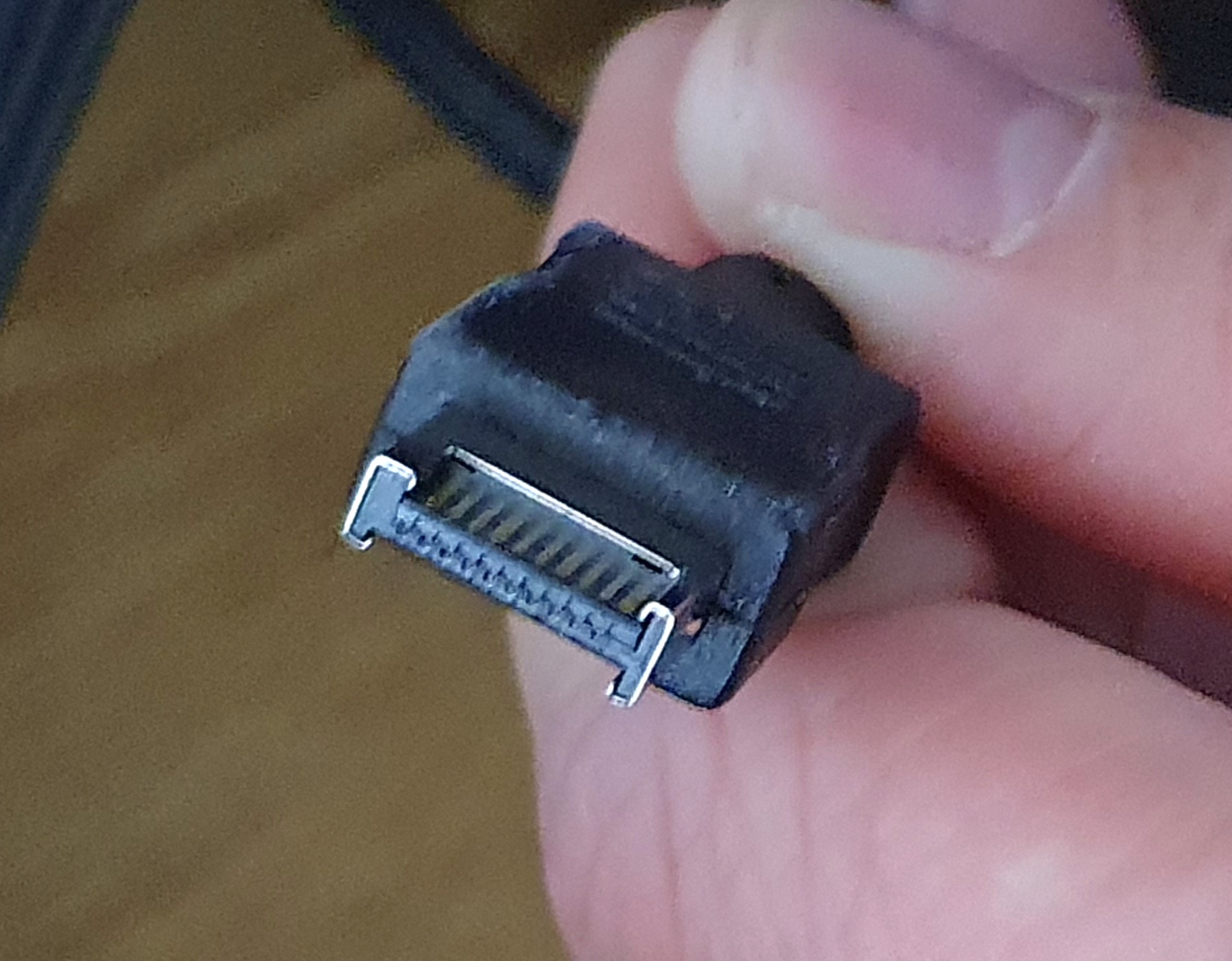

Laut Handbuch vom Corsair 4000 Airflow soll so ein (üblicher) USB-C Steckanschluss vom Front I/O Connector zum Motherboard gehen, tatsächlich aber geht dieser "moderne" Stecker von der im Gehäuse verbauten USB-C Buchse raus, um am Motherboard eingesteckt zu werden.
(die anderen angegebenen Stecker für USB 3.2, HD-Audio etc. stimmen)
Was ist das für ein (schwarzer) Stecker, hab ich noch nie gesehen und auf dem MB gibts natürlich auch keine Buchse für. Adapter liegt auch nicht bei.

Das ist der im Handbuch abgebildete Stecker (wenn auch im Handbuch etwas falsch skaliert). Den nutzen auch viele andere aktuelle Gehäuse für USB-C.
Das Gegenstück dazu haben nicht alle Mainboards.
Mein altes Asus X370 hat einen, mein neues Gigabyte B550 dagegen nicht. Je günstiger das Board, desto eher wird sowas eingespart.

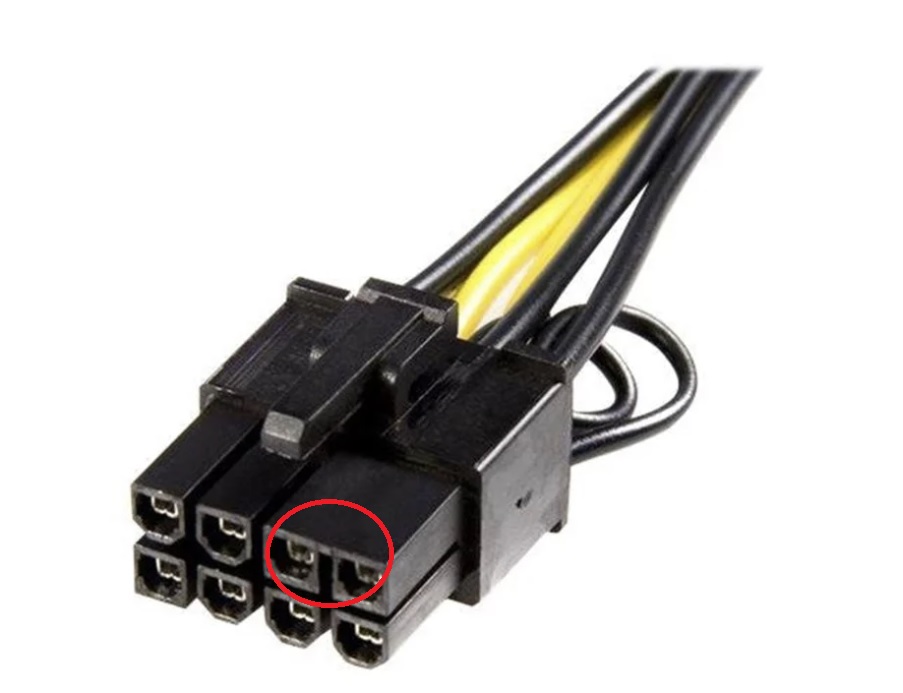

Wenn du dir die Stecker genau anschaust ist da normalerweise ne Plastikbrücke beim PCIex 8-Pin welche beim EPS fehlt die sonstige Verpolsicherheit über das "Quadrat" und "Haus" Muster der Pins ist nicht wirklich verpolungssicher und wie man merkt reicht die Plastikbrücke mit unter 1mm Dicke dafür auch nicht aus :-)) Wenn man es optisch vorher prüft sieht man den Unterschied vorm reinstecken (EPS Reihe 1 Haus, Quadrat, Quadrat, Haus, Reihe 2 Quadrat, Haus, Haus, Quadrat) - aber im Eifer des Gefechts....
Siehe, hier die erwähnte "Brücke"vom PCIex8 ...
https://www.proshop.dk/Stroemkabel-intern/StarTechcom-PCI-Express-6-pin-to-8-pin/2292817

Gibt es Adapter zu dem "alten "System 8wie es wohl auch auf dem neune MB noch verbaut ist), wie heißt denn dieses "neue" Steckertyp.
Weiß ich grad gar nicht. "USB-C internal" zu "USB 3 internal/19 pin" vielleicht?
Ed: ja gibt es. zB den Silverstone CP14-E oder noname Klone davon.
