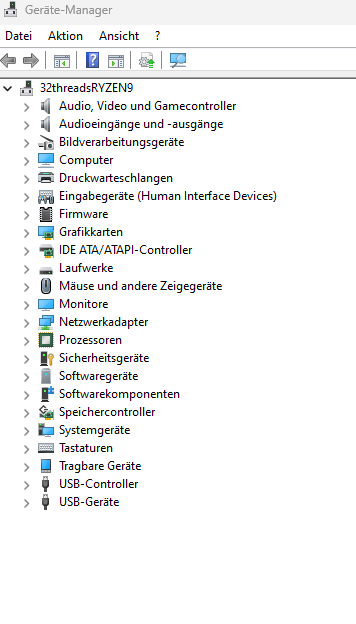

Bluetooth und Wlan funktioniert nicht mehr. Erst gab es USB Probleme dann war BT und WLAN weg.
Bios reset.
Hallo Leute, Bluetooth und Wlan funktionieren nicht mehr. Erst gab es USB Probleme dann war BT und WLAN weg. Windows hat ein Update gemacht aber ich denke nicht das es da eine Korrelation gibt.
Gibt es im Gerätemanager ein Ausrufungszeichen, eine Fehlermeldung oder ein unbekanntes Gerät?
Reaktionen: Jannis
nein ist absolut verschwunden als wären die Geräte deaktiviert.

Mal im UEFI geschaut?
Ggf. dort mal deaktivieren, speichern und booten.
Danach im UEFI aktivieren, speichern und booten.
Reaktionen: Jannis
