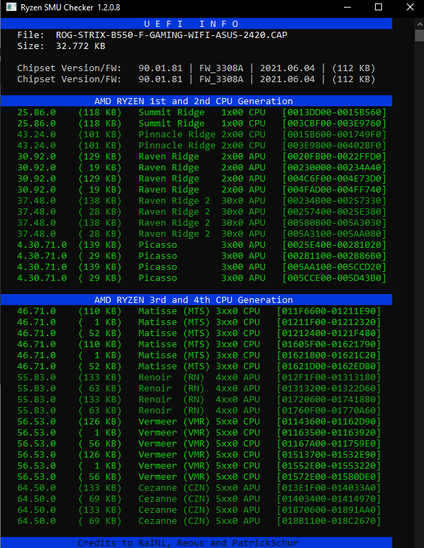

Na ja offiziell laufen Ryzen 1xxx und Ryzen 2xxx nicht, aber laut Ryzen SMU Checker schon.
Ist mit den Asus Boards kein Problem. Außer die A-Series läuft da alles.
