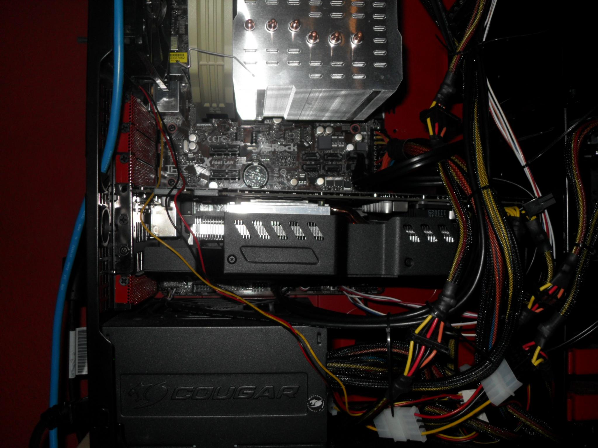

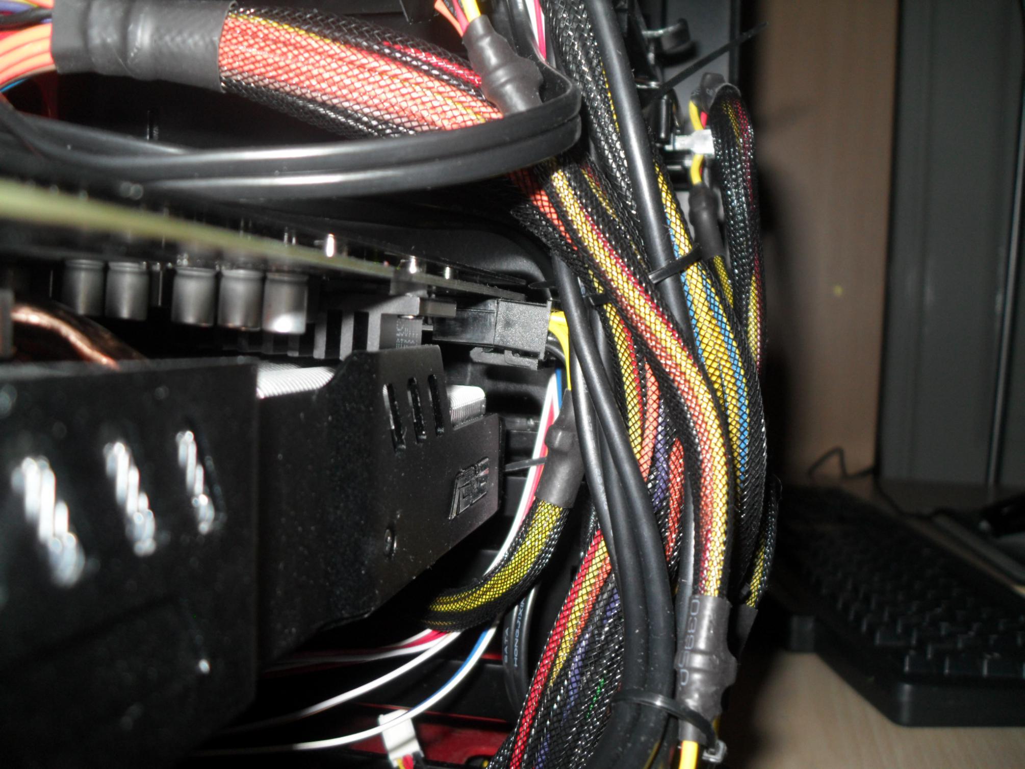

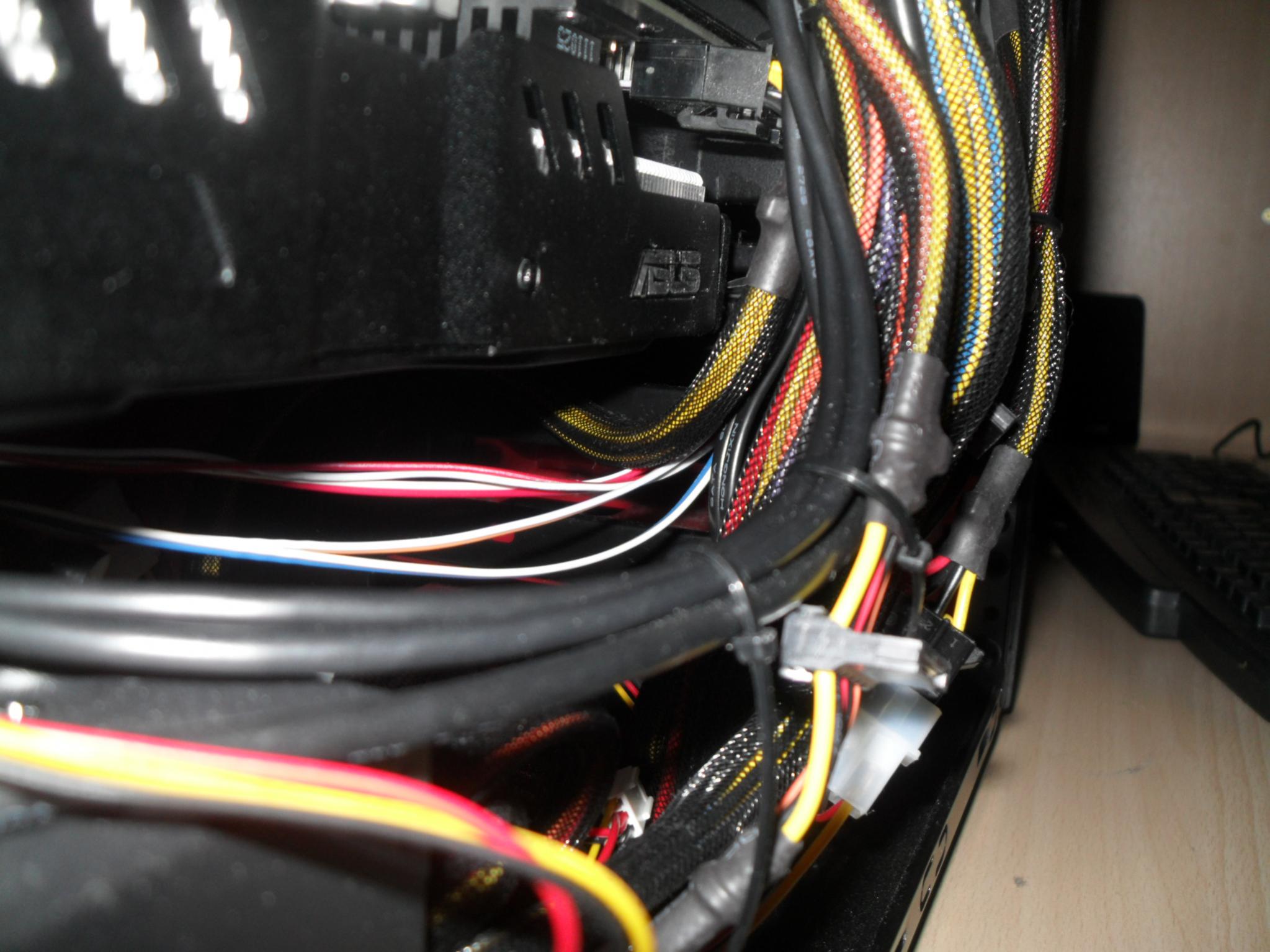

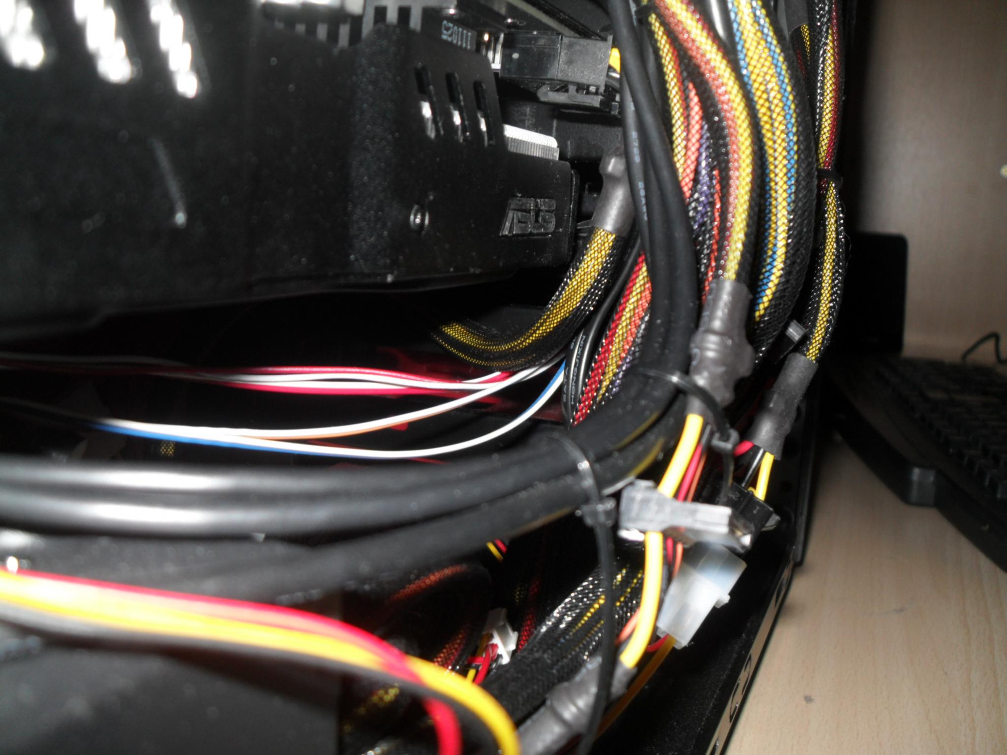

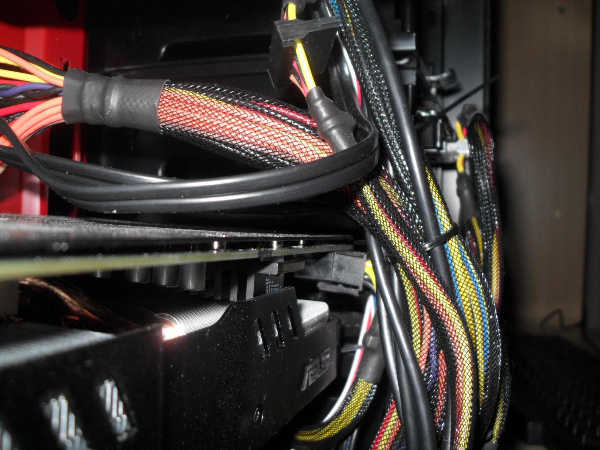

EDIT: Hab nochmal n paar Bilder gemacht. Also meiner Ansicht nach, liegts einfach dadran, dass die Karte am Ende einfach zu schwer ist? Die Kabel drücken (siehe Bilder) auch nicht drauf.

Kannst du die Kabel nicht hinter dem Mainboard verlegen?
Bei meinem Gehäuse hab ich hinter dem Mainboard auch alles reinbekommen, owbohl es ziemlich eng ist.
Das mit dem Lüfter auf der falschen Seite ist nicht egal. Der Lüfter soll die kalte Luft durch den Kühler durch pusten.
Wegen der Karte, ja der Kühler ist ziemlich schwer und du bist nicht der einzige mit diesem Problem. Dir bleibt nur die Möglich keit, die Karte mit etwas Kabelbinder etwas hoch zu ziehen.
Naja der Lüfter wenn er die Luft rein bläst, dann würde die warme Luft sich ja im Gehäuse verteilen macht also keinen Sinn.
Wenn er saugt dann ist es ja noch ok, besser auf die andere Seite sodass die Luft zur Gehäuse Rückwand(durch den Kühler) befördert wird. Dort dann im besten Fall zusätzlich durch einen Gehäuse Lüfter hinausbefördert wird.

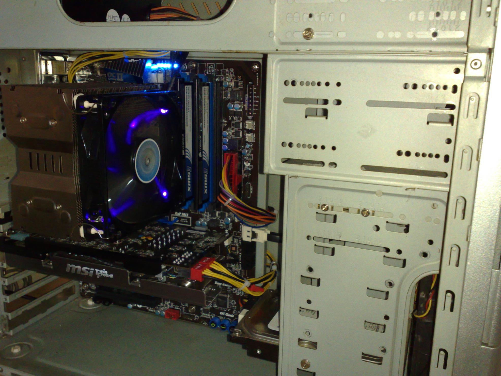

Deine Bilder sehen so aus als ob der PCIE Slot bereits schräg auf dem MoBo Sitzt. Die ganze Graka läuft nach rechts unten….
Die Verkabelung ist der Horror bei solchen PC´s kriege ich Persönlich die Krise. Kabelbinder und ne halbe Stunde Arbeit dann ….Anhang;).
