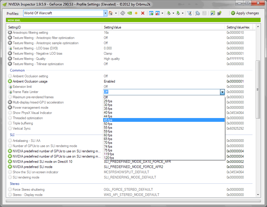

ich habe bei mir mit der Software 144 fps Begrenzer eingestellt und höre nirgendwo mehr Spulenfiepen ;)
Früher ab und zu bei 3DMark und Ladebildschirm bei Far cry 4 gehört
Wo stellt man das den ein? Würde ich auch gerne einmal ausprobieren
Hallo das kannst du mit dem nVidia-Inspector machen.
Ach so, hatte im Nvidia-Treiber rauf und runter gesucht :)
Ausprobiert und Erfolg gehabt, super! Also scheine ich ja doch nicht nen Montagsmodell erwischt zu haben...
