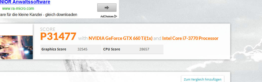

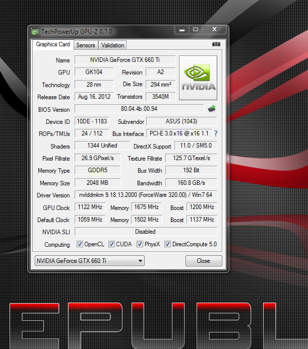

Also falls das noch zur Debatte steht kann ich dir die ASUS GTX 660 Ti DirectCU II TOP wirklich sehr empfehlen.
Ich habe sie selber verbaut und sie hat enormes Übertaktungspotential. In diversen 3DMark Benchmarks ist sie auf Niveau einer 670er wenn nicht gar besser.
Die Karte läuft bei mir mit 1122/1675/1200. Speicherbandbreite erweitert sich so auf 160 Gb/s.
Ich habe sie auf Herz und Nieren getestet und sie hat bei keinerlei Stresstest die Übertaktungen mit abstürzen, Bluescreens oder Treiberzurücksetzungen quittiert.
Die Temperaturen bleiben unter Vollast bei 65 Grad, Lüfter sind absolut nicht hörbar.

Die ASUS GTX 660 Ti DirectCU II TOP ist jeden Cent wert.
Angehängte Grafik ist im 3Dmark Vantage Performancetest
1280x1024
