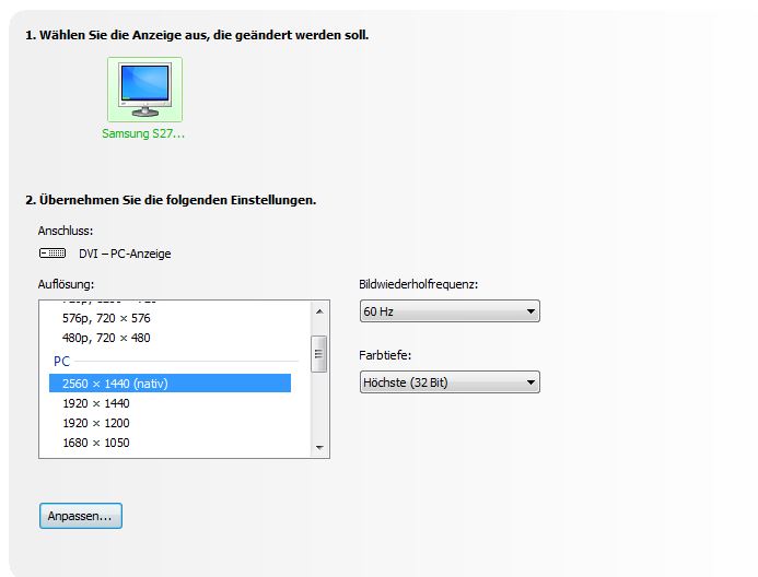

im nvidia treiber kann ich ja nur für den anschluss einstellen, der aktuell gerade aktiv ist.
kann ich für den hdmi anschluss separat konfigurieren? oder gibts ein tool welches mir das ermöglicht ? verschiedene profile je nach anschluss?
