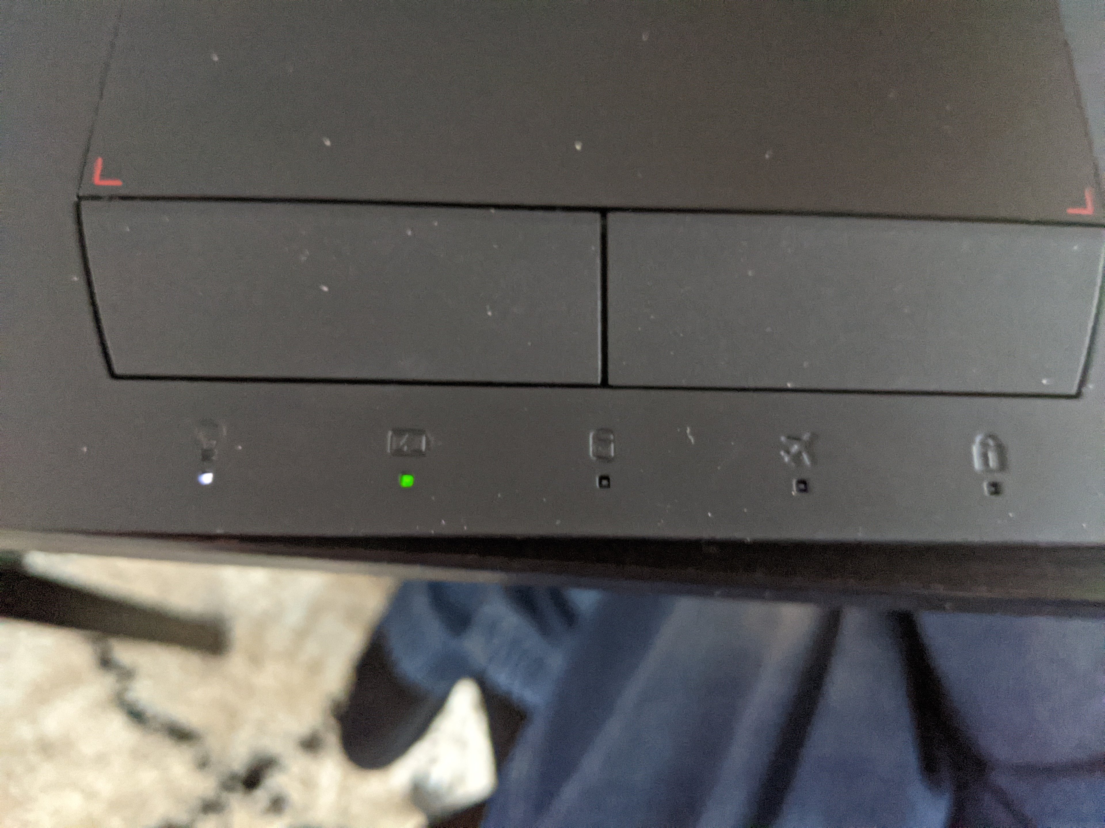

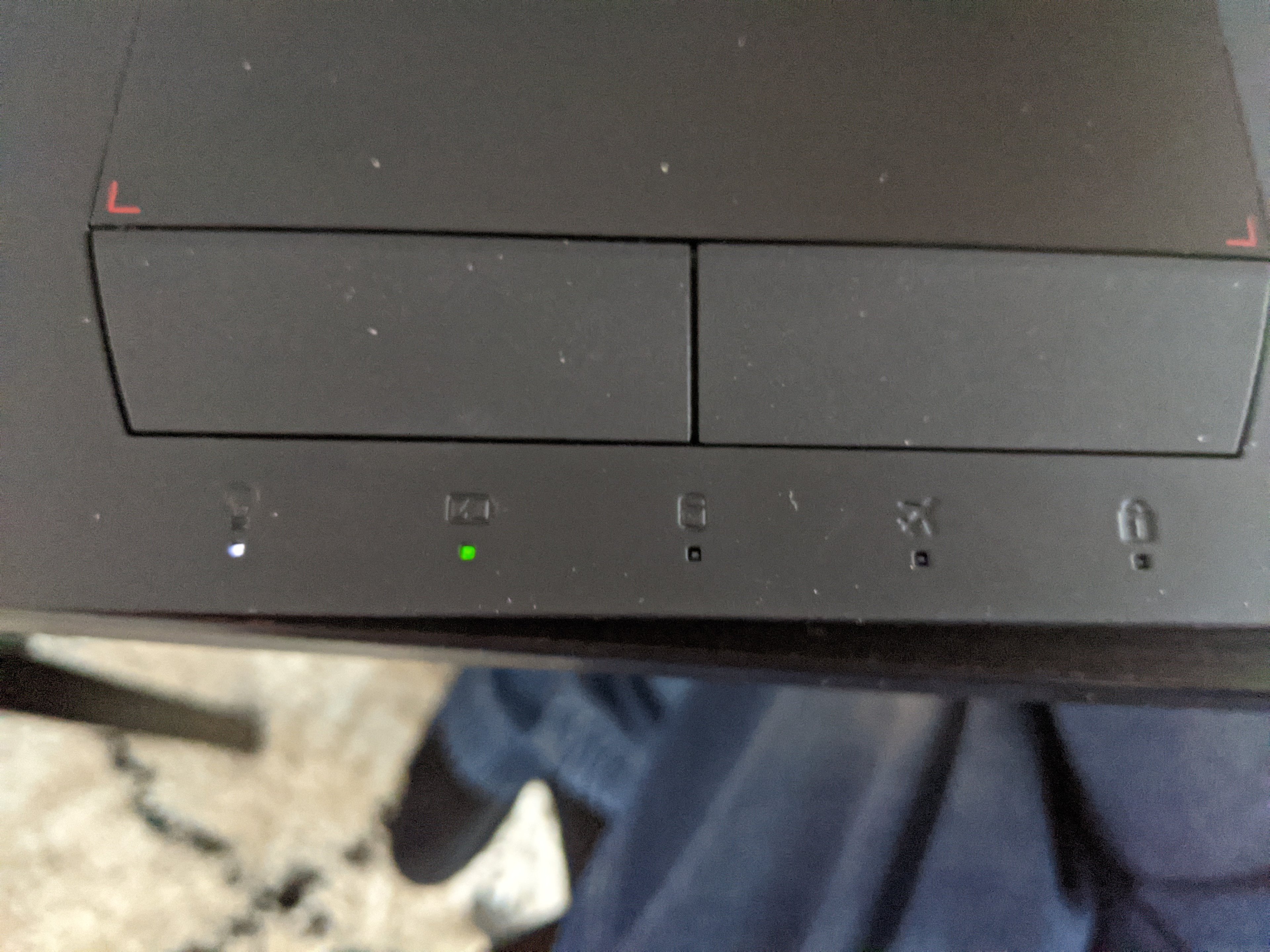

Das erste Lämpchen ist die betriebsled. Die leuchtet bei mir dauerhaft. Daneben die Akkuled die blinkt 4x in grün. Ob das Notebook aufgeladen ist oder nicht und ob ein Netzstecker drin ist oder nur per Akku Spielt dabei keine Rolle. Er blinkt fröhlich Rum.

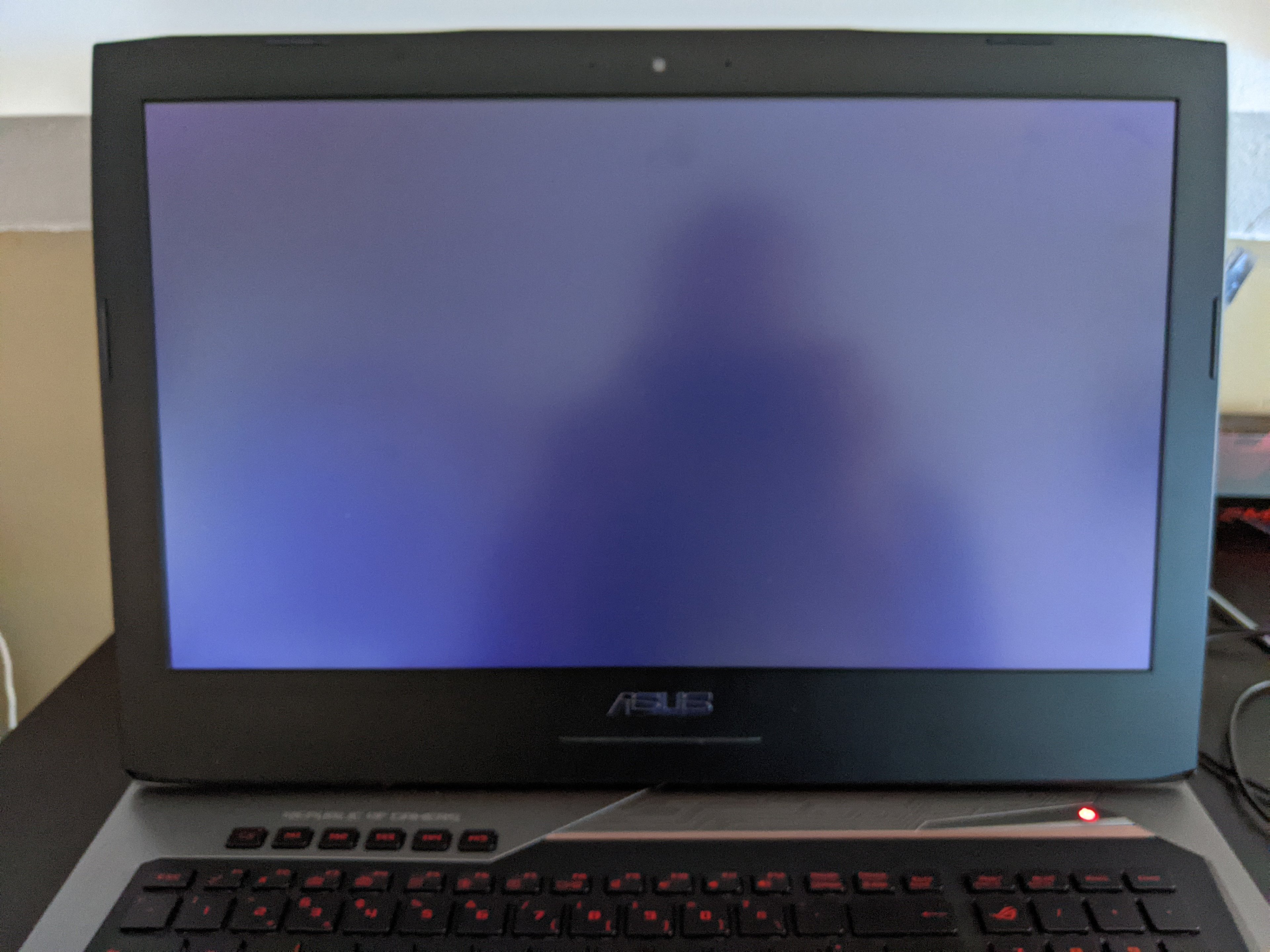

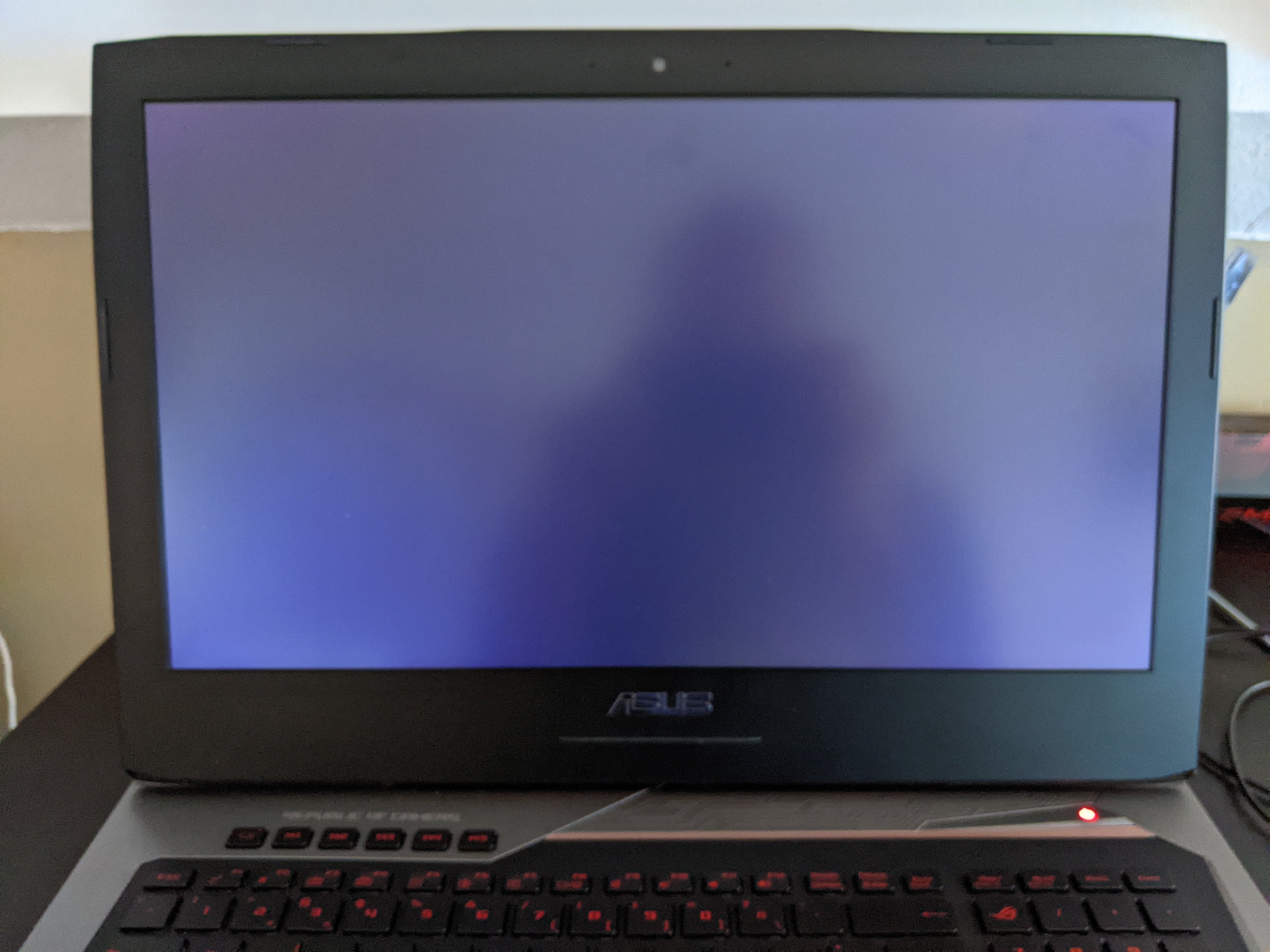

Das 2te Bild ist der Bildschirm der schwarz ist aber eben noch beleuchtet.

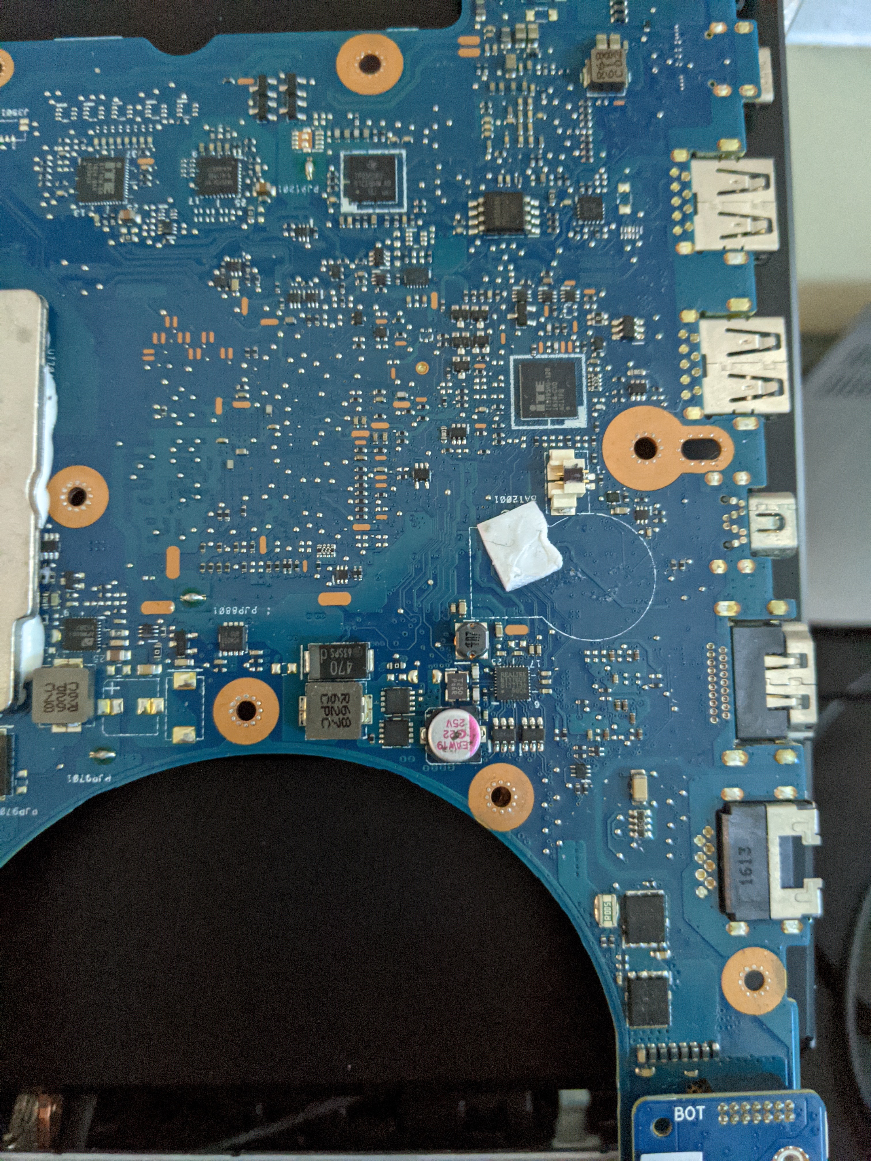

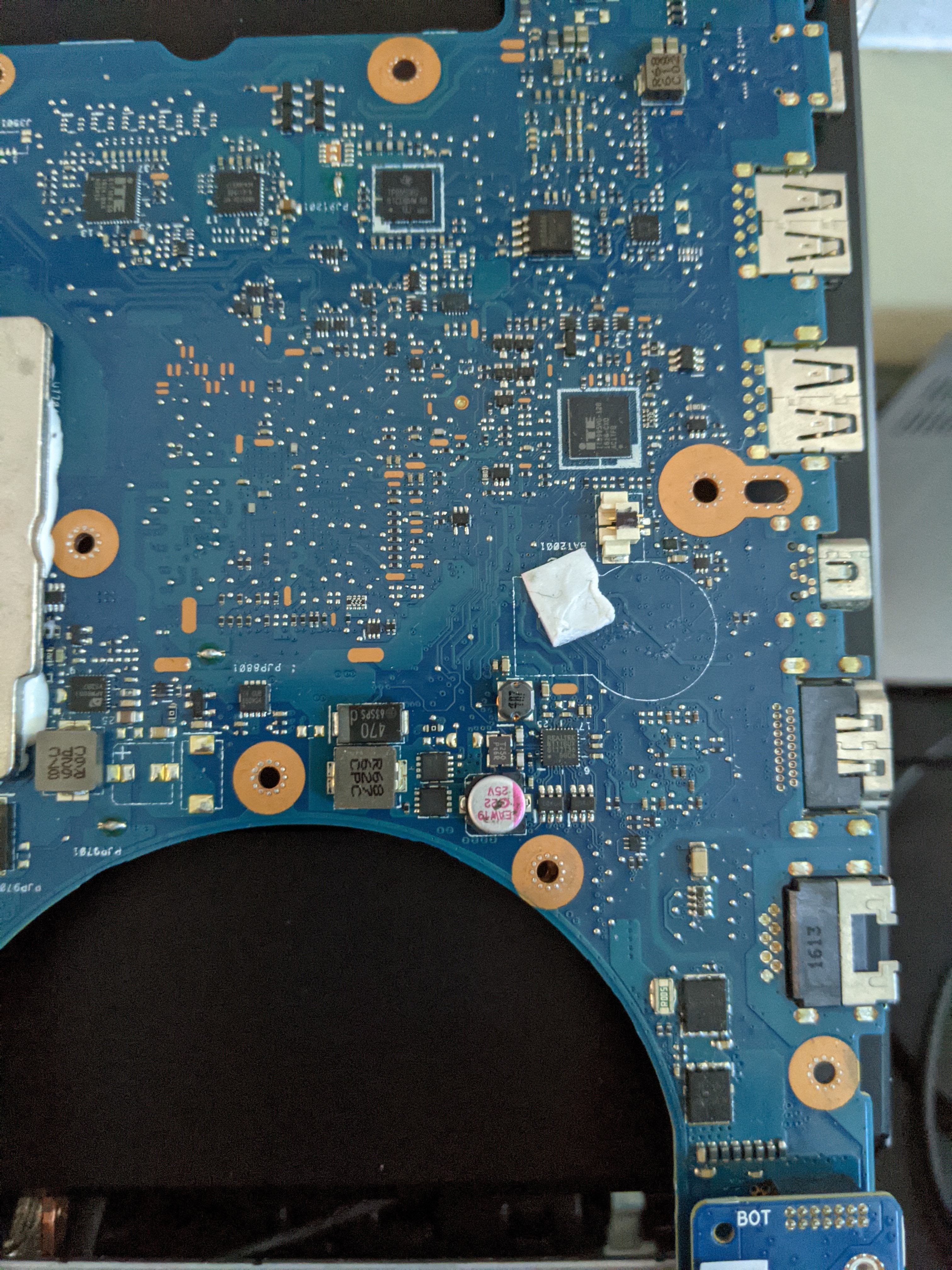

3tes Bild ist ohne CMOS. Allerdings bringt das auch nicht gewünschten Effekt. Auch mit 2 min Power gedrückt halten kommt kein Bild.
