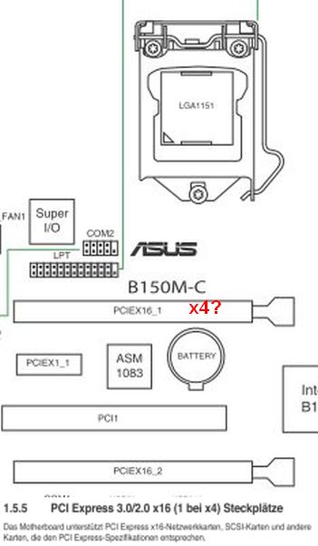

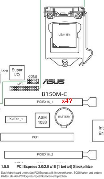

Ich habe ein Asus-Mainboard B150M-C das ich mit Windows 10 nutze. Zu den PCI Express Steckplätzen steht im Handbuch: "
PCI Express 3.0/2.0 x16 (1 bei x4) Steckplätze - Das Motherboard unterstützt PCI Express x16-Netzwerkkarten, SCSI-Karten und andere Karten, die den PCI Express-Spezifikationen entsprechen."
Der Steckplatz mit "x4" müsste aus meiner Erinnerung heraus der schnellere Steckplatz sein und es müsste der am nächsten zur CPU vorhandene Steckplatz sein. Ich möchte mich nochmal vergewissern ob es so ist.

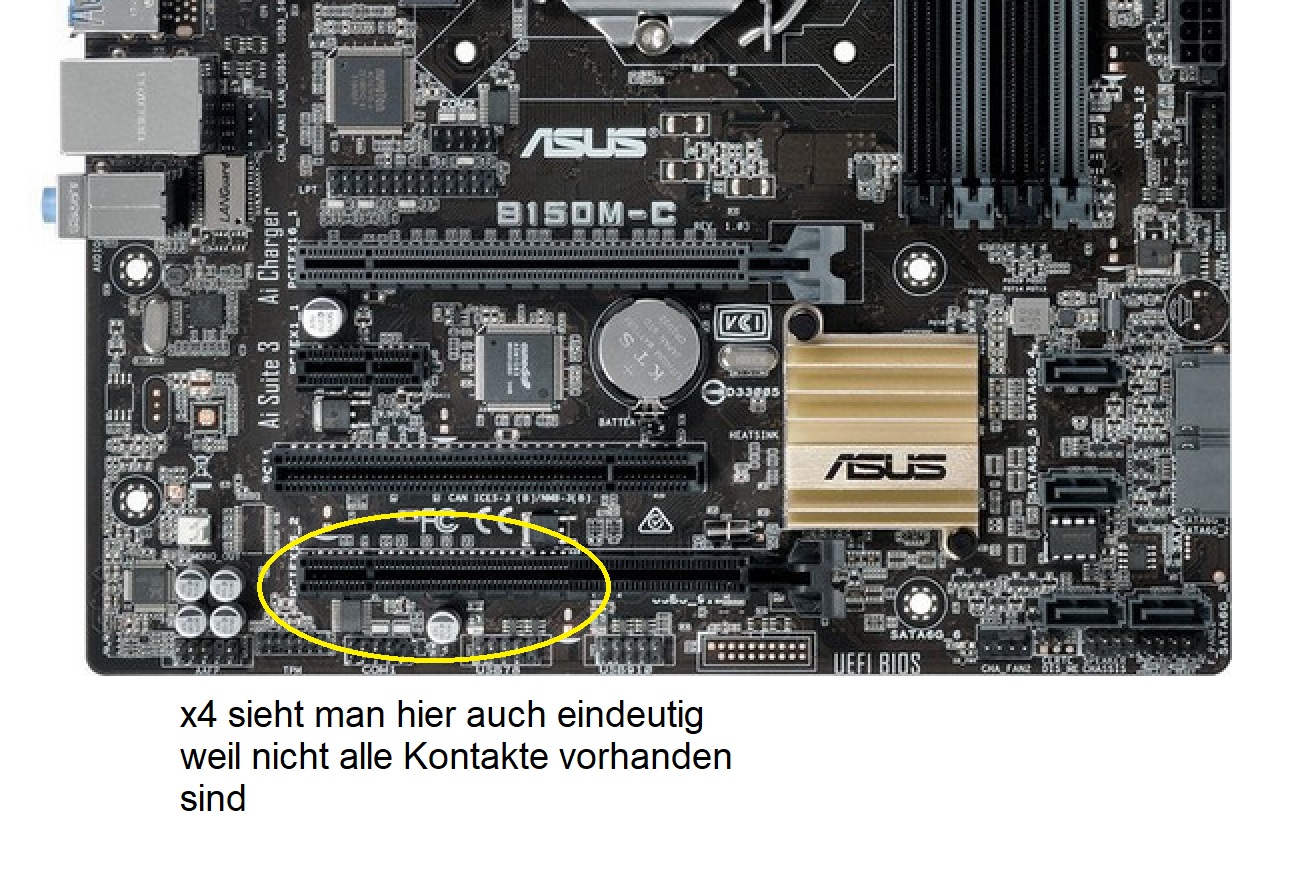

die nächste an der CPU ist ein X16er für die Grafikkarte ... und der schnellste auch
der untere weiter weg von der CPU ist der x4er mit x16er Slot
Reaktionen: Asghan
Jepp, der obere ist immer vorzuziehen.
Noch nie ne andere Belegung gesehen, oben ist elektrisch x16 und unten meist x4.
doch schon einige Mainboards bieten ganz oben ab und an einen x1 Slot so das die Grafikkarte weiter vom CPU Kühler weg ist ... Das hier z.b.
https://www.computerbase.de/preisvergleich/eu/asrock-h77-pro4-mvp-90-mxglko-aouayz-a746893.html
Ansonsten kann man auch einfach reinschauen und sieht was ein x4 oder ein x16 Slot ist.
