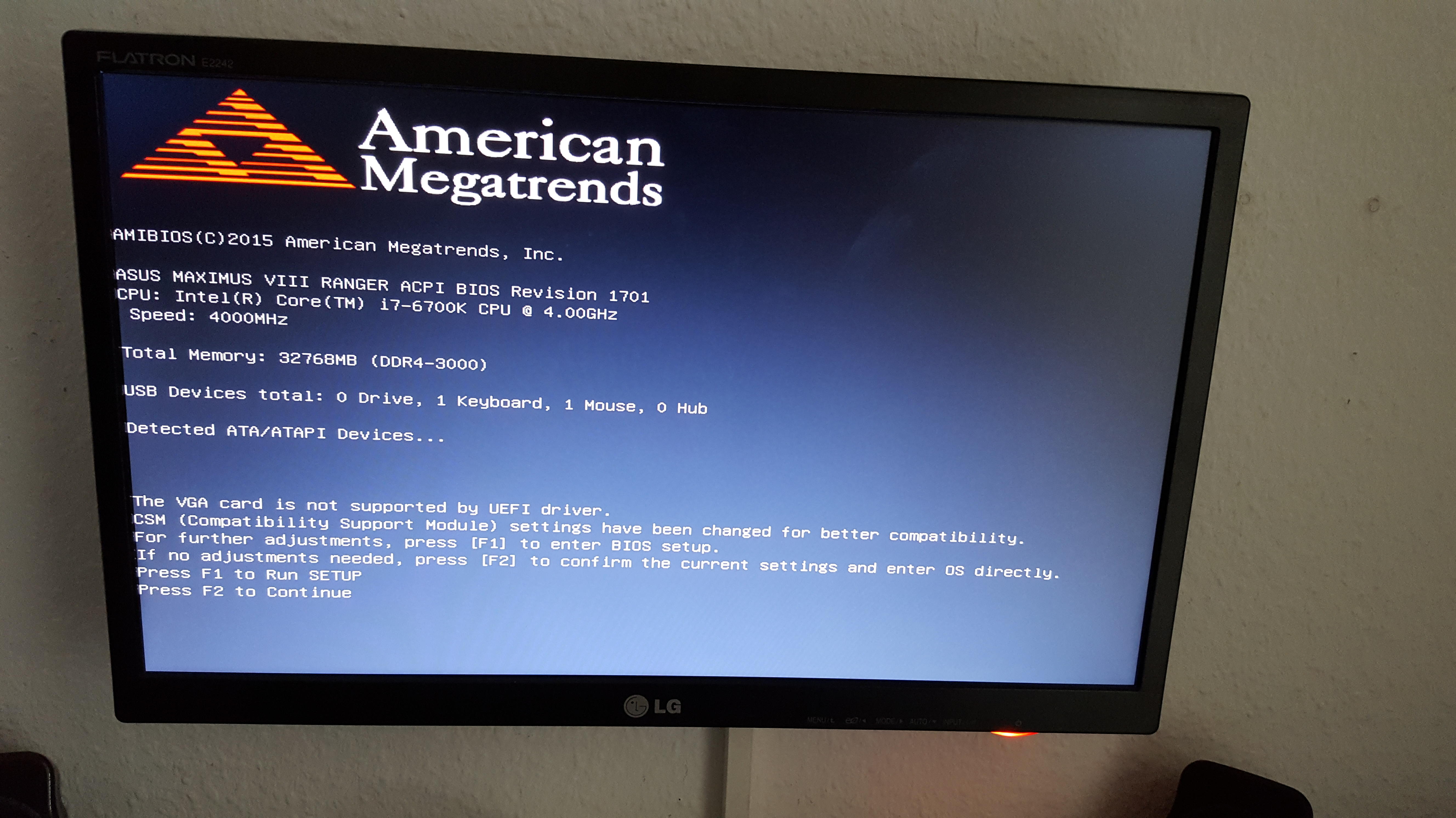

CSM Deaktiviert und ohne UEFI Bios kommt folgender Fehler! Aktiviert Automatisch wieder CSM!!!
Wow, ich muss zugeben sowas ist mir neu.
Welche R9 290 hast du genau? Hersteller, Modell.
Evtl. gibt es ein Update für die Karte in Sachen UEFI.
Zumindest dein Board beschwert sich offenbar genau darüber.
