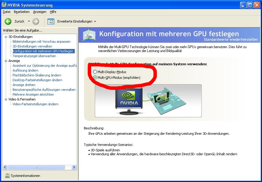

Hi

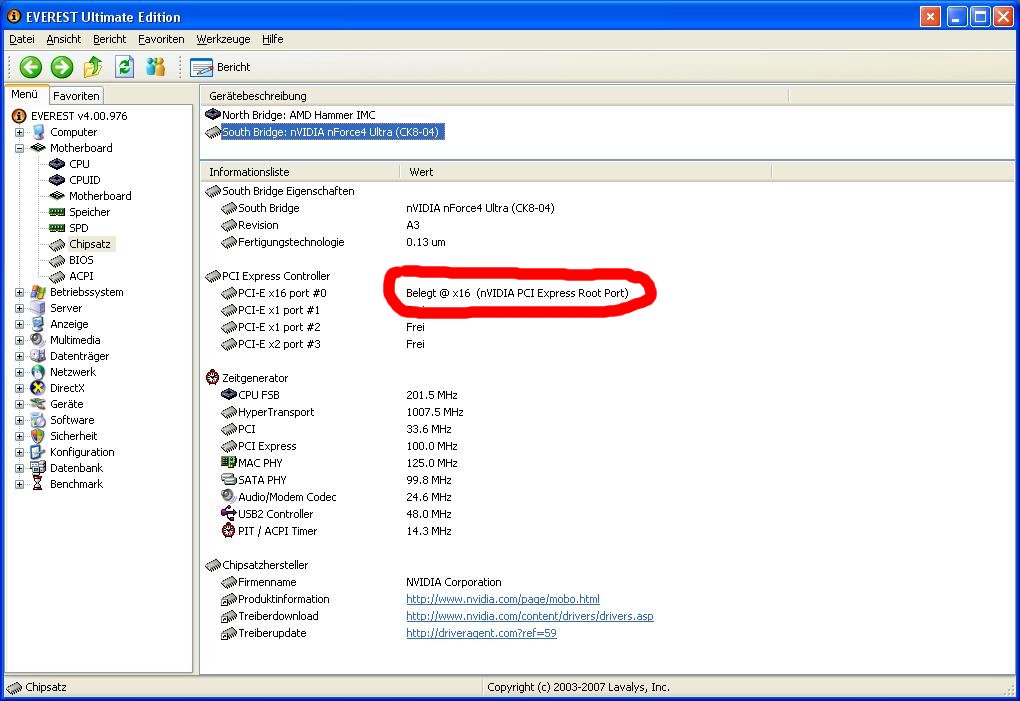

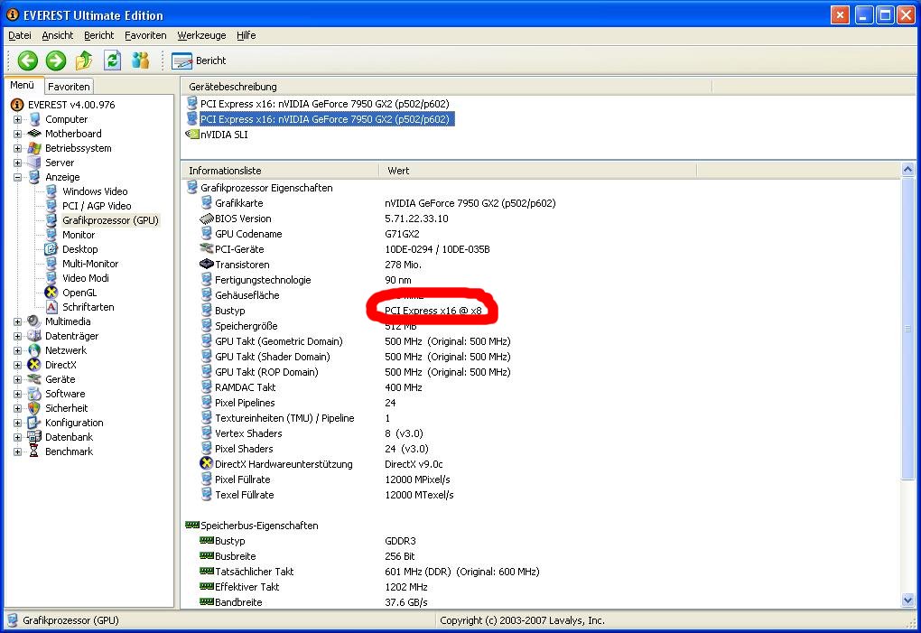

Das 8x angezeigt wird ist meines Wissens nach normal. Die 16 verfügbaren PCI-e Lanes des Slots werden auf die beiden GPUs aufgeteilt, deshalb laufen die "nur" jeweils mit 8x.

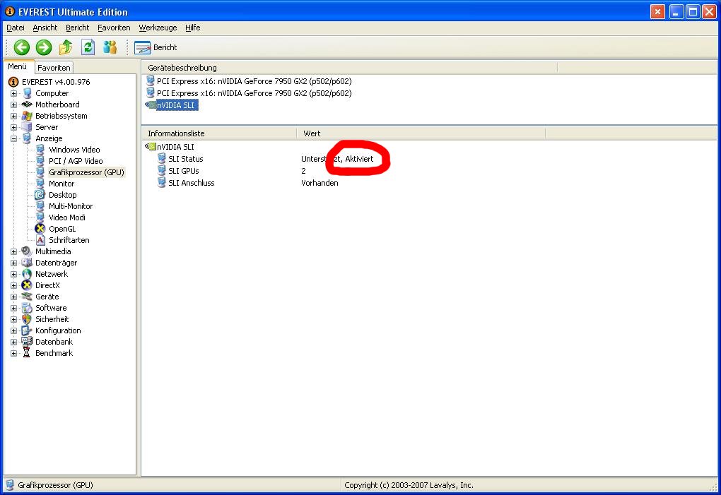

Du schreibst von mangelnder Leistung bei spielen und Benchmarks. Was für ein Ergebnis erlangst du z.B. beim 3DMark 2006? Ist MultiGPU wirklich aktiviert? Wenn nicht, wird tatsächlich nur eine GPU genutzt.
Das ganze kannst du auch mit Everest prüfen, siehe Anhänge.
1. Treibereinstellung für MultiGPU
2. Der Port läuft mit 16 Lanes
3. Jede GPU bekommt davon 8
4. Das interne "SLI" (richtig: MultiGPU) ist aktiviert

Also bei 3D Mark 2006 erreiche ich 7647 Punkte.
Das ist jetzt meiner Meinung nach nicht das schlechteste Ergebnis.
Aber wieso erreiche ich diese Leistung bei Spielen nicht? Irgendein Treiberproblem?
