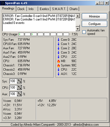

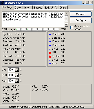

ich habe das gleiche problem mit dem mainboard
i7 920
16gb ram
lowend grafik (da es ein gameserver ist)
bei 7% lauslastung mb bei 90°
was ich noch dazu sagen muss.... das komplette MB und die cpu sind wassergekühlt.
hat da jemand ne lösung für?
