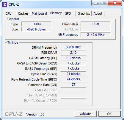

Ja ganz genau, also wie gesagt, Cold Boot direkt in Memtest, ca. 500.000 Errors, plötzlich haben die Fehler aufgehört hochzuzählen, anschließend konnte ich problemlos Windows booten. Das ganze Phänomen konnte ich zwei, drei mal reproduzieren...
Und immer wenn ich versucht habe direkt Windows zu booten, kam immer ein BSOD mit Memory Management!
So mit dem G.Skill RAM siehts besser aus... (bis jetzt zumindest) ;)
Yo, würde sagen, das Problem ist gelöst, die Kiste läuft jetzt seit Freitag ohne Probleme!
Anbei noch der Screenshot.
Vielen Dank noch mal an dich simpel1970.
