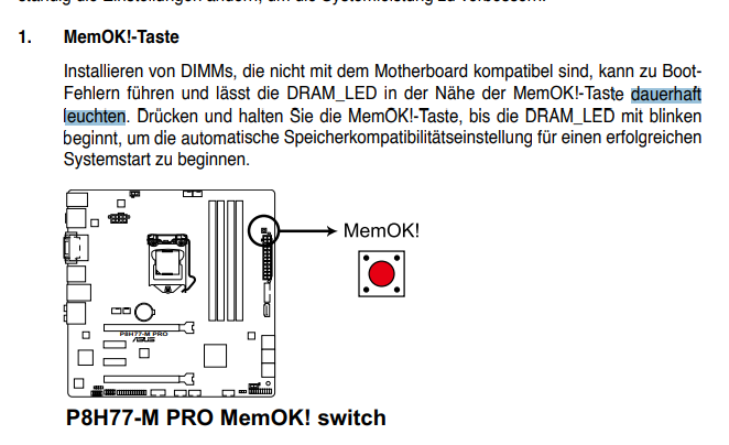

Die DRAM LED blinkt - leuchtet nicht dauergehend, wie es z.B. in der Anleitung heißt, was auf einen Speicherfehler hindeuten würde (siehe Anleitung auf Seite 2-15):

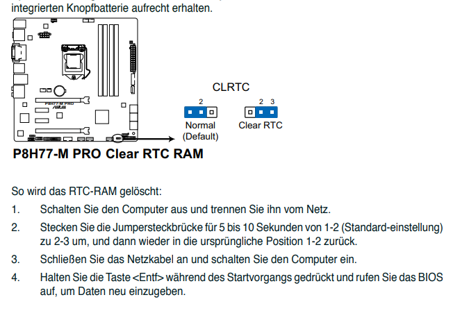

- BIOS RTC Reset
- Selbe wie beim BIOS Reset
- Zusätzlich habe ich wie in der Anleitung auf Seite 2-14 steht die RTC zurückgesetzt (lt. Internet soll das auch helfen...)

- MemOK! Taste betätigt - Anleitung auf Seite 2-15
- Das macht der PC jetzt seit gut 45min.....
