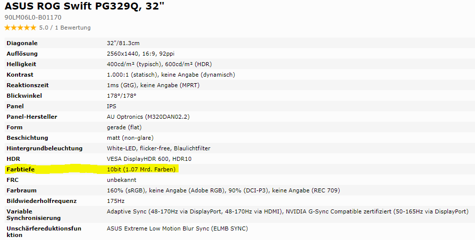

In der Beschreibung bei Geizhals stand folgendes:

Es liegt zu 99.9% am DP 1.2.
Da kann ich Asus sowas von 0,0 verstehen. Warum macht Asus sowas? Der Monitor kostet immerhin fast 800€.
An sich ein wirklich sehr sehr gelungener Monitor. 1a Bild, keine Pixelfehler, tolles Design und dann sowas.
Der vergleichbare LG kostet nur 400€, also 50% weniger und kommt mit DP 1.4.... bei dem würde es gehen. Verrückte Welt. Darauf habe ich gar nicht geachtet.
