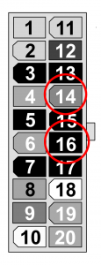

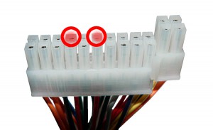

Mein Problem ist folgendes: Ich habe mir vor kurzem das asus prime Z270 a mit einem I7 7700k gebraucht gekauft. Ich habe beim Mainboard die Pins kaputt gemacht und es reparieren lassen dannach hat es einwandfrei funktioniert. Doch dann habe ich beim zusammenbau ein Kabel des Netzteils falsch angeschlossen und jetzt leuchten nur noch die LEDs vom Board aber kein Kühler geht an. Das Netzteil habe ich überbrückt und das funktioniert noch jetz ist die frage ob das Mainboard Schrott ist oder ich was falsch gemacht habe

Was hast du denn beim Netzteil "überbrückt"? Etwa rumgelötet? Oder meinst du mit Überbrücken, daß du Adapter verwendet hast, z.B. von Molex auf 6-Pin oder so?

Ansonsten gilt wie immer, sofern man eine lebensbejahende Einstellung mit sich rumträgt; Finger weg aus und von solchen Netzteilen. Lass es schön geschlossen und spiele niemals mit den Innereien eines Netzteils. Ich nehme an, Du wirst die Startpins am Mainboard überbrückt haben. Aber falls nicht, sei eindringlich wiederholt; Finger weg von den Bauteilen eines Netzteils. Das ist ähnlich darwinpreisverdächtig wie auf dem Dach eines mit Hochspannung angetriebenen Zuges mitzufahren und coole Insta Fotos zu machen. Das Todesprinzip bleibt das Gleiche. Tod by AC/DC.
Wohl überbrückt mit Büroklammer um zu sehen ob es noch startet, der Lüfter anläuft.
Das bedeutet aber dann auch nicht wirklich, dass das Netzteil keinen defekt hat.
