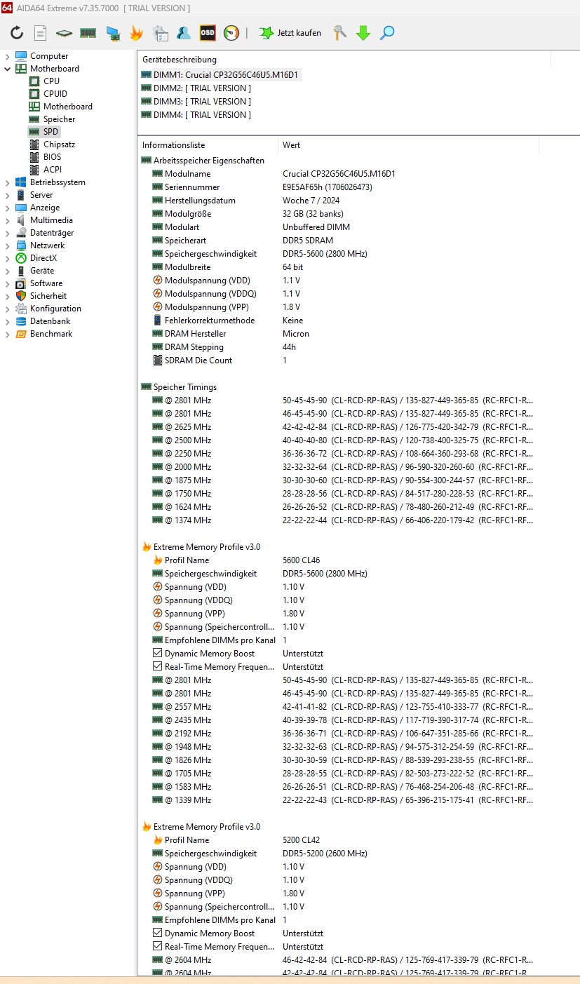

Kann man z.B. mit AIDA64 auslesen:
hier ein Screenshot AIDA64.

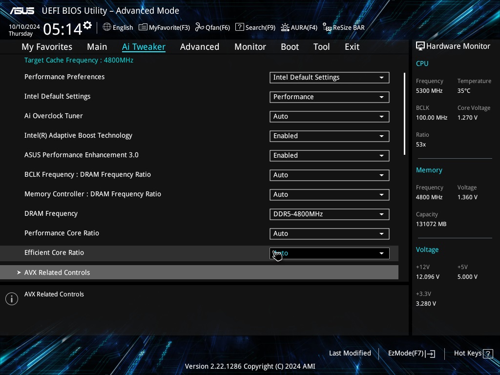

Was passiert, wenn alles auf Auto steht und du einfach nur die Geschwindigkeit auf 2400 MHz bzw. 4800 MT/s setzen tust?
steht aktuell auf 4800 mit allem auf Auto.

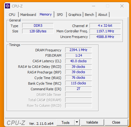

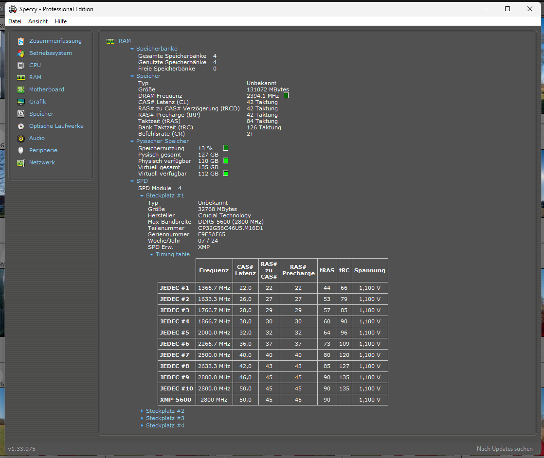

Mit oder ohne XMP geladen?
Hast du dann bessere Timings in CPU-Z als auf dem vorhanden Screenshot.
Die passenden Timings siehst du in Aida.
Im Prinzip kannst du es auch selber ausrechnen. Der Anzahl der Zyklen geteilt durch den eingestellten Takt (in GHz) gibt immer den gleichen Wert. Das ist die Latenzzeit in ns. Falls es nicht stabil läuft, kannst du auch die Spannung auf z.B. 1,2V anheben.

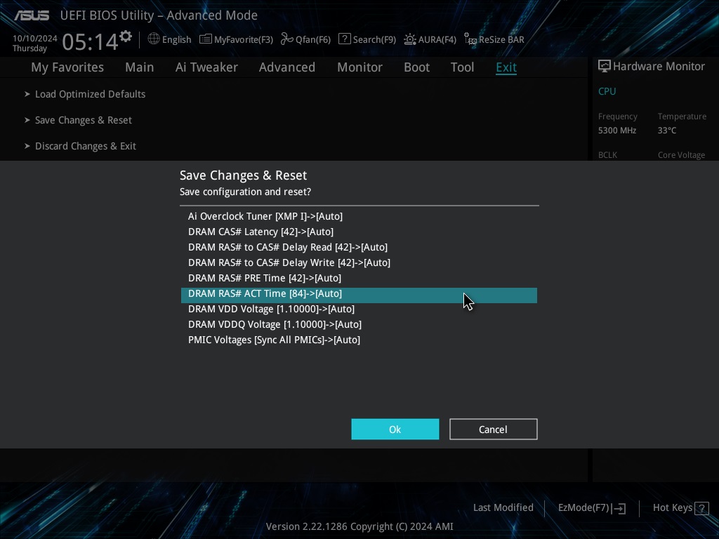

sieht gut aus....
