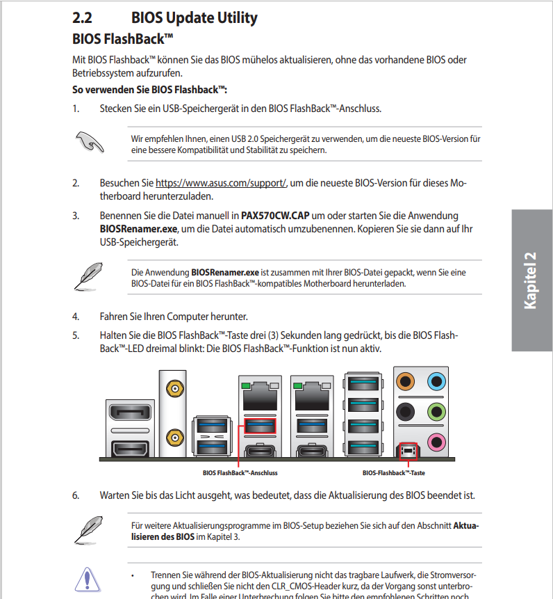

Ich würde auch mal das UEFI über Flashback neu flashen, evtl. ist da etwas nicht in Ordnung.
Werde heute die Riegel mal Testen im B2 Slot. Hab bisher den einzelnen immer im 4. Slot getestet.
Das UEFI lief ja bisher einwandfrei, wie kann ich das denn neu flashen, wenn ich nicht ins Bios komme?
Die vollständige Bezeichnung von deinem MB ist asus proart x570-creator wifi nehme ich mal an. Bei den meisten MB mit 4 Dimm-Slots ist von der CPU aus gesehen A1,A2,B1,B2. Beim Proart ist das B1,B2,A1,A2 und lt. Handbuch soll ein einzelner Riegel in B2 gesteckt werden (2. Slot).
BIOS-Update direkt vom USB-Stick:
Steht alles im Handbuch.
So hab das ganze nun probiert.
Bios Flashback geht nicht. Der Blinkt nur ganz kurz Grün auf, dann bleibt er permanent grün. Auf den USB Stick greift er nicht zu. Auch mit einem Riegel, egal welcher, Bootet er nicht mehr.
