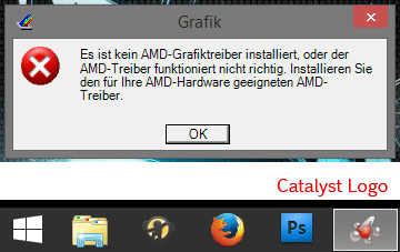

Daraufhin habe ich den Treiber komplett mit sämtlicher AMD- und ASUS-Software deinstalliert und von der ASUS-Homepage den dort aktuellsten heruntergeladen und installiert. Zwischen jedem computerrelevanten Schritt sicherheitshalber ein Reboot.
Plötzlich erschien bei jedem Boot diese Meldung:
![amd_fehler.png amd_fehler.png](https://pics.computerbase.de/forum/attachments/335/335924-7f5397c985ac214efda526a599e76b2f.jpg?hash=f1OXyYWsIU)
Dass darauf das Catalyst-Logo zu sehen ist (und folglich irgendwo auf dem PC hinterlegt sein muss), hat mich ab dem Zeitpunkt gewundert, als ich den Treiber wiederum deinstalliert hatte. Egal ob mit oder ohne Treiber, ob mit oder ohne ASUS-/AMD-Software auf dem Rechner, mit jedem Start des PCs erscheint seitdem die Meldung. Habe sämtliche Treiber auf der ASUS-Homepage durchprobiert, ebenfalls die 14.4 Beta von AMD. Immer das Gleiche.
Zuletzt habe ich es jetzt nochmal mit dem Treiber auf der CD probiert (damals hat sich Catalyst ja noch nicht beschwert), war aber keine Lösung, das passt jetzt offenbar auch nicht mehr.
Im Geräte-Manager wird mir btw, wenn ich versuche über Windows den Treiber zu aktualisieren, Folgendes mitgeteilt:
Ist für mich leider spanisch.
Eine Sache noch: Ich habe zwar seit dem Treiber-Roulette nicht gezockt, aber Artefakte fallen mir momentan keine mehr auf.
Bin verwirrt und langsam auch frustriert... irgendwer ne Idee?^^

Anfangs hatte ich den auf der CD mitgelieferten Treiber inkl. Zubehör-Software installiert (dürfte Version 13.251 sein). Damit hatte ich öfters kleine Artefakte sowohl in Games als auch außerhalb zB in Firefox, außerdem in Gamesvereinzelt "Blitzränder" in der Landschaft.
Treibersoftware aktualisieren - ASUS R9 280X Series
Fehler beim Installieren der Treibersoftware für das Gerät.
Es wurde Treibersoftware für das Gerät gefunden, aber bei der Installation ist ein Fehler aufgetreten.
AMD Radeon 7900 Series
Im Cache des Ressourcenladeprogramms ist kein MUI-Eintrag vorhanden.
