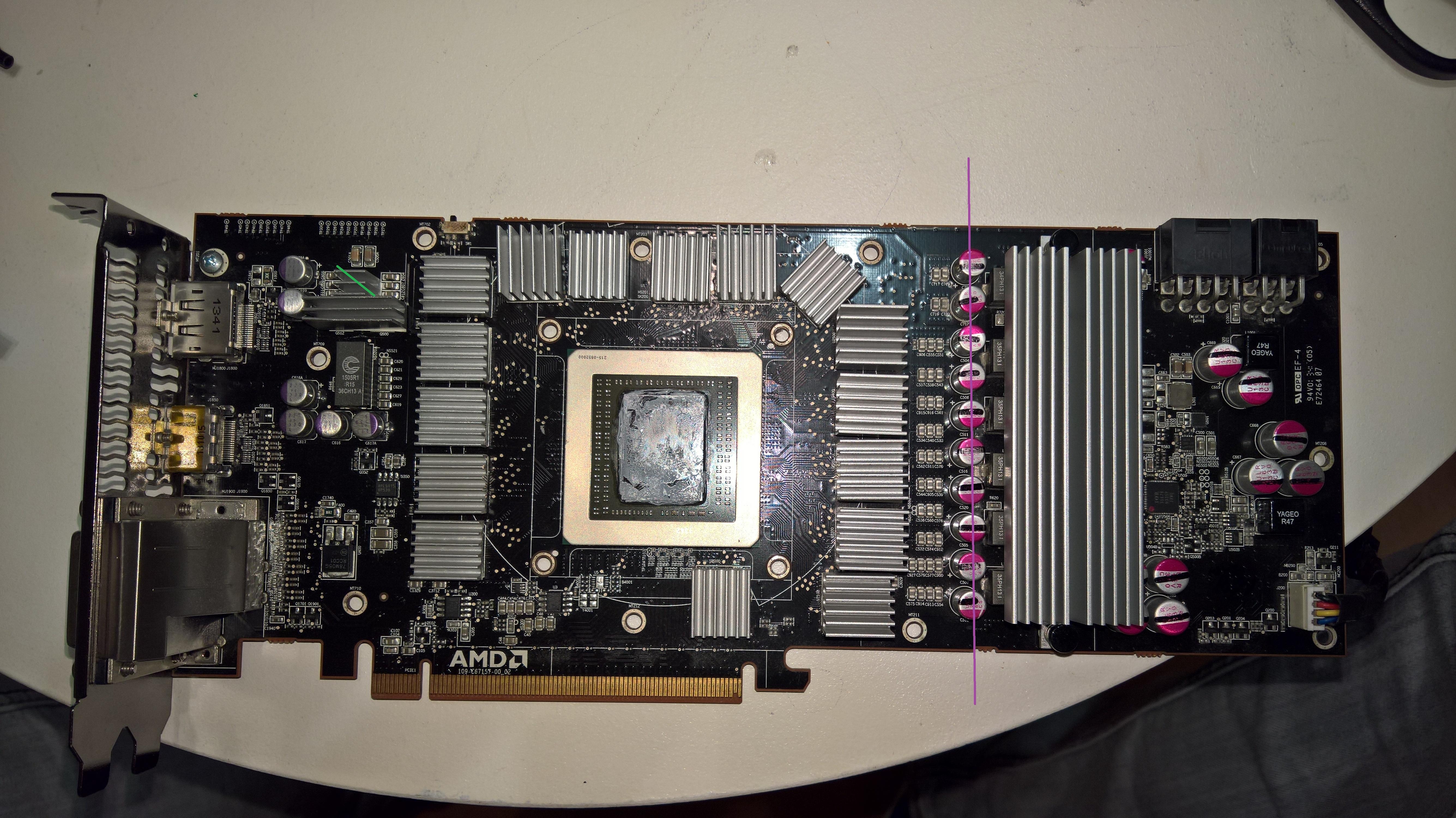

So gestern Nacht um 3 noch mal die Grafikkarte ausgebaut nachdem die Tests mit Furmark +prime95 keinerlei Abstürze verursacht haben.
Folgendes gefixt:
Da wo sich der Lila Strich befindet hatte ich warum auch immer kleine kühler aufgeklebt diese habe ich entfernt.
An der grünen Markierung hat ein kleiner Kühlkörper gefehlt, den habe ich wieder ersetzt.
Natürlich habe ich bei der Gelegenheit auch noch mal die Wärmeleitpaste welche man auf dem Foto noch sieht entfernt und erneuert.
Dann habe ich noch mal Division gestartet und Siehe da kein Absturz in den ersten 15min.
Ich werd nun das ganze noch mal testen eventuell war das die Lösung des ganzen Übels.

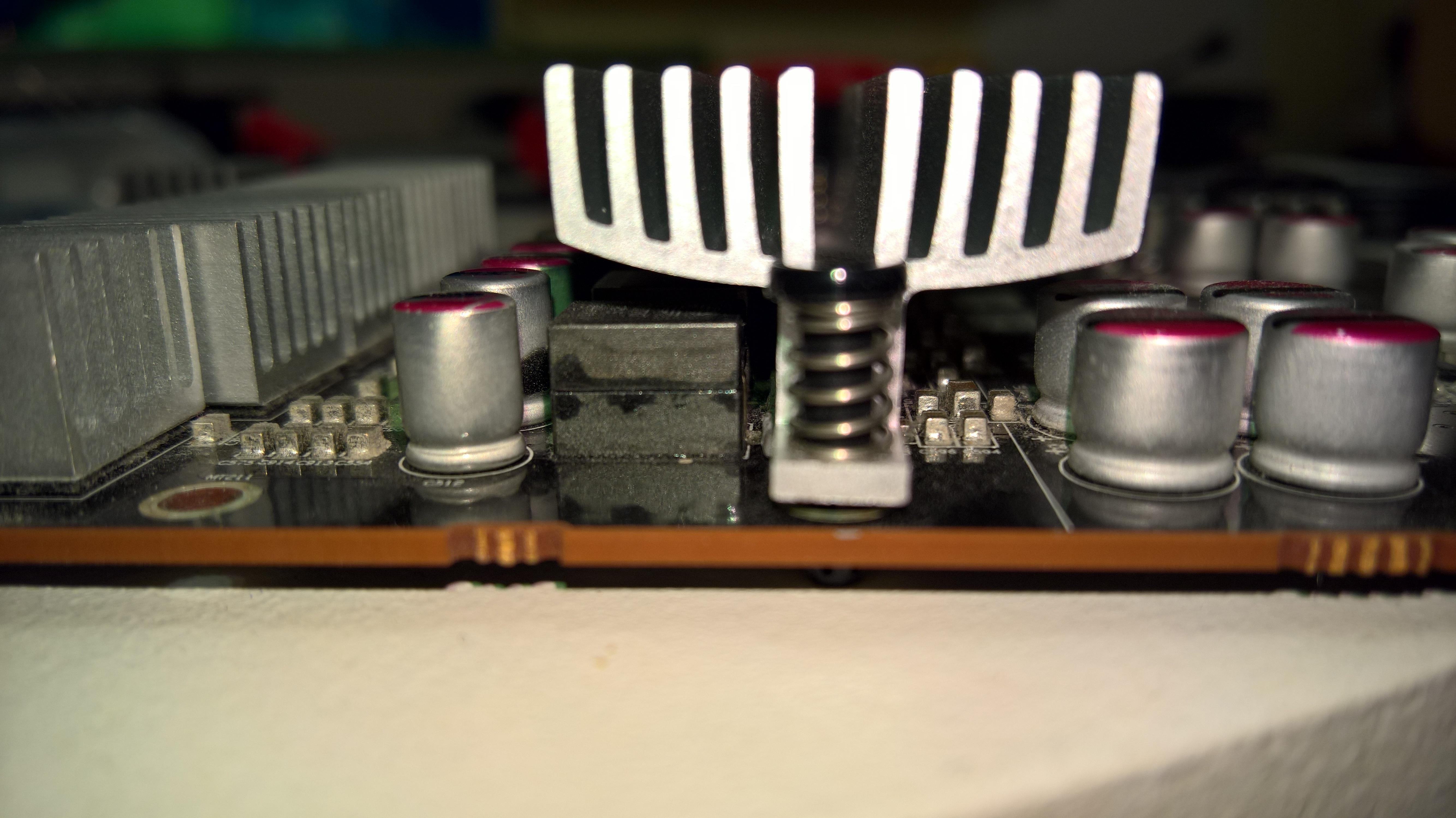

Ach ja anbei noch mal ein Foto von dem besagten T-Stück

Folgendes gefixt:
Was man noch machen könnte wäre die Lüfter austauschen. Aktuell sind da sehr leise Noiseblocker Lüfter verbaut 140mm 2x mit 1400 U/min eventuell würde das auch noch helfen.
