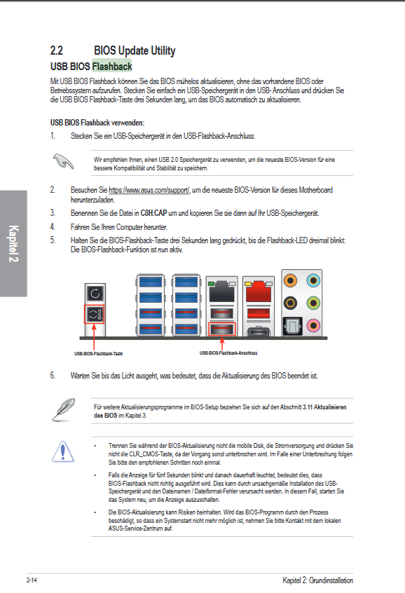

Eduardo Kuhn schrieb:
dass es keine passende BIOS-Version für den Ryzen 3950x out of the box gibt
Ich denke für genau so einen Falls ist doch das Flashback gedacht, bist du so vorgegangen ?

Das kannst du dir sparen, wenn du alles richtig gemacht hast sollte der Rechner starten, eine andere CPU braucht man nicht, dafür hat ASUS das Flashback damit man sowas sparen kann.
