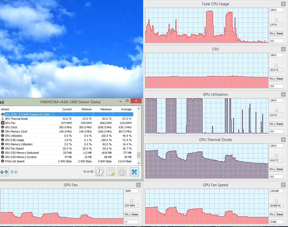

Was hast du denn für einen Airflow in deinem Gehäuse? Habe nämlich die gleiche Karte seit gestern (auch wegen Cashback). Habe grade mal 3DMark FireStrike durchlaufen lassen und da bleibt bei mir die Karte auf 83Grad hängen bei 50% Lüfter Drehzahl.
