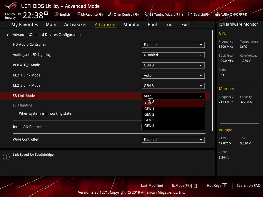

Kurzes Update: ASUS hat das BIOS 1404 mit dem AGESA 1.0.0.4 patch B nachgereicht. Nun hat das BIOS einige interessante Einstellungsmöglichkeiten für die PCIe Ports bekommen...
Ich hab die SSD jetzt mal hinten im M.2_2 Port drinnen um sicher zu stellen, dass die den Chipsatz nicht noch mehr aufheizt... Leider kommt die SSD da bei längeren CrystalDiskMark Benchmark ins thermal throttling. (vorne unter dem M.2 Kühler von ASUS wurde die SSD auch im Benchmark nicht wärmer als 55 °C ---> kein throttling)
Die Lösung meiner Probleme sieht so aus: Chipsatz Lüfter abstecken. Danke fürs vormachen @Haenger
Im idle bzw. surfen wird der Chipsatz (jetzt nach dem Update) nicht wärmer als 70 °C (trotz abgehängtem Lüfter). Nach 10 min Unigine Valley war er auf 68 °C (die Grafikkarte schaufelt da so viel Luft zum Chipsatz Kühlkörper, dass er dabei abkühlt).
