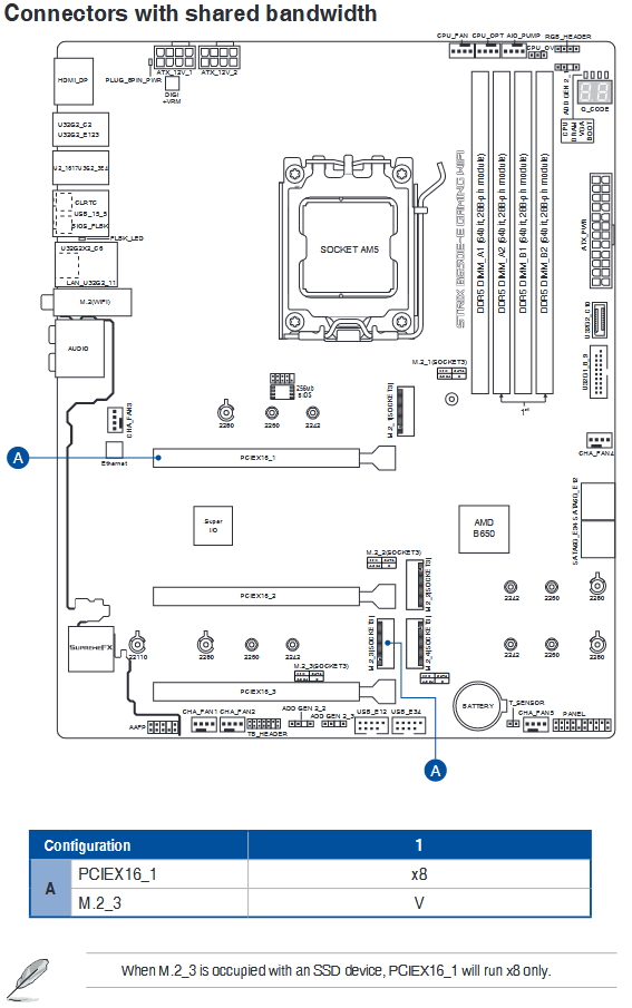

ein blick ins handbuch beantwortet diese frage. wenn da nichts bezüglich lanesharing steht findet auch keins statt. und bei ASUS gibts da üblicherweise ne schöne übersicht (ziemlich weit vorne) wenn sich slots/ports die lanes teilen, wie z.b. beim Strix B650E-E:
Vielen Dank für den Hinweis, finde keinen entsprechenden Hinweis im Handbuch für mein Board.

Hättest genauso uns fragen können statt zu recherchieren, hast du ja gerade eben beim Lanesharing auch getan .. sei's drum.

@Fluidum:
joa, weil sich hier nichts die lanes teilt.
