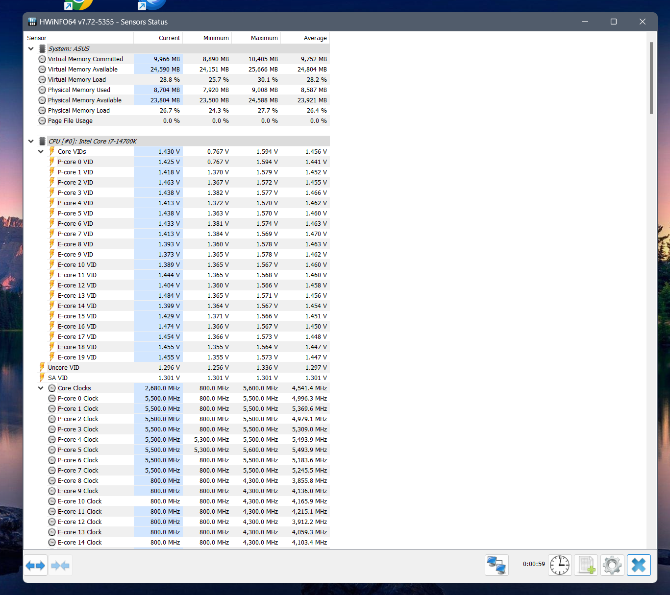

folgende Ausgangssituation. Aktuell habe ich ein Asus ROG STRIX Z790-H GAMING WIFI mit einem 14700K im Betrieb, was auch soweit gut funktioniert. Allerdings ist die Bios Version die ich momentan verwende V2202 schon etwas veraltet uns sollte aufgrund der ganzen Intel 14th Gen Problematik aktualisiert werden.
Das Problem ist aber, dass mit allen Bios Versionen neuer als 2202 die idle VID CPU-Spannung viel höher, wenn nicht sogar schon zu hoch ist.
Beim Bios Update stelle ich jedes mal die empfohlenen Werte mit F5 her und ändere anschließend folgende Dinge:
  • XMP II aktiviert
  • Multicore Enhancement: Disable - Enforce all Limits
  • CPU VRM Core Voltage Offset -0.075V
  • CPU Leistungsaufnahme begrenzt: PL1 160Watt PL2 180Watt (Aufgrund eines etwas unterdimensionierten CPU Kühlers und nur leicht geringerer Performance)
Hier zwei Bilder von HW-Info mit der CPU VID Übersicht.
Das erste Bild zeigt die CPU Core-Spannungen mit Bios 2202:
Und das zweite Bild zeigt die Core-Spannungen mit dem neuen Beta Bios 2503:
Die Vorgängerversionen z.B. 2301 zeigt das gleiche Verhalten.
Wie auf dem Bild zu erkennen ist steigt die Maximale CPU Spannung im Leerlauf von ca. 1,41V auf fast 1,6V an, welches ja eigentlich gar nicht mehr möglich sein sollte mit dem neuen Microcode.
Hat einer eine ähnliches Problem, oder weiß vielleicht eine Lösung?
Aktuell bin ich erst einmal wieder zurück auf Bios-Version 2202.

Meiestrix schrieb:
Wie auf dem Bild zu erkennen ist steigt die Maximale CPU Spannung im Leerlauf auf fast 1,6V an
Nein tut sie nicht.
Einfach mal mit der Mouse VID hovern:
Reaktionen: Meiestrix und midwed
Mit den neuen Updates sind maximal 1,55 V möglich, die überschreitest du nicht - wenn du den Hinweis von @Sunweb beachtest.
Anstatt dessen einfach den "IA AC Loadline" Wert senken. Und "IA CEP" auf disabled.
Dann mit Cinebench auf Stabilität testen.
Und: VID ist egal, Vcore unter Last (Single/Multicore) ist interessant.
Reaktionen: Meiestrix, midwed und inge70

Aktuell wieder die 2202. Die Beta Version 2503 hatte ich zum Testen genutzt, danach aber wieder zurück geändert, da mir nicht bewusst war, dass die angezeigt VID Spannung in HWInfo nicht die echte CPU Spannung ist.
Die Einstellungen für Loadline werde mich mir einmal genauer angucken, danke für den Hinweis.
Was spricht denn gegen ein Undervolting per Offset?
