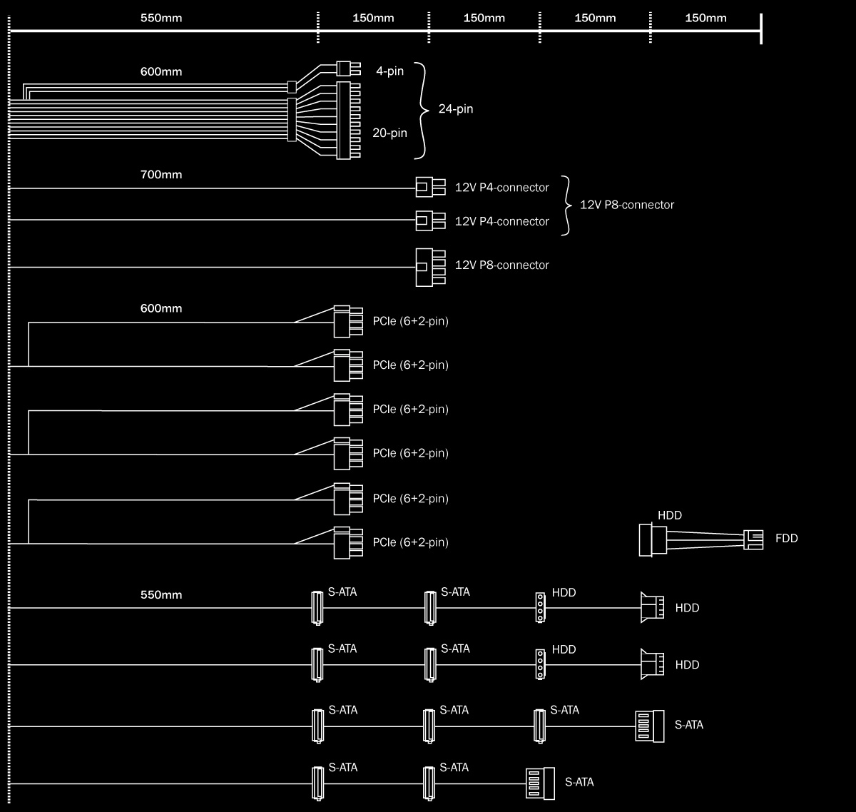

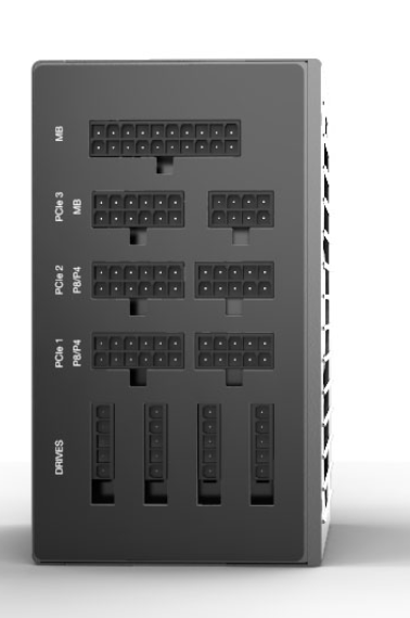

Was soll da Eng werden? Schau mal auf der Homepage zu deinem Netzteil.
https://www.bequiet.com/de/powersupply/1256
Das Teil hat genug Kabel.
Du kannst sogar mit drei Kabeln extra zur GPU gehen.
Es würden aber auch zwei Kabel zur GPU reichen, wenn du eines an PCIe1 mit zwei Steckern und das zweite an PCIe2 mit einem Stecker anschließt:
