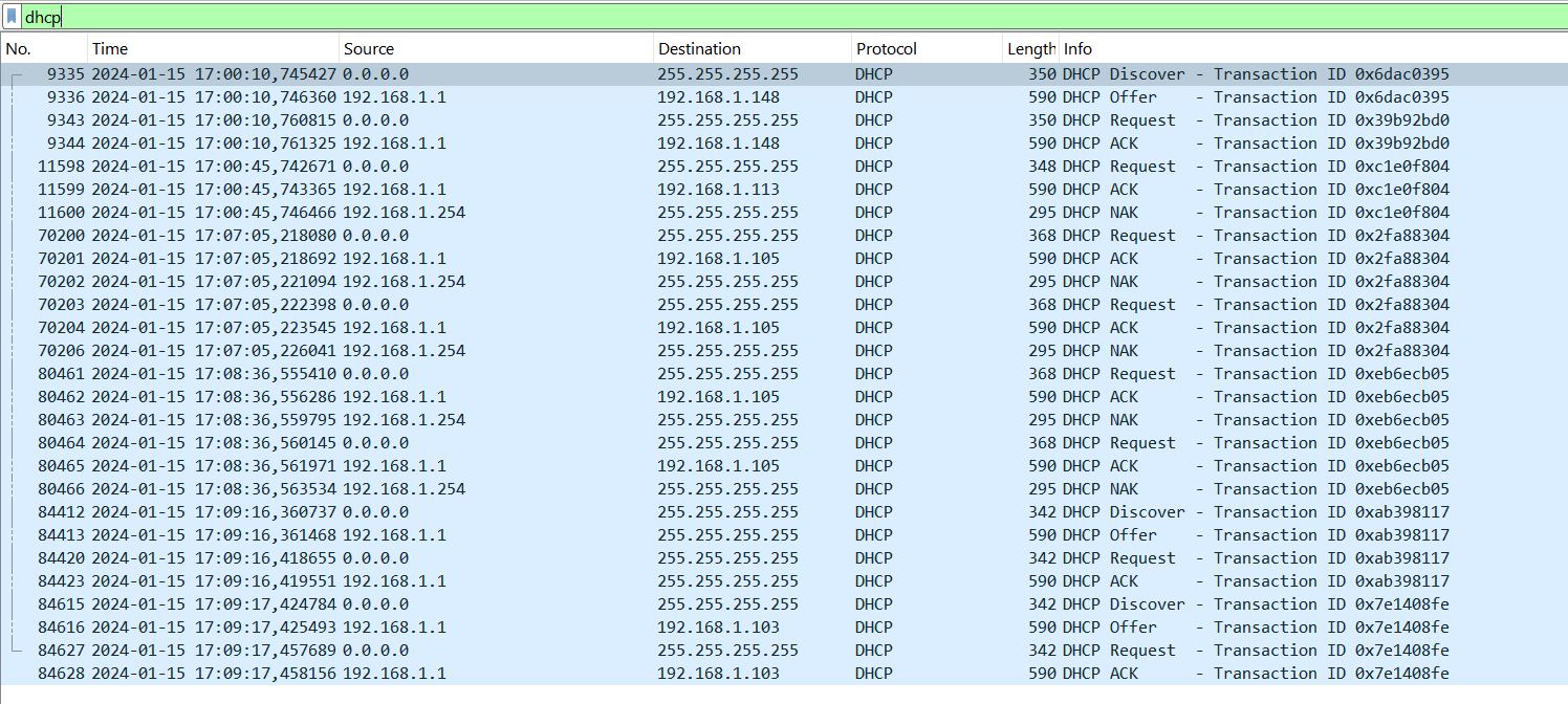

Wenn ich das WS-Protokoll mach "DHCP" filtere ist vom ASUS nichts zu sehen.

Ist der Asus auf DHCP gestellt? Dann musst Du in Wireshark nach der MAC des Asus schauen, also unten die ersten Zeilen bei den DHCP-Nachrichten. Auf jeden Fall hast Du irgendeinen Bösewicht im Netz, denn eine 254 schickt laufend DHCP-NAKs.

Die .254 hat die Telefonanlage - das ist ja aber eigentlich gerade nicht das Problem.
Aber irgendwer versendet NAKs und zwar laufend. Kann sein, dass das alles durcheinander bringt. Wenn die DHCP-Nachrichten alle von der Telefonanlage stammen, also nicht nur die NAKs sondern auch die Anforderungen, dann hat die einen Schuss, weil die immer noch nach einer IP fragt, die .105 dann aber ablehnt. Was für ein Produkt ist das (Hersteller, Modell, Firmware-Stand)?
Ich hab den ASUS jetzt nochmal mit DHCP gestartet und nochmal ein Wireshark Log erstellt. Ich finde darin NICHTS!
Die Telefonanlage ist eine uralte Opencom131. Aber auch die ist jetzt ruhig und ich kann keine NACKS mehr finden.
