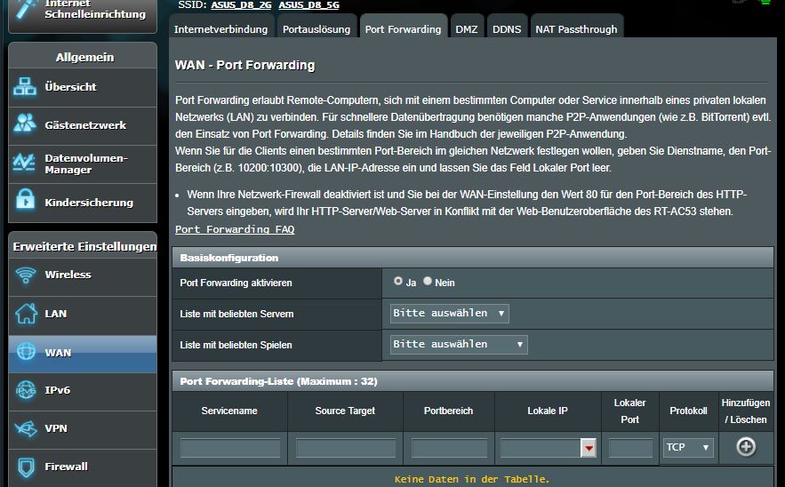

An die ASUS (192.168.1.1 und an der Fritz 192.168.178.24) ist eine Linux TVBox (192.168.1.252) angeschlossen.
Jetzt möchte ich vom Handy aus auf die Linux TVBox. Also muss ich auf der Asus die Portweiterleitung einrichten. Dazu gibt es in der ASUS diese Einstellung:
Servicename wird frei gewählt, unter Source Target kommt die IP meines Handys, unter Portbereich die Ports, die ich noch ergoogeln muss, unter Lokale IP dann meine Linus TVBox. Lokaler Port ist mir noch nicht ganz klar.
Hab ich das so weit richtig begriffen?
Ich gebe zu, dass das selbst bei den Speedports leichter zu verstehen ist. "Source Target" ist ein ziemlich unglücklich gewählter Begriff. "Quelle Ziel"? Ja was nu? Quelle oder Ziel? Beides geht schlecht.. Doofe Bezeichnung..
Eine Portweiterleitung besteht im Prinzip aus zwei Teilen: Dem Matching und der Translation.
Matching definiert welche Bedingungen ein Paket erfüllen muss, um die Weiterleitung zu aktivieren. Üblich ist zB der Zielport. Kommt ein Paket am Wan mit Zielport TCP 80 an, wird auch nur diese Weiterleitung getriggert, aber nicht die für zB Port UDP 1194. Ein weiterer (optionaler) Trigger wäre zB die Quell-IP. Damit könnte man beispielsweise definieren, dass nur von der öffentlichen IP der Firma aus die Weiterleitung getriggert wird, nicht aber von zB meiner IP aus.
Translation wiederum gibt an was mit dem getriggerten Paket passieren bzw welche Eigenschaften geändert werden sollen. Das ist natürlich allen voran die Ziel-IP, kann aber auch optional den Zielport betreffen.
"Lokal" bezieht sich stets auf das private Netzwerk und gibt zB die lokale IP des Ziels bzw den dort verwendeten Port an - die Paketeigenschaften nach der Weiterleitung. Im Gegensatz dazu bezieht sich "extern" auf die Paketeigenschaften vor der Weiterleitung.
Eine simple Portweiterleitung mit den minimalen Einstellungen sieht so aus:
Quell-IP: leer (=beliebig)
Zielport (extern): TCP 80
Ziel-IP (lokal): 192.168.1.252
Zielport (lokal) : TCP 80 (oder leer falls der externe Port unverändert bleibt)
Würdest du bei der Quell-IP die IP deines Smartphones angeben, kämst du zB vom Tablet oder PC nicht drauf, weil die Quell-IP eine andere wäre. Ebenso wenn das Smartphone vom DHCP eine neue IP bekommt.
Wenn alles stimmt, verbinden sich Smartphone und Co mit der Asus-IP auf dem definierten (externen) Port, zB 192.168.178.24 TCP 80 und der Asus erkennt TCP 80 und ändert das Ziel auf 192.168.1.252 TCP 80.
Was du dazu beim Asus wo eingeben musst, entnimmst du bitte der Anleitung. Das sollte nach meinen Ausführungen kein Problem sein ;)

Ok leider finde ich aber nichts vernünftiges im Internet bezüglich Portweiterleitung mit Asus.
Portweiterleitungen sind trivial. Sie werden im Handbuch, aber auch auf 17 quadrillionen Seiten im Internet inkl. YouTube-Videos erklärt. Dabei besteht eine Portweiterleitung stets aus denselben Komponenten:
Externer Port
-> das ist der Port, den man von außen ansteuert, in der Regel identisch mit dem internen Port
Interner Port
-> das ist der Port wie er am Zielgerät, dem NAS, verwendet wird (wie gesagt, in der Regel 1:1 wie der externe Port)
Ziel IP
-> das ist die lokale IP des Zielgeräts (NAS)
Welche Ports notwendig sind, findet man easy bei google. "portweiterleitung smb"
