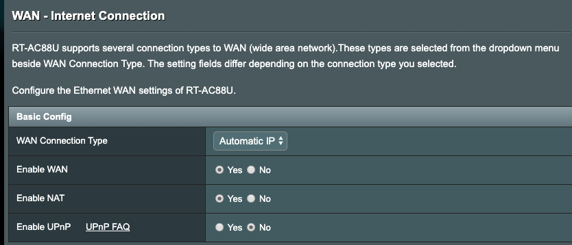

Interessant, das wäre der erste Heimrouter, bei dem man NAT abschalten kann. Gut zu wissen!
Hm, kann ich schwer bewerten. Bei mir geht's im Asus auch:

Ja, offensichtlich bietet Asus die Option, das NAT am WAN auszuschalten. Das ist aber ein ziemliches Alleinstellungsmerkmal unter den Consumer-Routern - abgesehen von alternativen Firmwares wie OpenWRT, etc.
