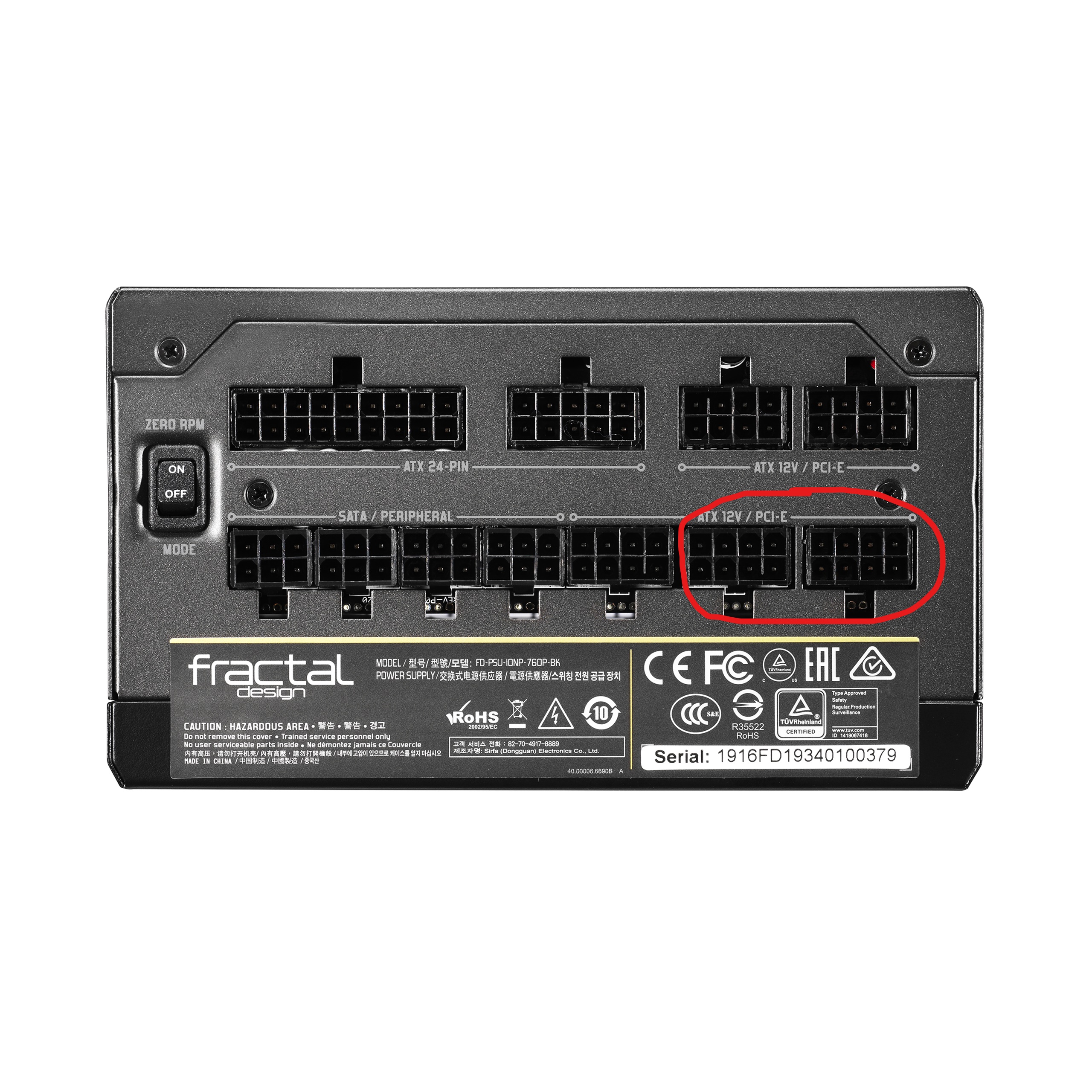

Wie genau ist die Graka mit dem Netzteil verbunden?
Hängt das PCIe-Stromkabel, das mit dem Nvidia-Adapter verbunden ist an einem oder zwei PCIe-Anschlüssen des Netzteils?
Ich kann es erst genau sagen wenn ich Zuhause bin ich habe aber soweit ich mich erinnere einen acht pin unten und ein Y Kabel bzw eines mit zwei 2 auf 1 unten drin.
Rein von der Versorgung sollte es auch passen, die 4080 hing mit dem anderen Board ja genau an selben NT mit den selben Kabelen und hat brav alle Benchmarks unter Last mitgemacht.
