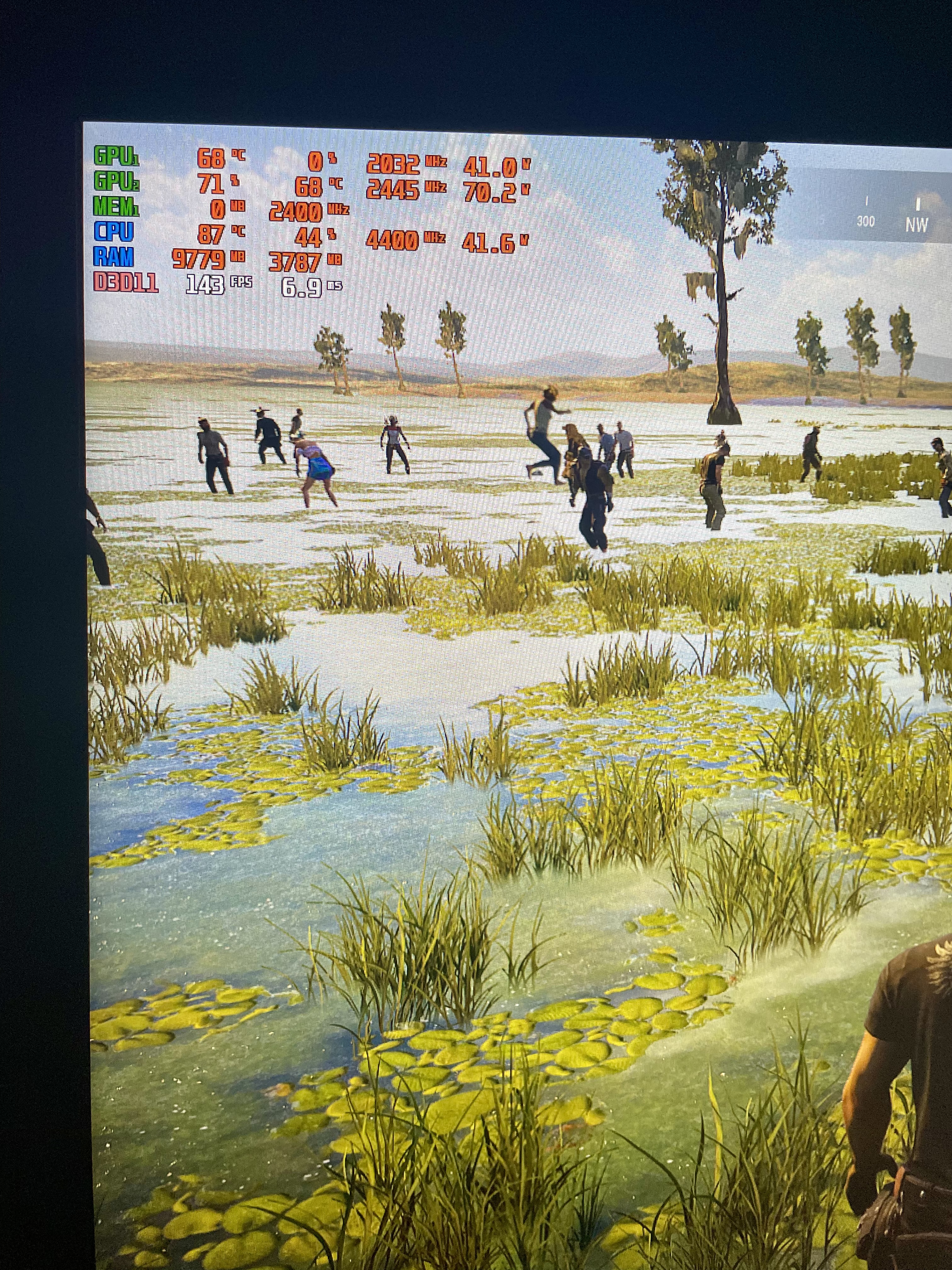

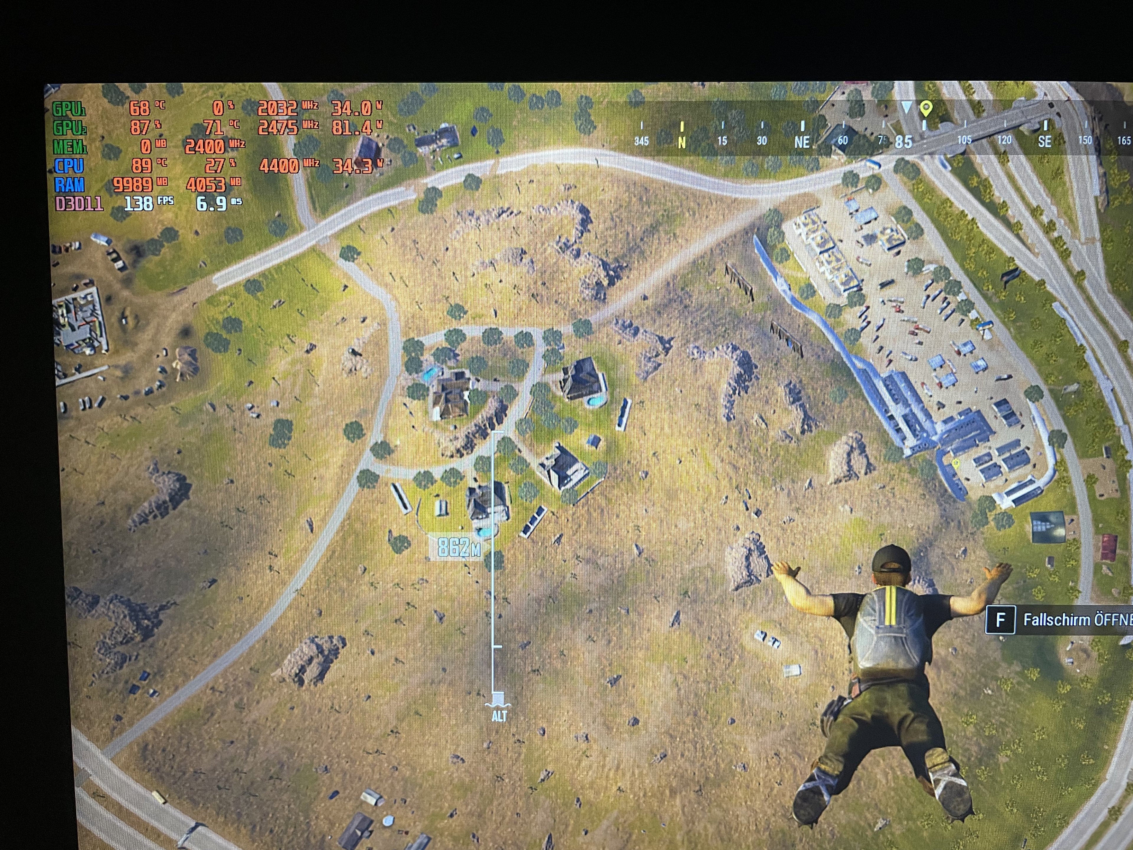

Ist es normal, dass die iGPU der 7735HS neben der regulären Grafikkarte (RTX 4060) eingesetzt wird beim Gaming - die IGPU ist auf dem Foto GPU1
Nachtrag: Im Bios habe ich jetzt auf dGPU gestellt (RTX 4060 only) und trotzdem teilen sich die Grafikkarten die Auslastung…

Schau auf die Masseinheiten der Anzeigen.
Die erste integrierte GPU hat 0% Auslastung.
Die Temperatur derer entsteht durch die Positionierung in der CPU Die
Reaktionen: SteinbockHB
Wow wie konnte ich das übersehen !!!
Mich hat es verwirrt, dass die iGPU trotzdem Strom zieht und maximal taktet, obwohl nicht aktiviert
